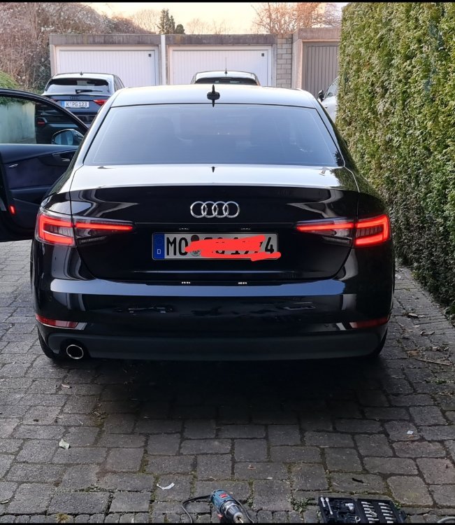

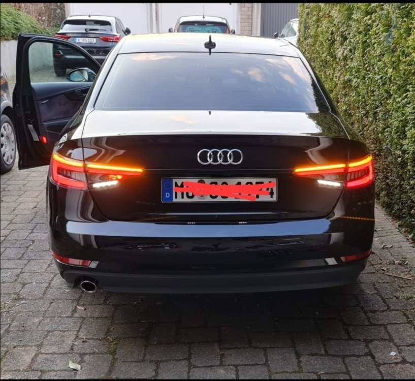

sesmero Publicado 11 de Marzo del 2022 Denunciar Publicado 11 de Marzo del 2022 yo tenia los de led y puse los negros, cambia totalmente el coche, quiza el mio destaca mas por ser blanco Responder
Hernán Diego Publicado 11 de Marzo del 2022 Denunciar Publicado 11 de Marzo del 2022 hace 28 minutos, sesmero dijo: yo tenia los de led y puse los negros, cambia totalmente el coche, quiza el mio destaca mas por ser blanco Si totalmente de acuerdo con eso Yo en mi negro estoy mucho más que conforne encima pase de halogenos a Led es día y noche literalmente otro auto Responder

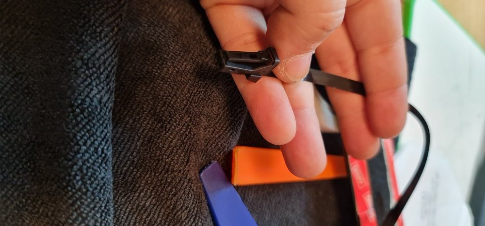

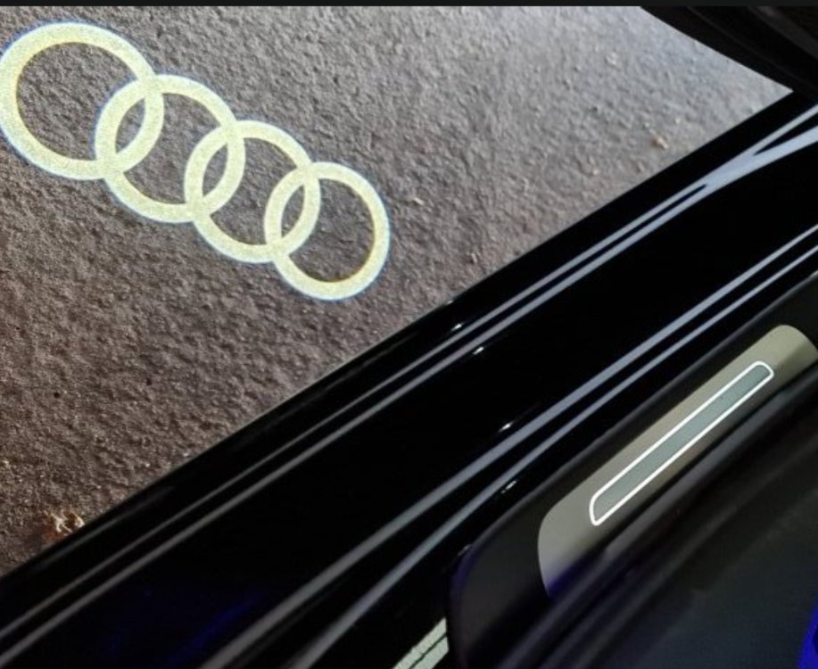

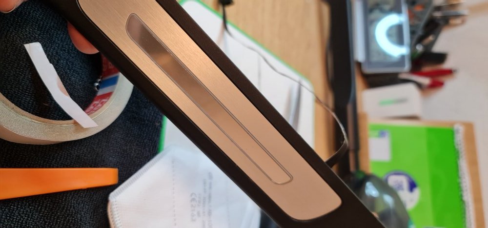

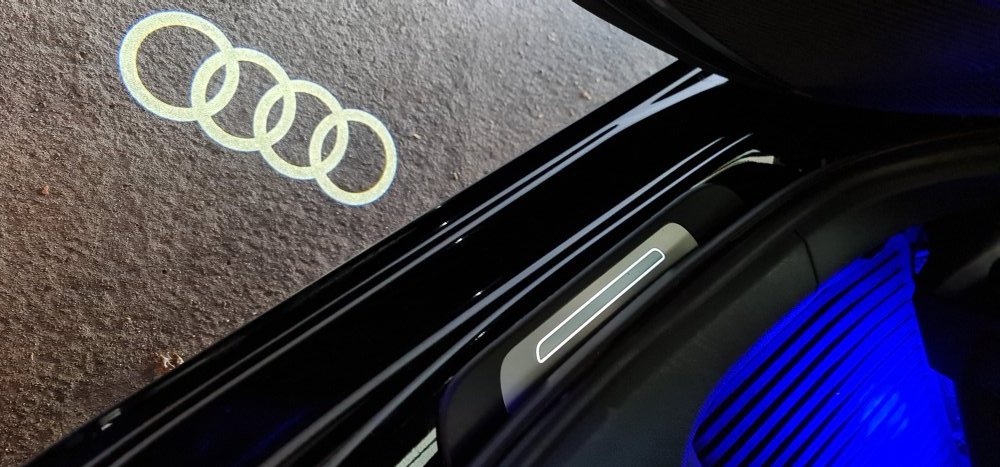

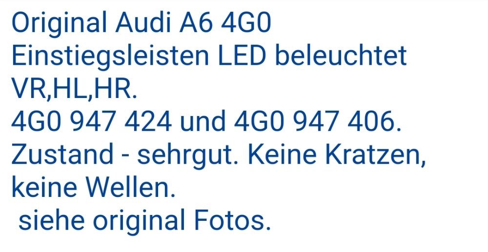

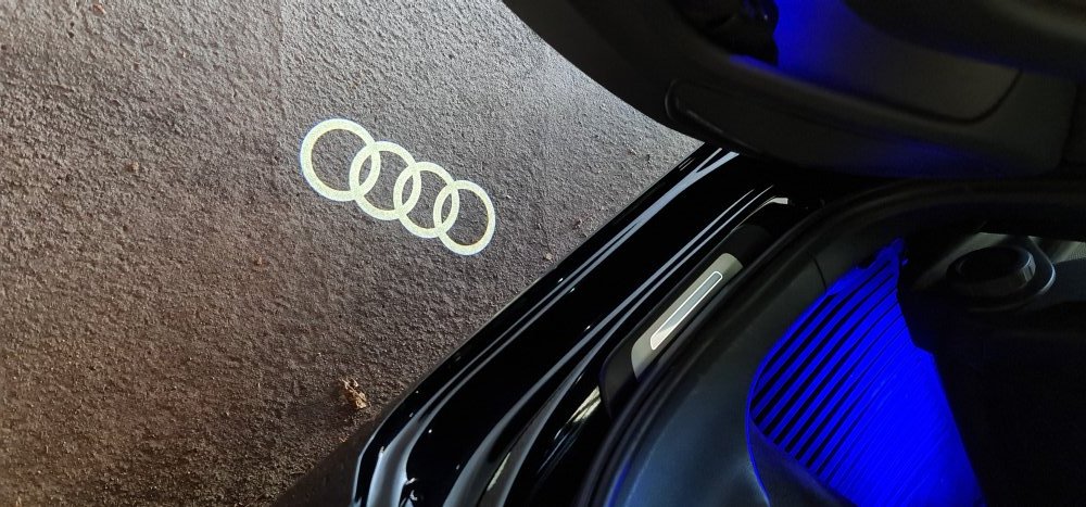

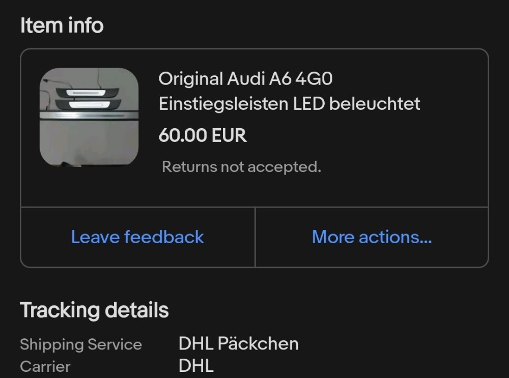

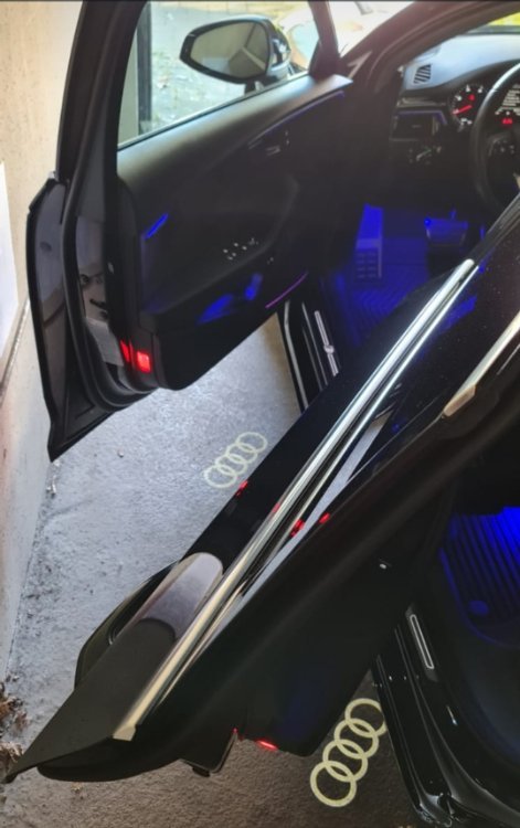

Hernán Diego Publicado 11 de Marzo del 2022 Denunciar Publicado 11 de Marzo del 2022 Hoy lo q le puse fueron los zocalos traseros iluminados OEM de un Audi A6 Explique en un post por separado como se pasa la corriente al interior y bueno el resultado es este espero les guste... El mio no traía nada atrás y le había puesto hace mucho unos de un A3 iguales a estos pero sin luz y el otro día en el Conce vi uno no recuerdo q auto tenia eso atrás busque los mismos y por 60 euros conseguí en ebay los iluminados de un A6 Responder
GabrielA5 Publicado 11 de Marzo del 2022 Denunciar Publicado 11 de Marzo del 2022 hace 12 minutos, Hernán Diego dijo: Madre mía @Hernán Diego, me parece que Audi debería de contratarte como Jefe de modificaciones!! Quedan genial esos zócalos iluminados. Ya podrían meterlos cuando pagas el extra porque no creo que cuesten tanto fabricarlos y bien que pagas por ello. En fin... el rollo de todas las marcas. Que lo disfrutes!! Un abrazo!! Responder
Hernán Diego Publicado 11 de Marzo del 2022 Denunciar Publicado 11 de Marzo del 2022 hace 43 minutos, GabrielA5 dijo: Madre mía @Hernán Diego, me parece que Audi debería de contratarte como Jefe de modificaciones!! Quedan genial esos zócalos iluminados. Ya podrían meterlos cuando pagas el extra porque no creo que cuesten tanto fabricarlos y bien que pagas por ello. En fin... el rollo de todas las marcas. Que lo disfrutes!! Un abrazo!! Claro opino igual!! No les cuesta nada y siempre fue una asignatura pendiente iluminación atrás pasa q para nuestros modelos no vienen oem.. Y mirando en el Conce creo q era un A7 o A6. Uno que lo estaba mirando para comprar yo justo pasaba y vi q eran como los q puse del A3 osea continúan la línea de los frontales pero iluminado.. Obvio quede re caliente volví y me puse a buscar Responder
alagar27 Publicado 11 de Marzo del 2022 Autor Denunciar Publicado 11 de Marzo del 2022 En 6/3/2022 a las 17:14, Shadax dijo: Sí, a priori los temas son: - Pillar cable HSD bueno ( no chino; porque creo que dan algún problema que otro ) para pasarlo desde MMI hasta el cuadro nuevo. - Quitar protección de componentes del cuadro nuevo. - Equiparar kilometraje del cuadro nuevo. - Volcar copia de seguridad del cuadro viejo. - Poner el cuadro nuevo. - Volcar copia de seguridad del cuadro nuevo. - Comparar codificaciones del viejo frente al nuevo y guardar las que interesen. - Recodificar el cuadro nuevo. - Revisar el módulo 5F en busca de referencias al cuadro de instrumentos para actualizarlas. Ya veré cómo está el tema y qué puedo hacer al respecto. Por ahora, al menos, tengo un cuadro que me ha costado barato. en vaya liada te vas a meter, no tienes ni los dinamicos puestos aun en los traseros aunque cambiaste los pilotos delanteros por led y ahora con esto, espero salga bien. Responder

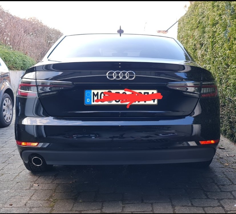

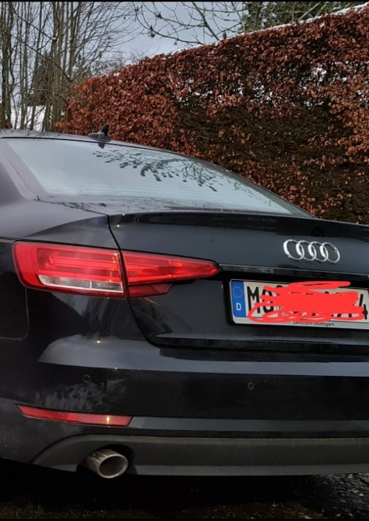

alagar27 Publicado 11 de Marzo del 2022 Autor Denunciar Publicado 11 de Marzo del 2022 En 6/3/2022 a las 19:36, Hernán Diego dijo: Hoy si hice y no precisamente poco.. Hoy le puse los faros oscurecidos de Led y pase de halogenos a Led y la verdad esta hermoso y rejuvenecido el auto Aquí un antes y un después del negrito mucho mas bonitos los led normales que esos oscurecidos y mas para tu color coche Responder
Hernán Diego Publicado 11 de Marzo del 2022 Denunciar Publicado 11 de Marzo del 2022 hace 51 minutos, alagar27 dijo: mucho mas bonitos los led normales que esos oscurecidos y mas para tu color coche Es que me canse del rojo y a mi gusto quedan mucho mejor así oscurecidos saludos Responder
alagar27 Publicado 11 de Marzo del 2022 Autor Denunciar Publicado 11 de Marzo del 2022 hace 28 minutos, Hernán Diego dijo: Es que me canse del rojo y a mi gusto quedan mucho mejor así oscurecidos saludos Para un blanco o gris si pero para un negro o rojo mejor los que digo pero si a ti te gustan asi es lo que importa Responder
Hernán Diego Publicado 11 de Marzo del 2022 Denunciar Publicado 11 de Marzo del 2022 hace 34 minutos, alagar27 dijo: Para un blanco o gris si pero para un negro o rojo mejor los que digo pero si a ti te gustan asi es lo que importa Responder

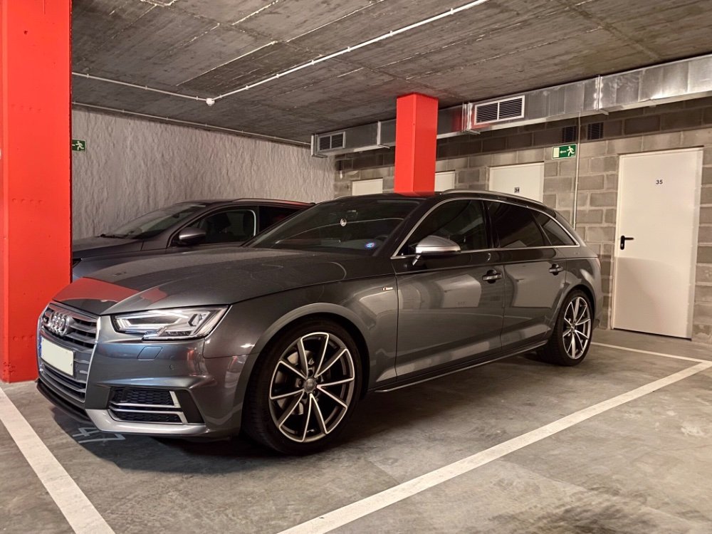

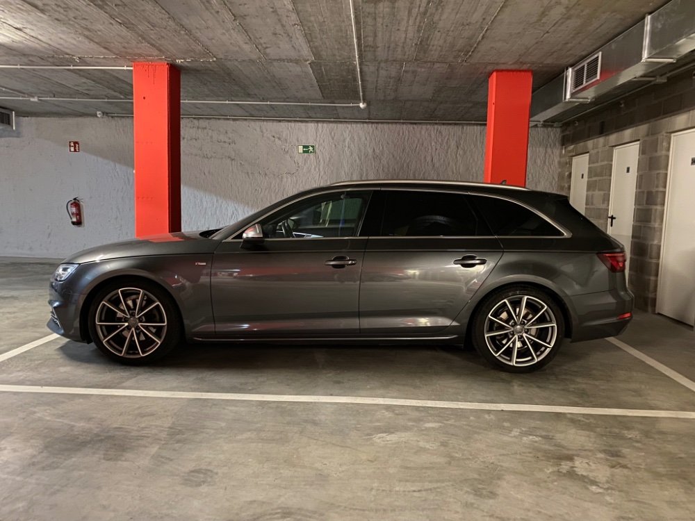

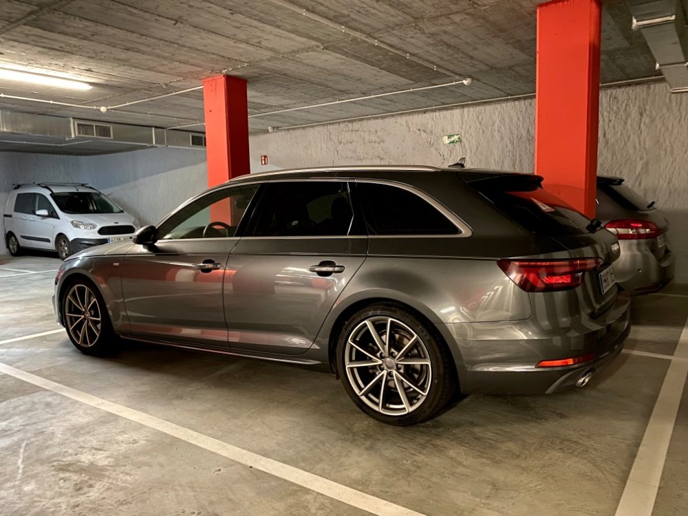

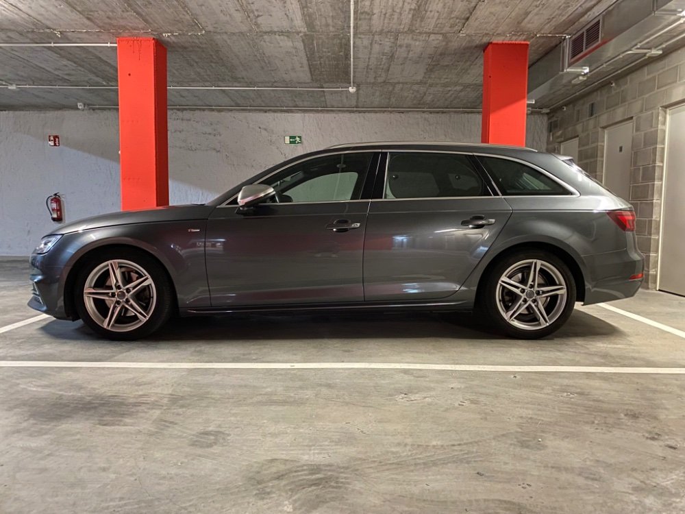

PatatA4 Publicado 16 de Marzo del 2022 Denunciar Publicado 16 de Marzo del 2022 Bueno, ya tenia ganas… Pequeño cambio hecho… El antes y el después… Responder
Hernán Diego Publicado 16 de Marzo del 2022 Denunciar Publicado 16 de Marzo del 2022 hace 57 minutos, PatatA4 dijo: Bueno, ya tenia ganas… Pequeño cambio hecho… El antes y el después… Muy bueno!!!! Le quedan de lujo Felicitaciones!!! Responder
Shadax Publicado 17 de Marzo del 2022 Denunciar Publicado 17 de Marzo del 2022 Buen cambio! Ese diseño es muy bonito y elegante! Responder
