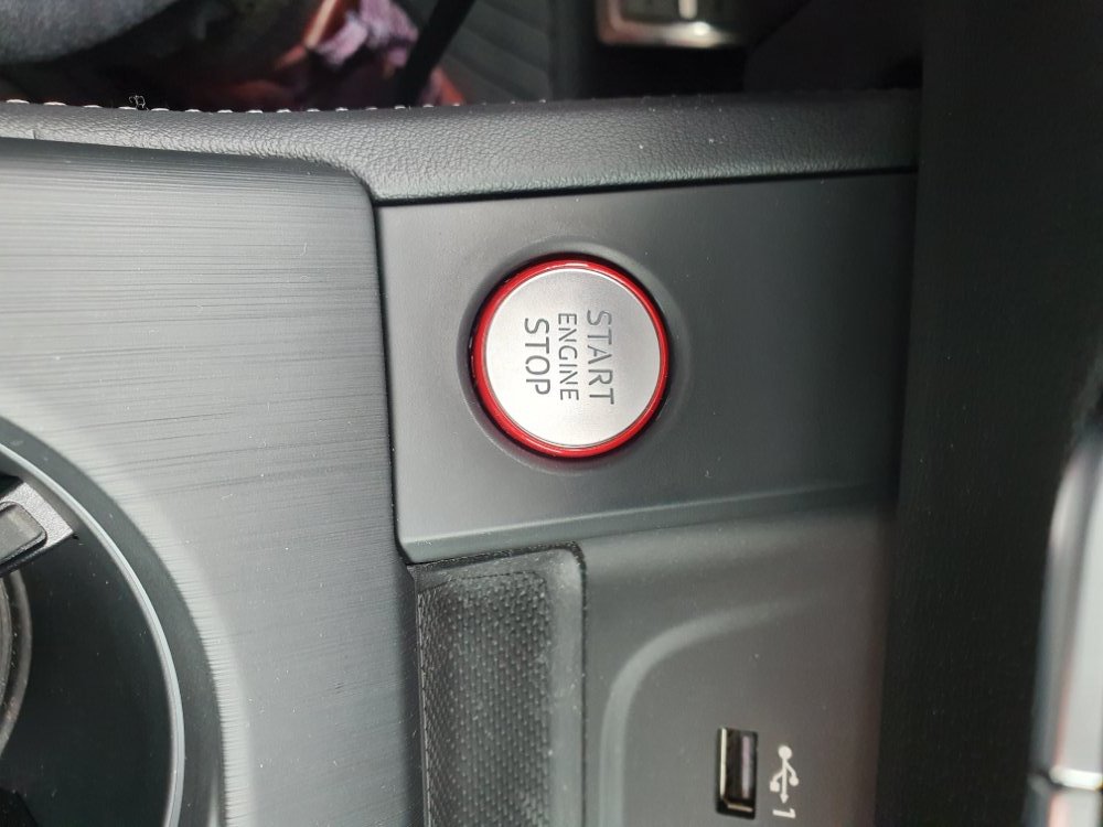

GabrielA5 Publicado 27 de Marzo del 2022 Denunciar Publicado 27 de Marzo del 2022 Bueno bueno!! Al final @Hernán Diego me animó a cambiar el pulsador de arranque y le he colocado el del RS5 (el del contorno rojo). Un saludo compis!! Responder

Hernán Diego Publicado 27 de Marzo del 2022 Denunciar Publicado 27 de Marzo del 2022 hace 49 minutos, GabrielA5 dijo: Bueno bueno!! Al final @Hernán Diego me animó a cambiar el pulsador de arranque y le he colocado el del RS5 (el del contorno rojo). Un saludo compis!! Al fin!!!!!! Así da gusto y no solo es el toque original sino que te cambia mucho el look del auto. Nuevamente felicitaciones Responder

juanje31 Publicado 27 de Marzo del 2022 Denunciar Publicado 27 de Marzo del 2022 hace 3 horas, GabrielA5 dijo: Bueno bueno!! Al final @Hernán Diego me animó a cambiar el pulsador de arranque y le he colocado el del RS5 (el del contorno rojo). Un saludo compis!! Es muy compicado cambiar ese botón? Y más o menos porque precio andan esos botones originales ? . Gracias Responder
Hernán Diego Publicado 28 de Marzo del 2022 Denunciar Publicado 28 de Marzo del 2022 hace 13 horas, juanje31 dijo: Es muy compicado cambiar ese botón? Y más o menos porque precio andan esos botones originales ? . Gracias Los botones se consiguen en Ebay entre 30 y 50 euros más o menos Y colocarlo es muy sencillo Responder
Hernán Diego Publicado 28 de Marzo del 2022 Denunciar Publicado 28 de Marzo del 2022 Para cambiarlo lo q debes hacer es remover la consola y los 2 laterales de la consola luego el cajón sale tirando hacia el frente y el botón está conectado con un cable con un enchufe.. Mueves el pestillo quitas el cable y botón sale hacia el frente luego a la inversa pones el nuevo del frente hacia adentro enchufas y pones cajón y laterales y vuelves a colocar la consola Es bastante simple ya que son solo 3 tornillos y el resto son solo grampas a presión Con cuidado y pasiencia sale sin más. Responder

Hernán Diego Publicado 28 de Marzo del 2022 Denunciar Publicado 28 de Marzo del 2022 Aquí tienes un buton en Ebay por 23.90 Código de pieza 8W1905217C Enlace de eBay https://www.ebay.de/itm/Audi-A4-A5-8W-Q5-Start-Stop-Schalter-Engine-Push-Button-8W1905217C-/113141357879?mkcid=16&mkevt=1&_trksid=p2349624.m46890.l49286&mkrid=707-127634-2357-0 Responder
