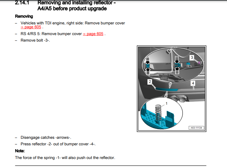

Hernán Diego Publicado 25 de Abril del 2022 Denunciar Publicado 25 de Abril del 2022 hace 2 horas, olain dijo: Es justo esa pieza,por lo que veo rosca no tiene. Veremos a ver Yo te ayudo desde fotos porque nunca la he cambiado pero te trato de ayudar como si yo lo tuviera q hacer Yo viendo las 3 tomas de presión tiraría de esas hasta llegar a la cuarta y ver muy despacio cuanto resiste a los tirones y ahí decidir si seguir tirando o volver a poner y desarmar el paragolpe Espero haberte sido de ayuda Responder
olain Publicado 25 de Abril del 2022 Denunciar Publicado 25 de Abril del 2022 hace 27 minutos, Hernán Diego dijo: Yo te ayudo desde fotos porque nunca la he cambiado pero te trato de ayudar como si yo lo tuviera q hacer Yo viendo las 3 tomas de presión tiraría de esas hasta llegar a la cuarta y ver muy despacio cuanto resiste a los tirones y ahí decidir si seguir tirando o volver a poner y desarmar el paragolpe Espero haberte sido de ayuda Me veo incapaztoca ir al taller. Gracias!!! Responder
Hernán Diego Publicado 25 de Abril del 2022 Denunciar Publicado 25 de Abril del 2022 hace 28 minutos, olain dijo: Me veo incapaztoca ir al taller. Gracias!!! Ok Responder
Hernán Diego Publicado 25 de Abril del 2022 Denunciar Publicado 25 de Abril del 2022 hace 11 minutos, Hernán Diego dijo: Ok Vivo en alemania así que se me complica ir en persona Hehehe abrazo Responder
falsofiltro Publicado 26 de Abril del 2022 Denunciar Publicado 26 de Abril del 2022 (editado) hace 13 horas, olain dijo: Me veo incapaztoca ir al taller. Gracias!!! No no tires, lleva un tornillo. Si quieres puedes desmontar el parachoques o si no intentar acceder sin desmontarlo, pero lleva un tornillo por detrás y grapas Par de apriete 2 NM (ni es importante la verdad) Ojo, para la versión NO facelift Editado 26 de Abril del 2022 por falsofiltro Responder
Hernán Diego Publicado 26 de Abril del 2022 Denunciar Publicado 26 de Abril del 2022 hace 11 minutos, falsofiltro dijo: No no tires, lleva un tornillo. Si quieres puedes desmontar el parachoques o si no intentar acceder sin desmontarlo, pero lleva un tornillo por detrás y grapas Par de apriete 2 NM (ni es importante la verdad) Ojo, para la versión NO facelift Ya me parecía que el cuarto era un tornillo tenía toda la pinta y por la forma inversa suponía que debía ser removido el parachoque. Ya nos has quitado la duda.. Muchas gracias por hechar luz ya más no podía ayudar Abrazo Responder
olain Publicado 26 de Abril del 2022 Denunciar Publicado 26 de Abril del 2022 hace 1 hora, falsofiltro dijo: No no tires, lleva un tornillo. Si quieres puedes desmontar el parachoques o si no intentar acceder sin desmontarlo, pero lleva un tornillo por detrás y grapas Par de apriete 2 NM (ni es importante la verdad) Ojo, para la versión NO facelift Pues al taller para que me lo cambien junto con la próxima revisión. Gracias a todos Responder
