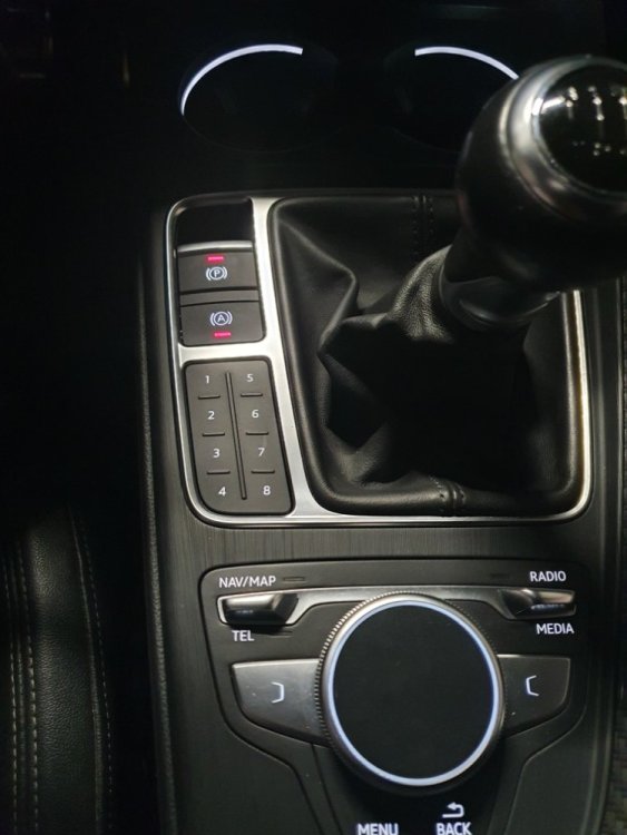

JuanFe DomSaez Publicado 7 de Junio del 2022 Denunciar Publicado 7 de Junio del 2022 hace 3 horas, Raul A4 dijo: Pues hoy tocó un brico secillito. Auto hold instalado y funcionando a la perfección. Lo he activado con el obdeleven, por la aplicación en un paso Hola compañero, donde adquiriste el botón? Me puede pasar enlace? Muchas gracias. Un saludo Responder
Hernán Diego Publicado 7 de Junio del 2022 Denunciar Publicado 7 de Junio del 2022 hace 1 hora, JuanFe DomSaez dijo: Hola compañero, donde adquiriste el botón? Me puede pasar enlace? Muchas gracias. Un saludo El tuyo es manual o automático Porq son diferentes. Un saludo Responder
GabrielA5 Publicado 7 de Junio del 2022 Denunciar Publicado 7 de Junio del 2022 hace 1 hora, JuanFe DomSaez dijo: Hola compañero, donde adquiriste el botón? Me puede pasar enlace? Muchas gracias. Un saludo Yo tengo un botón y el cable necesario para su instalación en un coche automático por si lo quieres. Te he escrito un mensaje privado. Un saludo. Responder
JuanFe DomSaez Publicado 7 de Junio del 2022 Denunciar Publicado 7 de Junio del 2022 hace 1 hora, Hernán Diego dijo: El tuyo es manual o automático Porq son diferentes. Un saludo El mío es manual. Un saludo Responder
Hernán Diego Publicado 7 de Junio del 2022 Denunciar Publicado 7 de Junio del 2022 hace 6 minutos, JuanFe DomSaez dijo: El mío es manual. Un saludo OK intentaré buscar el código del manual yo al llevar automático no estoy tan ducho con los códigos del manual pero intentaré ubicarlo, seguramente algún compañero con manual te lo brindará.. Ya veré q encuentro Responder
Hernán Diego Publicado 7 de Junio del 2022 Denunciar Publicado 7 de Junio del 2022 A ver si te sirve Kit completo en kufatec Solo debes elegir manual o automático https://www.kufatec.com/en/assist-park/auto-hold-hill-hold/complete-kit-auto-hold-hill-start-assist-for-audi-a4-8w-a5-f5-42105 Kit completo manual carat garage https://www.carat-garage.de/index.php/en/shop-englisch/audi/a4/a4-b9/a4-b9-8w-bis-07-2019/a4-avant/berganfahrassistent-schaltgetriebe-1689-html Botón suelto q aparece para A8 pero es genérico para A4 b9 según fabricante solo manual 4H1927225 Responder
Hernán Diego Publicado 7 de Junio del 2022 Denunciar Publicado 7 de Junio del 2022 Q sea con suerte Saludos Responder
Raul A4 Publicado 7 de Junio del 2022 Denunciar Publicado 7 de Junio del 2022 hace 7 horas, JuanFe DomSaez dijo: Hola compañero, donde adquiriste el botón? Me puede pasar enlace? Muchas gracias. Un saludo Muy buenas. El botón cansado de buscar lo compré directamente de audi. Por ebay no hay nada y en la web casi que menos. Esta es la referencia 8w1927225 para volante a la izquierda, para volante a la derecha empieza por 8w2, no lo confundas porque no servirá. En audi te darán la versión terminada en C. Que es la que sustituye a esta. El precio 70€. Responder
