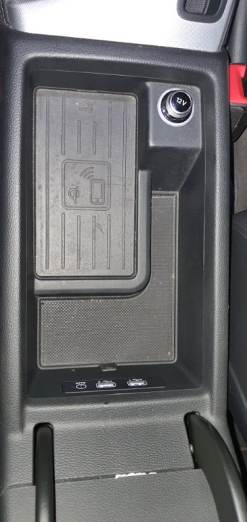

Melowein Publicado 27 de Junio del 2022 Denunciar Publicado 27 de Junio del 2022 hace 2 horas, Hernán Diego dijo: Aquí fotos de tu base para q veas q sale sin más son grampas y tornillos Está es la base que llevo, le hice una foto para que veas cual es, si que lleva mechero en la parte delantera de la consola, corriente lleva porque lo he probado con el mechero que va debajo de la consola central delante de los posavasos porque el que lleva dentro del Phone box es de pega para tapar el agujero de la toma de mechero. Con ese sistema que llevo que me haría falta? Quitar la base y poner una que va directa al mechero? He visto que algunas el móvil se carga a 45° y la toma va con el mechero que llevo yo. Responder
Hernán Diego Publicado 27 de Junio del 2022 Denunciar Publicado 27 de Junio del 2022 hace 2 horas, Melowein dijo: Está es la base que llevo, le hice una foto para que veas cual es, si que lleva mechero en la parte delantera de la consola, corriente lleva porque lo he probado con el mechero que va debajo de la consola central delante de los posavasos porque el que lleva dentro del Phone box es de pega para tapar el agujero de la toma de mechero. Con ese sistema que llevo que me haría falta? Quitar la base y poner una que va directa al mechero? He visto que algunas el móvil se carga a 45° y la toma va con el mechero que llevo yo. Entonces visto q llevas toma de 12 volts es mucho más simple quitas la caja completa pones una sin nada osea solo de guardado y encima va el cargador a 45 grados como el que llevo yo y listo Responder
GabrielA5 Publicado 27 de Junio del 2022 Denunciar Publicado 27 de Junio del 2022 hace 1 hora, Hernán Diego dijo: Entonces visto q llevas toma de 12 volts es mucho más simple quitas la caja completa pones una sin nada osea solo de guardado y encima va el cargador a 45 grados como el que llevo yo y listo Buenas, aparte de la solución de @Hernán Diego, que sería la "más" correcta y "oem" porque está todo integrado; también puedes dejar de comerte tanto el tarro y comprarte un cargador de mechero de carga ultra rápida (yo he comprado uno de Belkin y carga fenomenal). También tenemos el factor del teléfono... ¿qué teléfono usas? porque si usas un iPhone de los de última generación puedes usar el cargador MagSafe que es súper cómodo e inalámbrico (carga por inducción y se pega al teléfono como si fuera un imán). Esta última solución es la que yo llevo, el Belkin + el MagSafe. Como puedes ver, hay mil posibilidades. Espero haberte ayudado; aunque vuelvo a decir que la de Hernán es la que parece más de fábrica; la mía no, pero yo pasaba de quitar cables y menos el Phone Box que te da más cobertura al usar la antena del coche. Un saludo!! Responder
Hernán Diego Publicado 27 de Junio del 2022 Denunciar Publicado 27 de Junio del 2022 hace 50 minutos, GabrielA5 dijo: Buenas, aparte de la solución de @Hernán Diego, que sería la "más" correcta y "oem" porque está todo integrado; también puedes dejar de comerte tanto el tarro y comprarte un cargador de mechero de carga ultra rápida (yo he comprado uno de Belkin y carga fenomenal). También tenemos el factor del teléfono... ¿qué teléfono usas? porque si usas un iPhone de los de última generación puedes usar el cargador MagSafe que es súper cómodo e inalámbrico (carga por inducción y se pega al teléfono como si fuera un imán). Esta última solución es la que yo llevo, el Belkin + el MagSafe. Como puedes ver, hay mil posibilidades. Espero haberte ayudado; aunque vuelvo a decir que la de Hernán es la que parece más de fábrica; la mía no, pero yo pasaba de quitar cables y menos el Phone Box que te da más cobertura al usar la antena del coche. Un saludo!! Claro hay muchas posibilidades y lo q llevas tu su te sirve esta súper bien yo intento ayudar con el tema que quede incorporado al auto y quede como de fabrica vamos parece oem. Para mi gusto vale la pena modificar y poder llevar como yo lo llevo de vivir ahí en España ya los habría ayudado en persona pero desde aquí solo puedo dar consejos y tratar de guiar en los bricos Responder
Melowein Publicado 27 de Junio del 2022 Denunciar Publicado 27 de Junio del 2022 hace 2 horas, Hernán Diego dijo: Entonces visto q llevas toma de 12 volts es mucho más simple quitas la caja completa pones una sin nada osea solo de guardado y encima va el cargador a 45 grados como el que llevo yo y listo pues me parece la mejor opcion sin duda que es la que mejor queda esteticamente(soy muy tiquis mikis en ese aspecto) jajajajaja .ahora la duda seria como desmontar el phone box que llevo y comprar la caja completa mas el cargador de 45º. gracias x tu ayuda @Hernán Diego buenisimos consejos Responder
