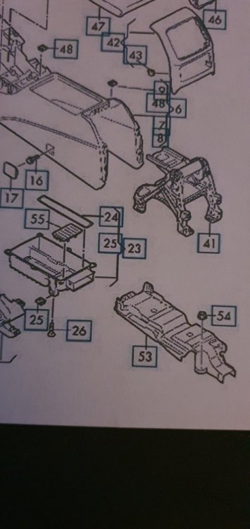

Melowein Publicado 30 de Junio del 2022 Denunciar Publicado 30 de Junio del 2022 @Hernán Diegosabes si es posible desmontar el Phone box quitando toda la parte trasera de los aireadores y el sistema del apoyabrazos? He visto que solo lleva 2 tornillos según me sale el esquema que me enviaste para desmontar, el n° 26 y creo que quitando la pieza 41 que es la del sistema de apoyabrazos creo que se podría llegar a esos tornillos desde ahí Responder
Hernán Diego Publicado 30 de Junio del 2022 Denunciar Publicado 30 de Junio del 2022 hace 47 minutos, Melowein dijo: @Hernán Diegosabes si es posible desmontar el Phone box quitando toda la parte trasera de los aireadores y el sistema del apoyabrazos? He visto que solo lleva 2 tornillos según me sale el esquema que me enviaste para desmontar, el n° 26 y creo que quitando la pieza 41 que es la del sistema de apoyabrazos creo que se podría llegar a esos tornillos desde ahí Tiene sentido lo que dices yo es que no lo he intentado pero estaría para probar es que llegue solo hasta desmontar el aire para la electricidad y adelante solo la consola los laterales y la parte del encendido y todo el Salpicadero completo.. Y asientos solo los traseros los delanteros no ni la carcaza del túnel central osea desarme mucho pero eso no.. Igual es simple yo probaría y miraría si no va encaras por el otro frente es q no desarme al completo el auto hice bastante pero no al 100 Responder

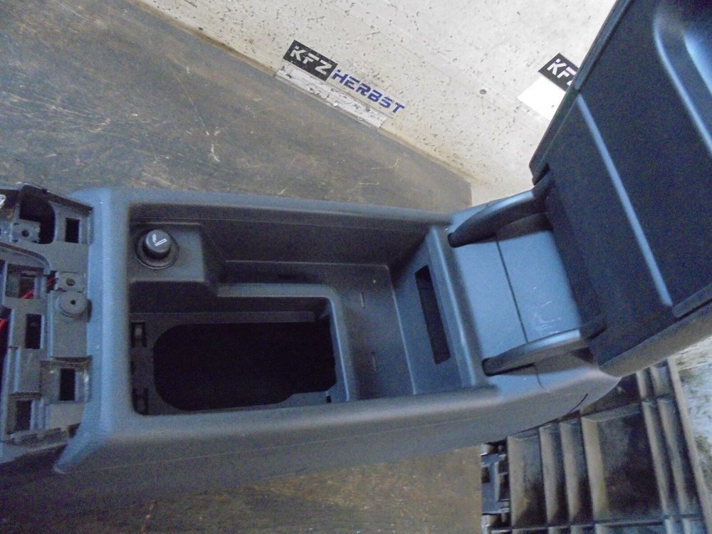

Melowein Publicado 30 de Junio del 2022 Denunciar Publicado 30 de Junio del 2022 hace 10 minutos, Hernán Diego dijo: Tiene sentido lo que dices yo es que no lo he intentado pero estaría para probar es que llegue solo hasta desmontar el aire para la electricidad y adelante solo la consola los laterales y la parte del encendido y todo el Salpicadero completo.. Y asientos solo los traseros los delanteros no ni la carcaza del túnel central osea desarme mucho pero eso no.. Igual es simple yo probaría y miraría si no va encaras por el otro frente es q no desarme al completo el auto hice bastante pero no al 100 mira otra cosa que he encontrado...el hueco ese puede ser el del cargador inalambrico? lo he encontrado en una web donde te venden todo el tunel central,la historia esta en que parece que hay como unos clips y de como se puede acceder a ellos,ahi esta el kit de la cuestion Responder
Hernán Diego Publicado 30 de Junio del 2022 Denunciar Publicado 30 de Junio del 2022 hace 5 minutos, Melowein dijo: mira otra cosa que he encontrado...el hueco ese puede ser el del cargador inalambrico? lo he encontrado en una web donde te venden todo el tunel central,la historia esta en que parece que hay como unos clips y de como se puede acceder a ellos,ahi esta el kit de la cuestion Claro eso lo vi pero tu debes quitar la caja completa para colocar la otra.. Osea solo lo wireles no te serviría de mucho Responder
