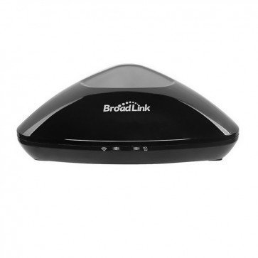

aleon Publicado 15 de Junio del 2023 Denunciar Publicado 15 de Junio del 2023 (editado) Hola. Aunque creo que hacen falta algunas marcas de mandos de garaje para lo que has hecho, puesto que no se admiten todas, yo tengo botón de garaje incorporado en la pantalla de android auto desde hace más de un año, pero con otro sistema. Además abro y cierro por voz, incluso desde el reloj o móvil. Desde casa o desde Pekín. En cuanto tenga tiempo, subo video. Por lo pronto, lo hago con el cacharro que pongo aquí a abajo. Es una put* maravilla este aparato. Editado 15 de Junio del 2023 por aleon 1 Responder

Hernán Diego Publicado 16 de Junio del 2023 Denunciar Publicado 16 de Junio del 2023 hace 17 horas, aleon dijo: Hola. Aunque creo que hacen falta algunas marcas de mandos de garaje para lo que has hecho, puesto que no se admiten todas, yo tengo botón de garaje incorporado en la pantalla de android auto desde hace más de un año, pero con otro sistema. Además abro y cierro por voz, incluso desde el reloj o móvil. Desde casa o desde Pekín. En cuanto tenga tiempo, subo video. Por lo pronto, lo hago con el cacharro que pongo aquí a abajo. Es una put* maravilla este aparato. Hola si uso eso pero para controlar el techo de la galería, ese tengo el cuadrado que es un poco más moderno es básicamente un control universal que aprende señales rf. El tema con eso que si alejas ese dispositivo del emisor deja de funcionar osea es una muy buena solución pero más precaria, ojo yo lo uso como comento. El otro es propio del aparato mucho más sofisticado con su propia Red WiFi que se llama DuoFern y funciona tan solo teniendo Internet osea no necesita de nada más que Internet y anda con comandos de voz por Google o alexa como también con el reloj etc desde cualquier lado. 1 Responder
Hernán Diego Publicado 16 de Junio del 2023 Denunciar Publicado 16 de Junio del 2023 El tema para mi es no usar comandos sino WiFi puro. Al tener un enrutador propio el homepilot funciona como las luces Hue directamente con WiFi lo que te da un abanico más grande de posibilidades una vez que el homepilot reconoce tus artefactos ya los controlas sin necesidad de nada ni ningún otro cacharro ni extensor solo y puro WiFi. El broadlink es un control remoto que aprende señales como lo hacia o hace el harmony de logitech que al igual que ese debes tener extensores para que manden señal esa tecnologia aun funciona pero es más obsoleta ya que si algo interfiere la señal del control deja de funcionar el dispositivo por eso harmony dejo de fabricar y por eso todos se pasaron a WiFi qué basta con tener WiFi en tu casa que cualquier dispositivo reaccionará sin necesidad de nada. Ojo no te tiro abajo el cacharro porque yo lo tengo lo uso etc porque el techo de la galería al no ser inteligente no quedó otra que automatizarlo vía repetidor rf Algunos cacharros tengo Abrazo 1 Responder
