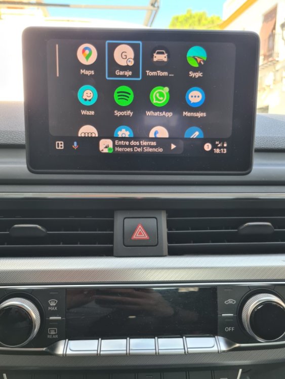

Pues sigo sin entender tu respuesta, ya que mezclas broadlink y/o receptor.
Aclararé nuevamente, empiezo por lo que tengo de hardware:
- Router wifi en casa.
- Receptor wifi Broadlink con emisión RF, en casa y cerca de la puerta garaje.
-  Puerta de garage con su mando individual.
Software:
- App de broadlink para conectar primera vez y enlazar.
- Android auto en movil y coche.
- Asistente Google y Home.
Como conecto:
1- Enlazo mando garaje con broadlink, aprendiendo el código de la marca.
2- Enlazo broadlink con movil a traves de Google Home y creo dos rutinas: "abrir garaje" y "cerrar garaje" (esta última no la utilizo apenas porque siendo la puerta automática, se cierra en quince segundos sola).
3- En Android Auto creo la rutina "abrir garaje".
4- En ese momento, en la pantalla de mi Audi A4 me aparece un logo de la rutina de Google creada.
5. Dos opciones para abrir:
                                              1- Digo por voz en el coche "abrir garaje" y SE ABRE la puerta.
                                              2- Pulso en el icono de GARAJE con el botón redondo del coche y SE ABRE la puerta.
En los dos casos, se abren tanto si estoy a diez metros de la puerta de garaje, como si lo pulso estando a 2.000 kms de distancia.
No sé si me he explicado bien, pero ahí lo dejo. En cuanto pueda pondré algunas imagenes o videos del "juguete".
En todos los casos, puedo pasear andando (sin coche) y si me da por entrar por el garaje, le doy al comando del movil, o del reloj (que también me abre la puerta).
Saludos.-

Ya está no hay problema sino me supe explicar, es q yo hablo de una cosa y tu de otra, ambas hacen lo mismo pero de distinto modo y ese modo es lo que intenté explicar..
No pasa nada.
Saludos!
Se puede poner por ejemplo sin tocar nada y en modo escucha constante y decir Audi como palabra clave y que ejecute comandos sin tocar nada y q no aparezca una imagen de diálogo.
Diciendo Audi hace cualquier automatismo de lo que sea desde abrir música buscar en Internet o apagar la luz del baño si la dejaste prendida. Y obvio abre y cierra garaje solo diciendo audi..
Abrazo
