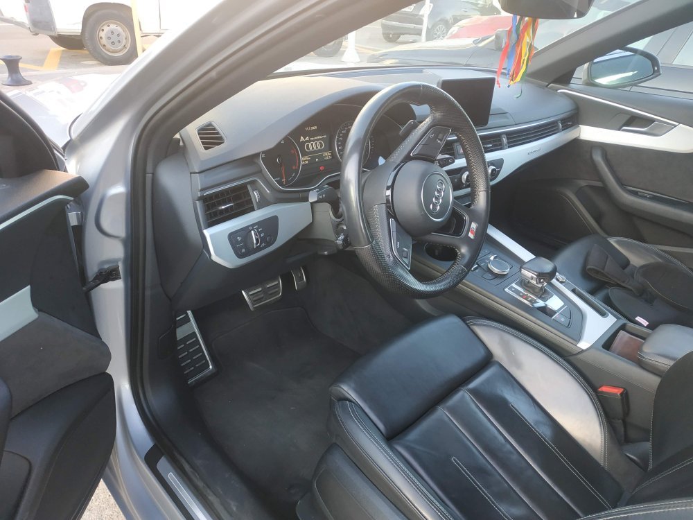

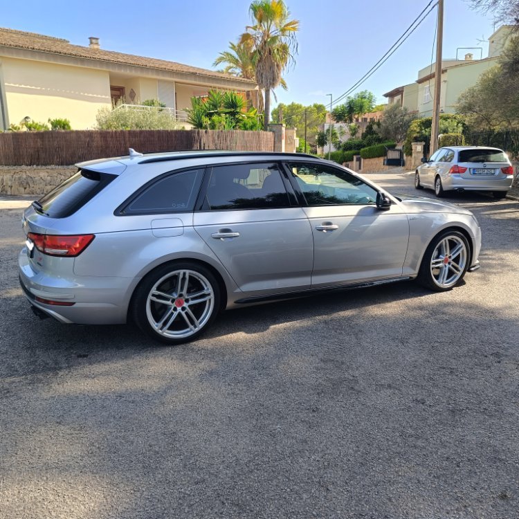

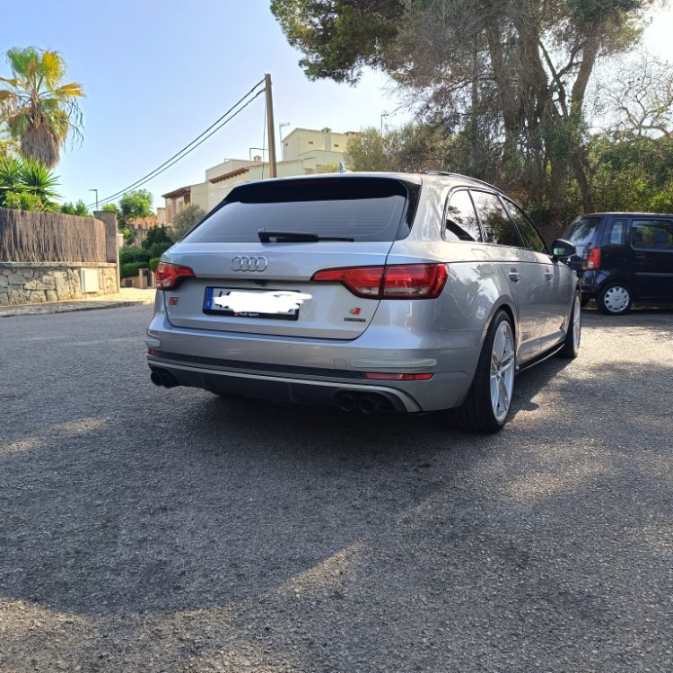

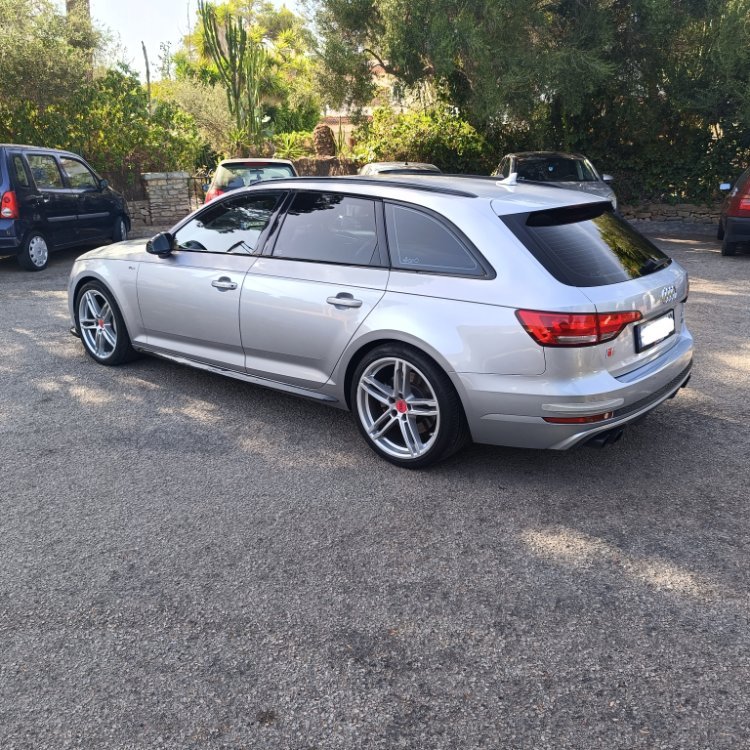

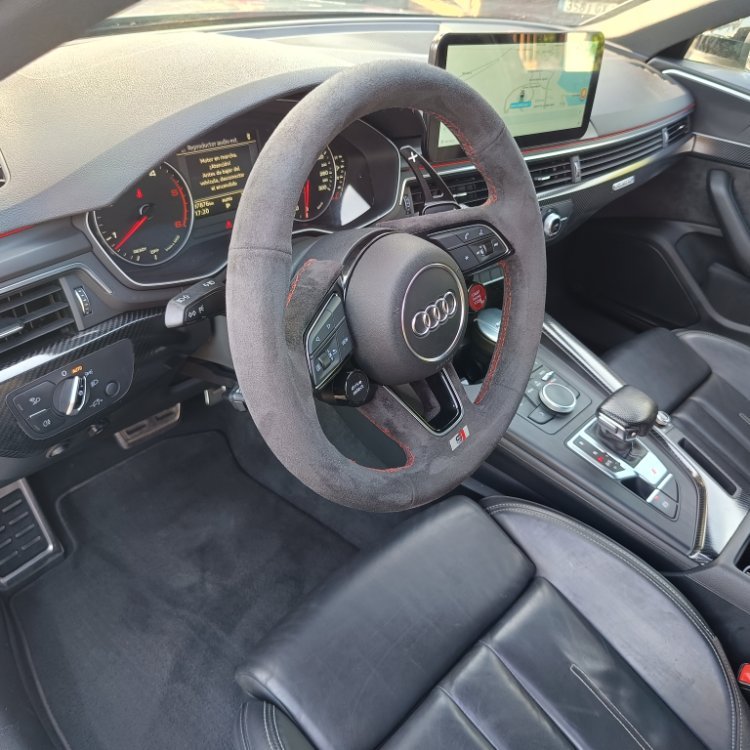

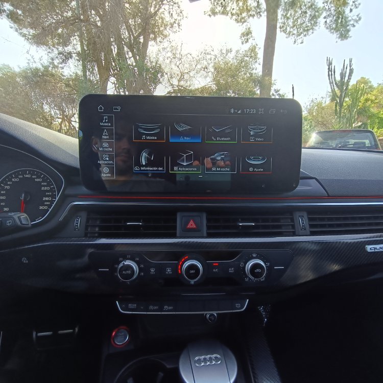

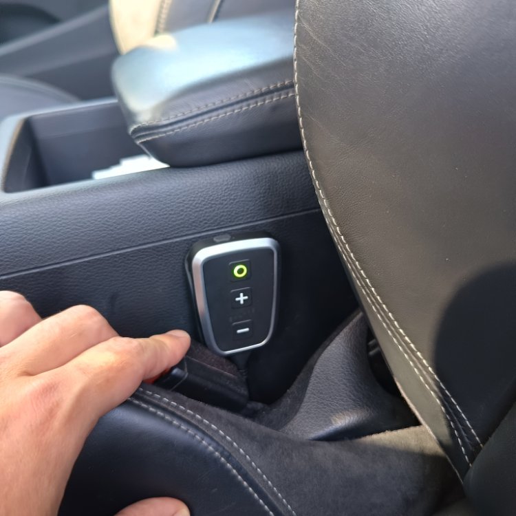

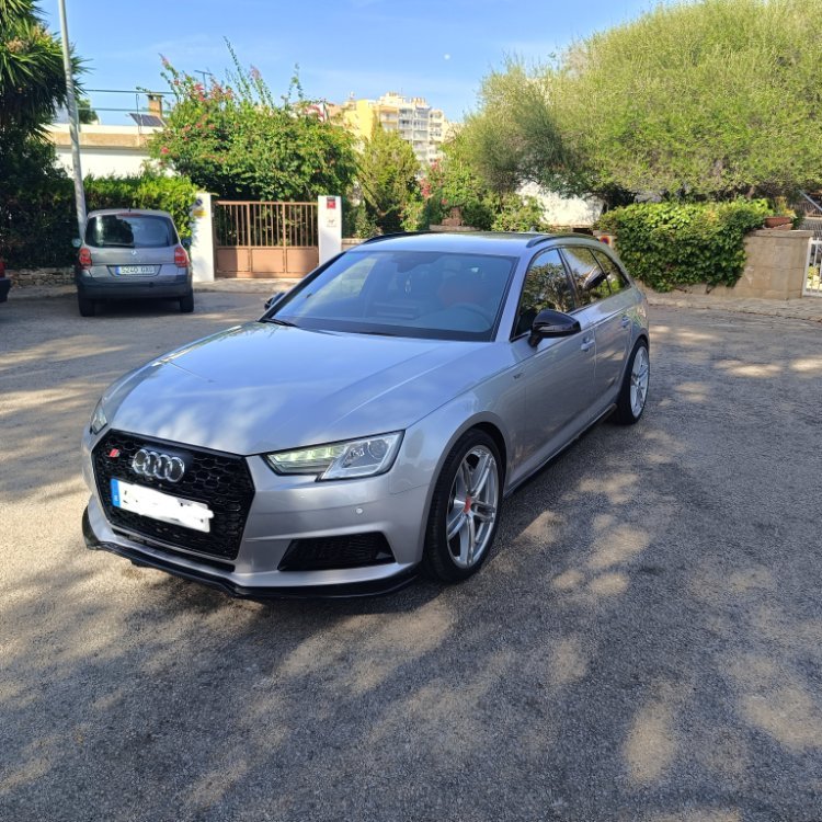

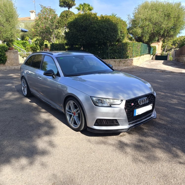

Partí de un A4 avant B9 2016 3.0 tdi quattro 272cv con 60.000km. Lo traje de Italia. El coche venía pelado, solo s-line interior (asientos S con regulación eléctrica y volante S).
Desde entonces lo he ido personalizando a mi gusto. Stage 1+ con admisión y Intercooler, da unos 330cv y 720NM en banco. Además le he instalado un pedalbox para gestionar la respuesta del acelerador (muy recomendable, el coche no se sentía verdaderamente deportivo hasta que lo instalé).
A nivel estético/bricos le he hecho lo siguiente (con tiempo y con mucha paciencia)
-splitter delantero maxton
-parilla Honeycomb rs4
-sensores delanteros
-sustitución de bombillas xenón por led
-faldones laterales s-line en negro
-difusor trasero  y salidas de escape s4
-discos de freno brembo perforados, latiguillos metálicos y pastillas alto rendimiento
-chrome delete (todos los cromados pintados en negro)
-ambient light en puesto de conducción
-Molduras interior en carbono
-volante tapizado en alcántara
-botones r8 en el volante
-botones mmi plus en volante
-pantalla Android 12.3" con conexión 4G, Apple carplay y Android auto
-TPMS aftermarket integrado en las llantas
-Amplificador de 4 canales y 500W RMS con altavoces Focal delante y detrás
-Levas sobredimensionadas
-Llantas BBS 19" (originales porsche Macan)
-placas de matrícula en metacrilato
-porta matrículas audi sport
-tintado de lunas
Creo que no me dejo nada. Lo siguiente es cambiar el velocímetro con FIS B/N por velocímetro con pantalla central en color y con esto daría los cambios por terminados.
Para pasar ITV solo desmonto el Splitter delantero y listo.
Si tenéis interés en algún brico en particular puedo subir más fotos.

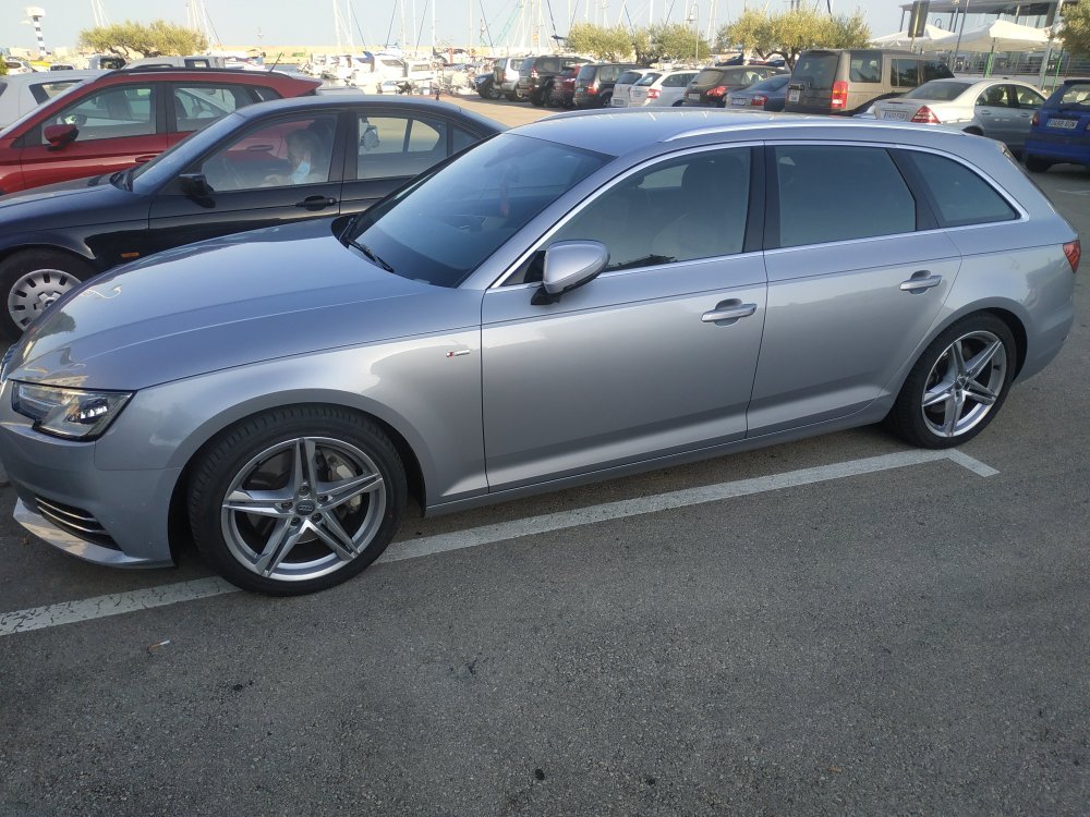

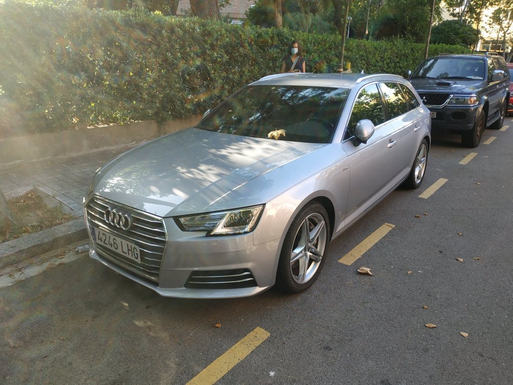

Las tres primeras fotos son del coche cuando estaba 100% de serie.
Espero que os guste!
Saludos,
Victor
Gran curro!! si que le has metido cosas al coche....
Una pregunta, la parrilla es completamente perforada o en la zona de la matricula es ciega???. El TMPS es otra cosa que ahora que viajo más tengo que ponerle al coche si o si no me fio del avisador de falta de presión del coche.

La parilla es totalmente perforada. Sobre ella se encaja una pieza rectangular específica sobre la que se monta la matrícula. Lo mismo con el emblema de Audi.
En cuanto al tpms hay dos opciones aftermarket, ambas requieren de una pantalla Android. La más sencilla uss tapones con sensores y las más sofisticada lleva sensores tipo OEM que requieren desmontar llanta y neumáticos para su instalación. Yo llevo estos últimos. Por el momento me han funcionado muy bien. Por supuesto siempre existe la posibilidad de hacer un Retrofit original.

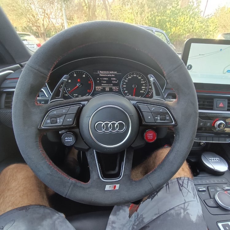

Hola la insignia del volante está al revés...
Publicado (editado)
El rojo siempre es a la izquierda
En tu caso va a presión con 2 patas ya q es el de airbag redondo
El q es trapezoidal para tocar la insignia se debe quitar airbag y desmontar los 4 tornillos del cromado plateado y se quita desde atrás

Bienvenido vlorenzo, las llantas muy similares veo a las que llevabas y mucho mas bonita la parrilla delantera y sobretodo el volante de serie que el que pusiste.
Por lo demas muy chula la pantalla Android y ya que cambias el cuadro de instrumentos mejor ponerle el virtual cockpit. Saludos.
hace 2 horas, alagar27 dijo:
Gracias por tus comentarios. No me gusta mucho el Cockpit, me gusta tener relojes analógicos. El velocímetro con pantalla central en color me parece el mejor compromiso.
