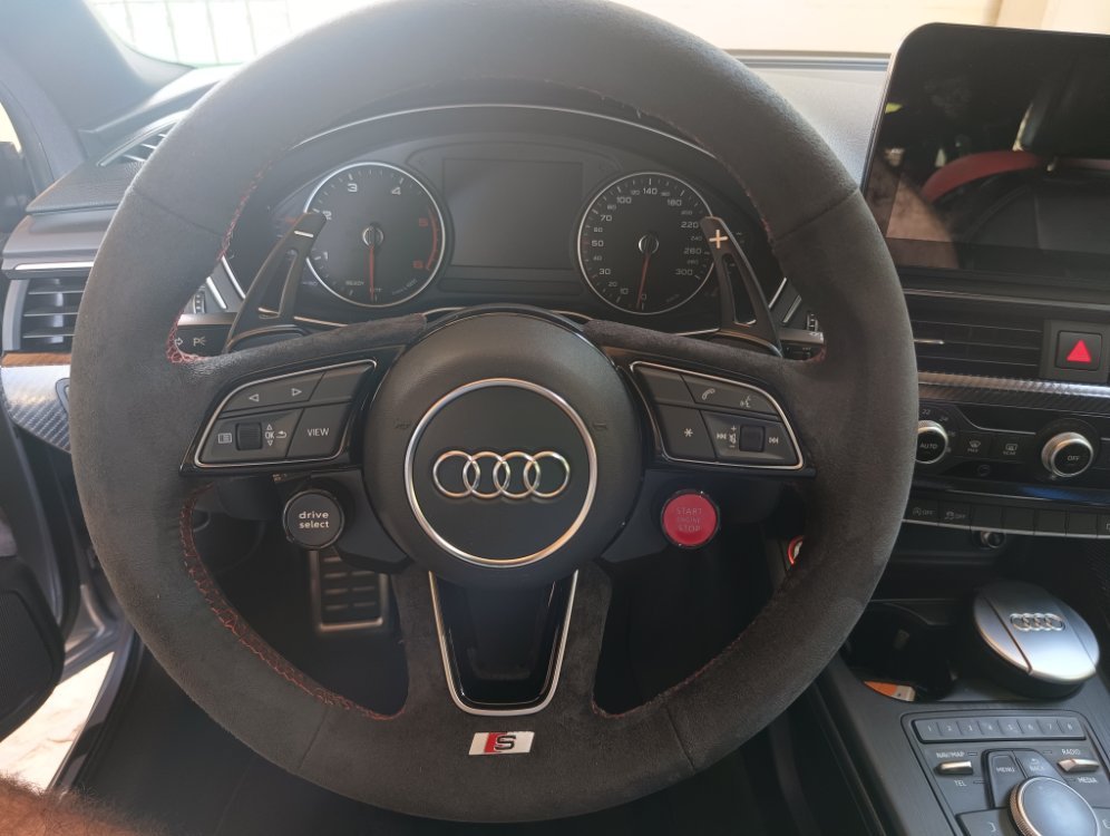

alagar27 Publicado 18 de Agosto del 2023 Autor Denunciar Compartir Publicado 18 de Agosto del 2023 hace 26 minutos, vlorenzo dijo: Gracias por tus comentarios. No me gusta mucho el Cockpit, me gusta tener relojes analógicos. El velocímetro con pantalla central en color me parece el mejor compromiso. Si te gusta a ti asi es lo importante pero quedaria mucho mejor el virtual cockpit junto a la pantalla android Responder Enlace al comentario Compartir en otros sitios web More sharing options...

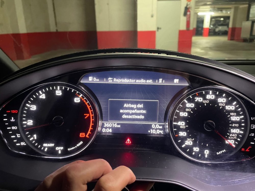

vlorenzo Publicado 18 de Agosto del 2023 Denunciar Compartir Publicado 18 de Agosto del 2023 hace 5 horas, alagar27 dijo: Si te gusta a ti asi es lo importante pero quedaria mucho mejor el virtual cockpit junto a la pantalla android Tienes experiencia en retrofit de VC? Yo además de gustarme los relojes analógicos, descarté el VC por precio ya que según he leído en varios foros el VC está muy limitado si no instalas el mmi plus. VC+MMI plus de ocasión no baja de 2.000€ y la verdad teniendo la pantalla de 12.3' con Waze y Google maps con navegación 3D, me parece innecesario. De hecho no uso nunca la navegación original. En cualquier caso para la instalación del cuadro analógico con FIS color necesitaré de algún especialista para la equiparación de KMs y para eliminar la protección de componentes. Si conocéis a alguien por la zona de Barcelona que no sea Vag Retrofits (he tratado un par de veces con ellos y no me ha gustado nada el trato), ya me diréis. Gracias! Responder Enlace al comentario Compartir en otros sitios web More sharing options...

perexk Publicado 19 de Agosto del 2023 Denunciar Compartir Publicado 19 de Agosto del 2023 hace 10 horas, vlorenzo dijo: Tienes experiencia en retrofit de VC? Yo además de gustarme los relojes analógicos, descarté el VC por precio ya que según he leído en varios foros el VC está muy limitado si no instalas el mmi plus. VC+MMI plus de ocasión no baja de 2.000€ y la verdad teniendo la pantalla de 12.3' con Waze y Google maps con navegación 3D, me parece innecesario. De hecho no uso nunca la navegación original. En cualquier caso para la instalación del cuadro analógico con FIS color necesitaré de algún especialista para la equiparación de KMs y para eliminar la protección de componentes. Si conocéis a alguien por la zona de Barcelona que no sea Vag Retrofits (he tratado un par de veces con ellos y no me ha gustado nada el trato), ya me diréis. Gracias! Bienvenido @vlorenzo. Te está quedando de lujo y lo importante es que no tienes miedo a "meterles mano". Seguro que con el retrofit no tendrás problemas, yo lo hice 2 veces porque me equivoqué al comprar el cuadro (de gasolina en lugar de diésel) y es fácil. Laborioso pero fácil, es desmontar toda la consola y meter cable óptico del MMI al cuadro y ya está. Solo te quedaría solventar la liberación de componentes que son 30 minutos a lo máximo. Desgraciadamente no conozco nadie en Barcelona. A ver si algun compañero te aconseja alguno. Responder Enlace al comentario Compartir en otros sitios web More sharing options...

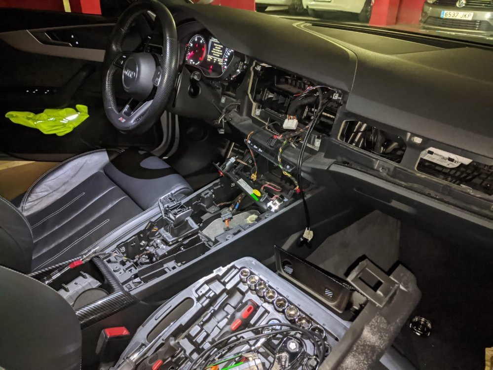

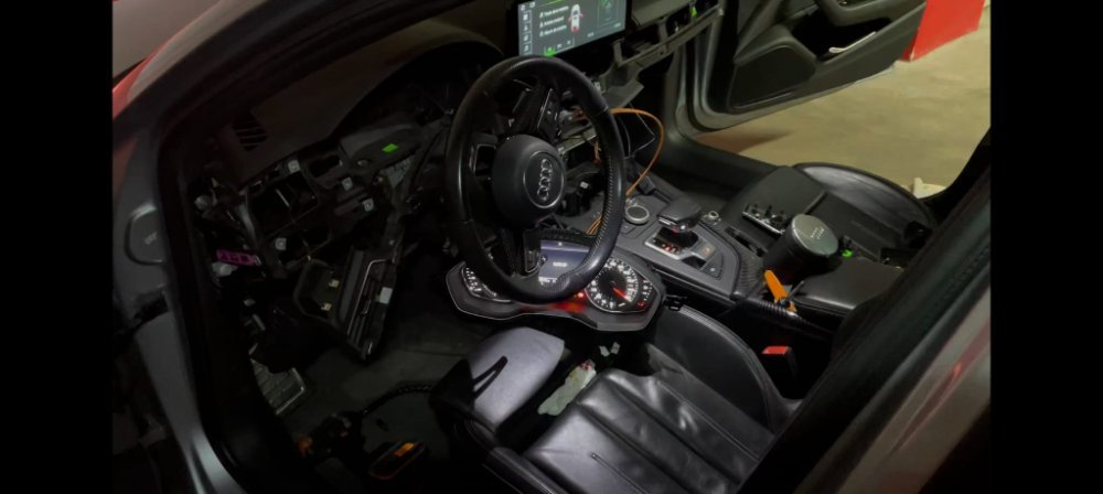

vlorenzo Publicado 19 de Agosto del 2023 Denunciar Compartir Publicado 19 de Agosto del 2023 hace 10 horas, perexk dijo: Bienvenido @vlorenzo. Te está quedando de lujo y lo importante es que no tienes miedo a "meterles mano". Seguro que con el retrofit no tendrás problemas, yo lo hice 2 veces porque me equivoqué al comprar el cuadro (de gasolina en lugar de diésel) y es fácil. Laborioso pero fácil, es desmontar toda la consola y meter cable óptico del MMI al cuadro y ya está. Solo te quedaría solventar la liberación de componentes que son 30 minutos a lo máximo. Desgraciadamente no conozco nadie en Barcelona. A ver si algun compañero te aconseja alguno. Si, gracias. De hecho te mandé un privado hace tiempo sobre este tema. La verdad que he desmontado el coche entero varias veces, y le monté un velocímetro de un gasolina para hacer la prueba y no tuve problema. Estoy a la espera de localizar uno diésel con kilometraje parecido. Añado algunas fotos de cuando monté la pantalla Android, velocímetro, altavoces, botones r8 y mmi plus en volante y lo tapicé, sensores delanteros, bombillas Led y parrilla rs4. A ver si sirven para quitar miedos y que más gente se anime a tocar el coche! 1 Responder Enlace al comentario Compartir en otros sitios web More sharing options...

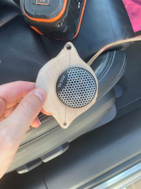

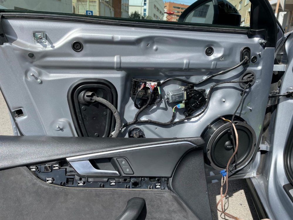

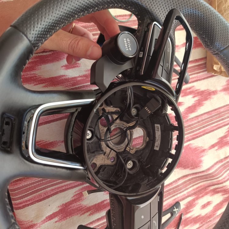

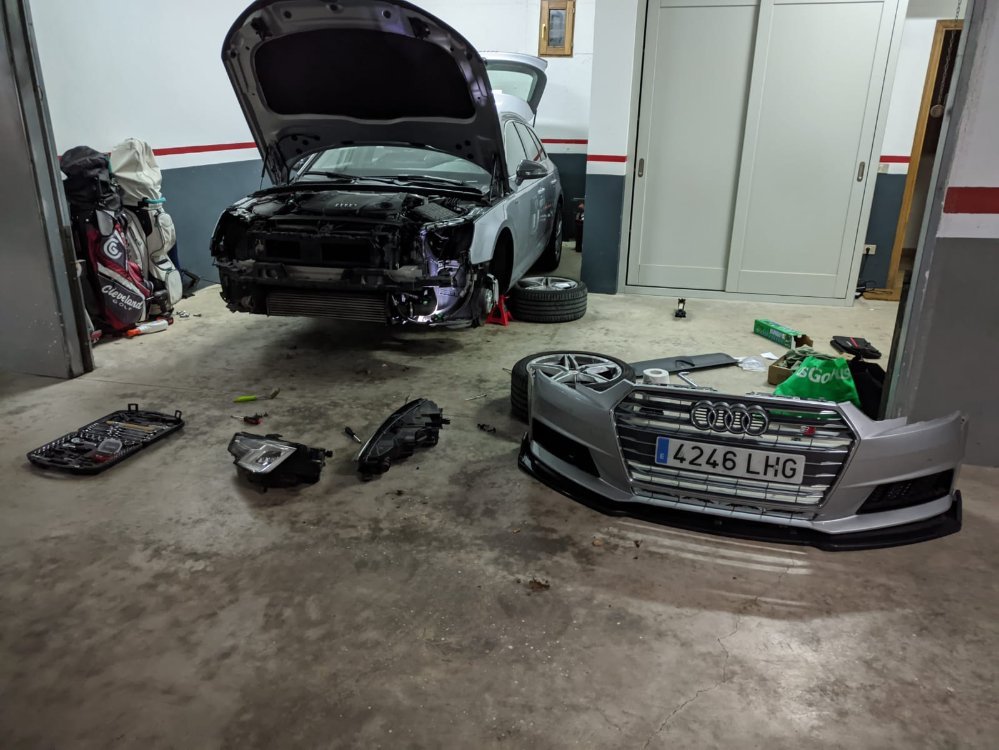

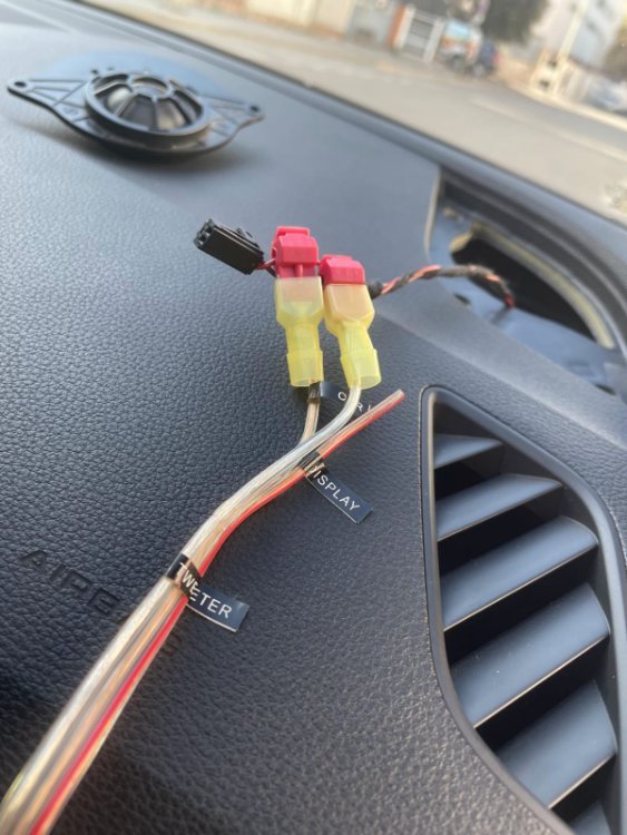

perexk Publicado 22 de Agosto del 2023 Denunciar Compartir Publicado 22 de Agosto del 2023 En 19/8/2023 a las 19:52, vlorenzo dijo: Si, gracias. De hecho te mandé un privado hace tiempo sobre este tema. La verdad que he desmontado el coche entero varias veces, y le monté un velocímetro de un gasolina para hacer la prueba y no tuve problema. Estoy a la espera de localizar uno diésel con kilometraje parecido. Añado algunas fotos de cuando monté la pantalla Android, velocímetro, altavoces, botones r8 y mmi plus en volante y lo tapicé, sensores delanteros, bombillas Led y parrilla rs4. A ver si sirven para quitar miedos y que más gente se anime a tocar el coche! Bravo! Responder Enlace al comentario Compartir en otros sitios web More sharing options...
vlorenzo Publicado 24 de Agosto del 2023 Denunciar Compartir Publicado 24 de Agosto del 2023 En 21/8/2023 a las 13:02, Shadax dijo: ¿Qué kilometraje tiene el tuyo? Tengo mi cuadro analógico aparcado desde que le monté el VC e igual puede servirte. Ahora mismo 98.000km. Al montar VC también cambiaste mmi? Tuviste que hacer equiparación de km o encontraste un VC con los mismos kms? Muchas gracias Responder Enlace al comentario Compartir en otros sitios web More sharing options...
Shadax Publicado 25 de Agosto del 2023 Denunciar Compartir Publicado 25 de Agosto del 2023 (editado) hace 17 horas, vlorenzo dijo: Ahora mismo 98.000km. Al montar VC también cambiaste mmi? Tuviste que hacer equiparación de km o encontraste un VC con los mismos kms? Muchas gracias Para montar un VC tienes que cambiar al MMI Plus o te quedas exactamente igual que con un Cuadro analógico ( sin mapas ). Sí cambié primero al MMI Plus y tras 1 o 2 años decidí montar el VC. Para el montaje tuve que equiparar kilometraje. Hay 2 métodos: Con un software y cableado especial conectados al cuadro, se emula que el coche va a 2000 kms/hora y así llegas hasta el kilometraje deseado. ( NO SE PUEDEN BAJAR KILÓMETROS, SOLO SUBIR ) Virginizar el cuadro. En cualquier caso, te tocará tirar de algún profesional; yo lo intenté por mis medios y a lo sumo puedes instalar, liberar y configurar el MMI Plus por ti mismo pero el VC ya es otra historia. EDIT: Mi cuadro creo que tiene 126mil kms. Si te interesase ya me contactas y lo hablamos. Editado 25 de Agosto del 2023 por Shadax Responder Enlace al comentario Compartir en otros sitios web More sharing options...
alfredogon23 Publicado 27 de Agosto del 2023 Denunciar Compartir Publicado 27 de Agosto del 2023 En 25/8/2023 a las 10:52, Shadax dijo: Para montar un VC tienes que cambiar al MMI Plus o te quedas exactamente igual que con un Cuadro analógico ( sin mapas ). Sí cambié primero al MMI Plus y tras 1 o 2 años decidí montar el VC. Para el montaje tuve que equiparar kilometraje. Hay 2 métodos: Con un software y cableado especial conectados al cuadro, se emula que el coche va a 2000 kms/hora y así llegas hasta el kilometraje deseado. ( NO SE PUEDEN BAJAR KILÓMETROS, SOLO SUBIR ) Virginizar el cuadro. En cualquier caso, te tocará tirar de algún profesional; yo lo intenté por mis medios y a lo sumo puedes instalar, liberar y configurar el MMI Plus por ti mismo pero el VC ya es otra historia. EDIT: Mi cuadro creo que tiene 126mil kms. Si te interesase ya me contactas y lo hablamos. b tardes Shadax , estoy replanteándome cambio a VC , lo tengo de hecho en marcha, con pedido de piezas, MMI , aguantaré la pantalla Android y el problema es el VC m que lo tengo ya a la vista, puedes decirme dónde te hicieron a ti lo de los km ? , ya que lo que he encontrado está Barcelona o Madrid , por si fué por la zona de Valencia, y , otra pregunta de novato en el tema. )¿ aparte de igualar km , hay que liberar también el VC, ? el cuadro que tengo a la vista tiene 35. 40000 km , el mio ya va a por los 160.000.gracias de antemano Responder Enlace al comentario Compartir en otros sitios web More sharing options...
alfredogon23 Publicado 27 de Agosto del 2023 Denunciar Compartir Publicado 27 de Agosto del 2023 En 18/8/2023 a las 22:40, vlorenzo dijo: Tienes experiencia en retrofit de VC? Yo además de gustarme los relojes analógicos, descarté el VC por precio ya que según he leído en varios foros el VC está muy limitado si no instalas el mmi plus. VC+MMI plus de ocasión no baja de 2.000€ y la verdad teniendo la pantalla de 12.3' con Waze y Google maps con navegación 3D, me parece innecesario. De hecho no uso nunca la navegación original. En cualquier caso para la instalación del cuadro analógico con FIS color necesitaré de algún especialista para la equiparación de KMs y para eliminar la protección de componentes. Si conocéis a alguien por la zona de Barcelona que no sea Vag Retrofits (he tratado un par de veces con ellos y no me ha gustado nada el trato), ya me diréis. Gracias! una información , por si te interesa . yo lo he comprado en pagina de desguace on line y se queda bastante bien de precio, concretamente el módulo y el MMI estaban en 600 y algo, aunque yo solo he comprado el módulo, ya que el mío que llevo no sirve, por si te interesa a ti o algún compañero, y el cable LVDs por amazon, vaya por delante que mi experiencia en el tema es básica , tirando a nula, pero he decidido tirarme a la piscina , jajaj Responder Enlace al comentario Compartir en otros sitios web More sharing options...
Shadax Publicado 27 de Agosto del 2023 Denunciar Compartir Publicado 27 de Agosto del 2023 El VC hay que liberarlo y el único sitio en el que podrán hacerte el retrofit con éxito es en "VAG Retrofits" ( no me gusta hacer publicidad, pero es lo que hay. No confundas con "VAG Navisystems", que no son capaces de hacer este tipo de retrofit por desgracia ). Te darán 2 opciones: Reemplazar el PCB de tu VC ( la circuitería ) por otra de otro VC virgen. ( Así no tienes que esperar; quedáis un día y te hace el trabajo en 3 o 4 horas ). Subir kilometraje hasta adaptarlo al de tu coche ( a día de hoy es imposible bajar kilometraje ). De esta manera tienes que enviarle una semana antes el cuadro para que, con un software, te suba el kilometraje. En cualquier caso, te cobrará caro ( creo que hablamos de 1.000€ aproximadamente ). Responder Enlace al comentario Compartir en otros sitios web More sharing options...
