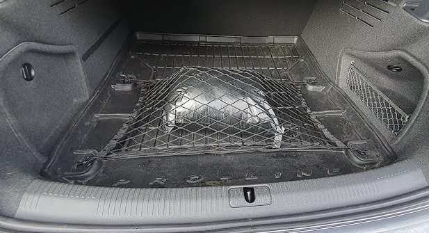

Sr.Rodaballo Publicado 6 de Octubre del 2023 Denunciar Publicado 6 de Octubre del 2023 hace 1 minuto, Hernán Diego dijo: Te ha quedado muy prolijo... Te felicito Gracias, son las típicas de desguace de grupo vag... queria ponerlas despues de ver el etka sabia que tendria la opcion y me costaron las 4 con los tornillos 5 euros... En algun momento las desmontaré para pintar... pero al ir debajo de la funda de plastico que le tengo solo queria amarrar la propia red. 1 Responder

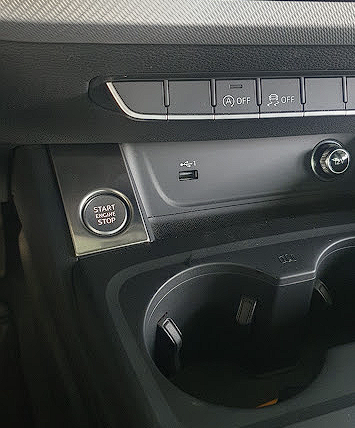

Hernán Diego Publicado 6 de Octubre del 2023 Denunciar Publicado 6 de Octubre del 2023 hace 59 minutos, Sr.Rodaballo dijo: 3.- embellecedor para boton arranque. Es una pijada, pero lo veia tan soso y tan plano que me parecio un detalle muy majo. en principio pensé en lijarlo para hacerlo satinado, pero luego viendo los detalles de aros que trae el audi lo dejé así Yo pondría el botón con el aro rojo y quitaría eso metálico. Porq al costado vuelves a tener plástico donde esta el mechero. Critica constructiva. Responder

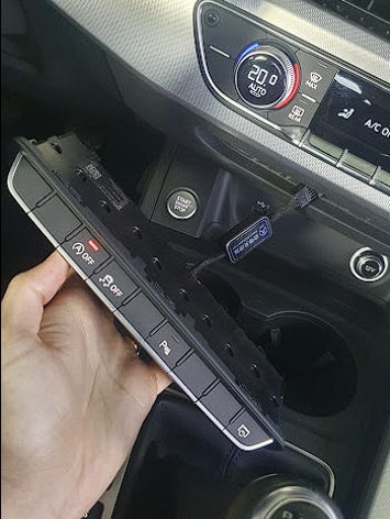

JuanKa_S4 Publicado 7 de Octubre del 2023 Denunciar Publicado 7 de Octubre del 2023 En 6/10/2023 a las 10:50, Sr.Rodaballo dijo: Cositas que le tocó para hoy. 1.- Anular start stop Y que tal? todo bien? Se te enciende que está desactivado y listo desde el principio? Veo que es fácil instalarlo. Cuentanos!!!1 Responder
Hernán Diego Publicado 7 de Octubre del 2023 Denunciar Publicado 7 de Octubre del 2023 hace 36 minutos, JuanKa_S4 dijo: Y que tal? todo bien? Se te enciende que está desactivado y listo desde el principio? Veo que es fácil instalarlo. Cuentanos!!!1 Hola claro... Pones contacto y en 1 segundo se prende la luz osea queda desactivado Es tan bueno el invento que lo pones y a los 3 días te olvidas qye lo llevas y al mes te olvidas que alguna vez el auto trajo esa pedorreada molesta Es lo más ese invento Responder

JuanKa_S4 Publicado 7 de Octubre del 2023 Denunciar Publicado 7 de Octubre del 2023 hace 6 horas, Hernán Diego dijo: Hola claro... Pones contacto y en 1 segundo se prende la luz osea queda desactivado Es tan bueno el invento que lo pones y a los 3 días te olvidas qye lo llevas y al mes te olvidas que alguna vez el auto trajo esa pedorreada molesta Es lo más ese invento Buena compra entonces. Es difícil montar? Responder
Sr.Rodaballo Publicado 7 de Octubre del 2023 Denunciar Publicado 7 de Octubre del 2023 hace 18 minutos, JuanKa_S4 dijo: Buena compra entonces. Es difícil montar? Para nada. Trae 2 herramientas para desmontar como las de sacar las radios. Por debajo de los botones hay 2 orificios metes las piezas con la abertura hacia el exterior. Estas piezas enganchan en unos alambres y cuando quedan enganchadas tiras de las dos y sale la pieza entera. Luego desenchufas y enchufas el aparato en el medio y listo. Ni fallos de centralita ni nada raro. Eso si. Antes de ponerla en su sitio mira que los botones funcionan todos jeje. 1 Responder
Hernán Diego Publicado 7 de Octubre del 2023 Denunciar Publicado 7 de Octubre del 2023 hace 2 horas, JuanKa_S4 dijo: Buena compra entonces. Es difícil montar? Para nada viene con dos clavijas las insertas y tiras luego desenchufas u pones el cable del chino y vuelves a conectar y listo.. 2 minutos y andando 1 Responder
Hernán Diego Publicado 7 de Octubre del 2023 Denunciar Publicado 7 de Octubre del 2023 hace 2 horas, Sr.Rodaballo dijo: Para nada. Trae 2 herramientas para desmontar como las de sacar las radios. Por debajo de los botones hay 2 orificios metes las piezas con la abertura hacia el exterior. Estas piezas enganchan en unos alambres y cuando quedan enganchadas tiras de las dos y sale la pieza entera. Luego desenchufas y enchufas el aparato en el medio y listo. Ni fallos de centralita ni nada raro. Eso si. Antes de ponerla en su sitio mira que los botones funcionan todos jeje. Tal cual como dice el compañero Responder
Sr.Rodaballo Publicado 8 de Octubre del 2023 Denunciar Publicado 8 de Octubre del 2023 En 6/10/2023 a las 12:07, Hernán Diego dijo: Yo pondría el botón con el aro rojo y quitaría eso metálico. Porq al costado vuelves a tener plástico donde esta el mechero. Critica constructiva. Claro compañero toda critica es bienvenida. La cuestion es que queria destacar esa zona, por supuesto una chapa en U sería mas comoda y disimularia mejor, pero me gusta el toque que le da desde el puesto de conducción. y el botón... mola pero me da pereza desmontar toda la consola para acceder al boton jeje. Igual en un futuro no lo descarto. Responder
