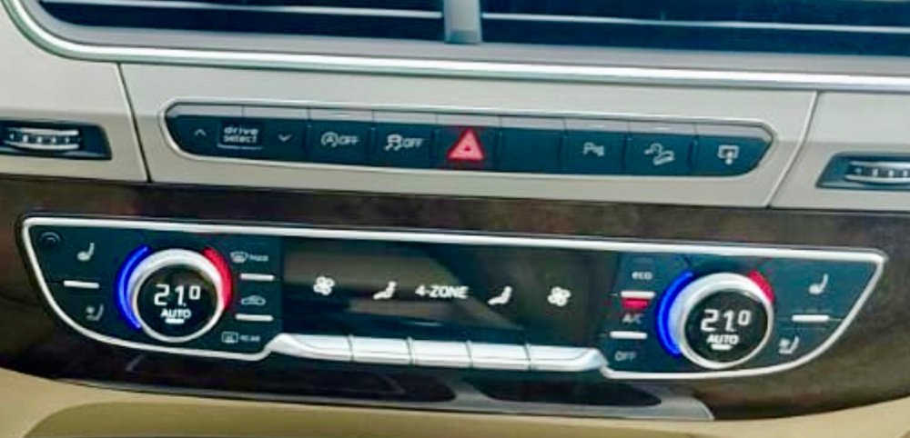

leal Publicado 12 de Diciembre del 2023 Denunciar Publicado 12 de Diciembre del 2023 En 6/10/2023 a las 10:50, Sr.Rodaballo dijo: Cositas que le tocó para hoy. 1.- Anular start stop ¿Donde se puede comprar? Responder
leal Publicado 12 de Diciembre del 2023 Denunciar Publicado 12 de Diciembre del 2023 hace 14 minutos, leal dijo: ¿Donde se puede comprar? Ya lo he encontrado por Aliexpress, pero no encuentro ninguno que especifique qué es válido para el Q7 4M. Sabéis alguno que modelo sería compatible con mi coche. Responder
Draekhar Publicado 13 de Diciembre del 2023 Denunciar Publicado 13 de Diciembre del 2023 hace 12 horas, leal dijo: Ya lo he encontrado por Aliexpress, pero no encuentro ninguno que especifique qué es válido para el Q7 4M. Sabéis alguno que modelo sería compatible con mi coche. Te diría que lo preguntaras directamente en el subforo de tu modelo, ya que al final este es para los A4 B9 y por lo general es muy probable que poco más te podamos indicar a parte de lo mismo que nos pueda salir a nosotros buscando en aliexpress o similares. Desconozco como es la botonera que se montan en los Q7 4M y su formato de conexiones por lo que aunque te indicara los que he visto al menos por mi parte por aliexpress no puedo darte garantías de que sea compatible. A ver si con suerte algún compañero pueda saberlo o sino lo que te comentaba, por el subforo de tu propio modelo puede que sea más rápido que vea tu consulta alguien con tu mismo modelo que pueda saberlo. De todas formas, otra opción posible, es que si ves que cuadra con tu coche el cacharrito puedes preguntarle directamente al vendedor ya que normalmente ese tipo de dudas las atienden sin problemas. Responder
leal Publicado 13 de Diciembre del 2023 Denunciar Publicado 13 de Diciembre del 2023 hace 9 horas, Draekhar dijo: Te diría que lo preguntaras directamente en el subforo de tu modelo, ya que al final este es para los A4 B9 y por lo general es muy probable que poco más te podamos indicar a parte de lo mismo que nos pueda salir a nosotros buscando en aliexpress o similares. Desconozco como es la botonera que se montan en los Q7 4M y su formato de conexiones por lo que aunque te indicara los que he visto al menos por mi parte por aliexpress no puedo darte garantías de que sea compatible. A ver si con suerte algún compañero pueda saberlo o sino lo que te comentaba, por el subforo de tu propio modelo puede que sea más rápido que vea tu consulta alguien con tu mismo modelo que pueda saberlo. De todas formas, otra opción posible, es que si ves que cuadra con tu coche el cacharrito puedes preguntarle directamente al vendedor ya que normalmente ese tipo de dudas las atienden sin problemas. Muchas gracias por la respuesta. El subforo del Q7 4M creo que está “en coma”. Por eso me he decido a realizar las consultas en otros subforos, además que la mayoría de componentes son montados en diversos modelos de la misma época. La botonera que monta el Q7 4M es esta, e imagino que también se monte en algún otro modelo. Los pulsadores concreta se comparten en muchos. Responder
alagar27 Publicado 13 de Diciembre del 2023 Autor Denunciar Publicado 13 de Diciembre del 2023 hace 48 minutos, leal dijo: Muchas gracias por la respuesta. El subforo del Q7 4M creo que está “en coma”. Por eso me he decido a realizar las consultas en otros subforos, además que la mayoría de componentes son montados en diversos modelos de la misma época. La botonera que monta el Q7 4M es esta, e imagino que también se monte en algún otro modelo. Los pulsadores concreta se comparten en muchos. Mira a ver en subforo del q5 que puede sea similar al q7 De todas formas mirando seguro hay algo en aliexpress y sino puedes preguntar al vendedor si puede ser compatible con tu modelo aunque no lo ponga Responder
leal Publicado 13 de Diciembre del 2023 Denunciar Publicado 13 de Diciembre del 2023 @alagar27 Gracias por tu respuesta. Efectivamente, he buscado en Ali y he encontrado un vendedor que especifica mi modelo, así es que lo pediré a este, Voy a abrir un hilo en el subforo del Q7 4M para que quede constancia e ir informando del proceso, y pueda servir a quien venga detrás. Gracias a todos por vuestras respuestas y consejos. Responder
alagar27 Publicado 13 de Diciembre del 2023 Autor Denunciar Publicado 13 de Diciembre del 2023 hace 17 minutos, leal dijo: @alagar27 Gracias por tu respuesta. Efectivamente, he buscado en Ali y he encontrado un vendedor que especifica mi modelo, así es que lo pediré a este, Voy a abrir un hilo en el subforo del Q7 4M para que quede constancia e ir informando del proceso, y pueda servir a quien venga detrás. Gracias a todos por vuestras respuestas y consejos. No hay de que Responder
