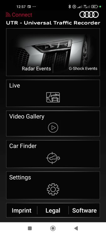

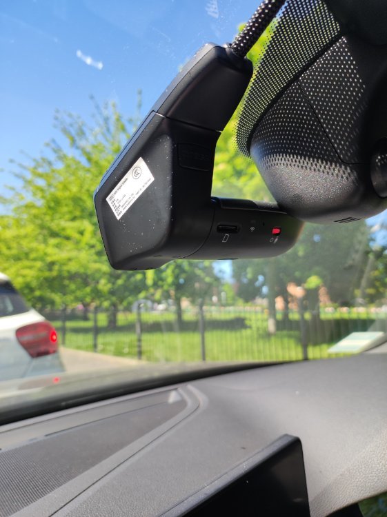

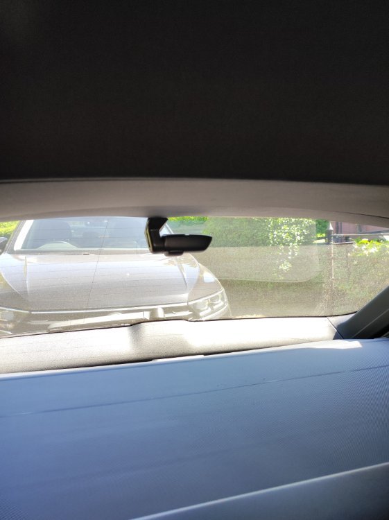

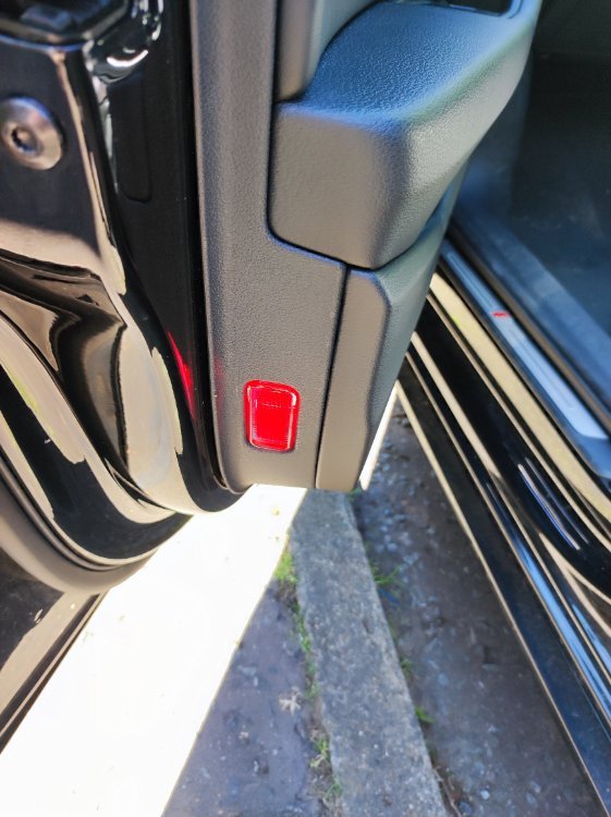

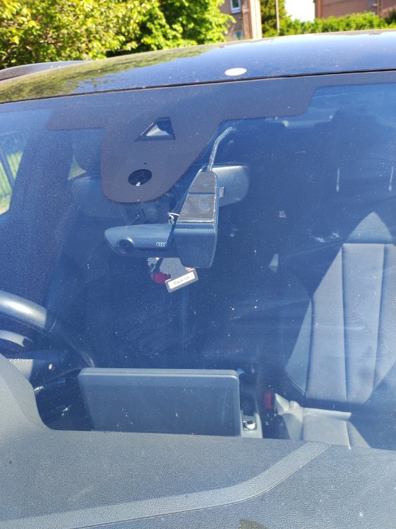

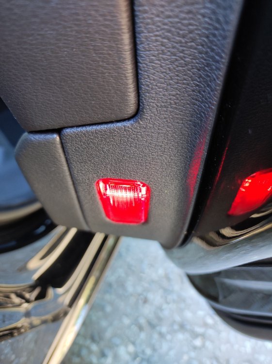

Aprovechando unos días libres, he montado las luces rojas en lugar de los catadiopricos siguiendo los consejos de @Hernán Diego de desmontar los plafones de las puertas que es un momento.😜
También me he animado a montar la dashcam de Audi UTR delante y atrás 😁

Enhorabuena, un trabajo muy agradecido la verdad. Como dice @Hernán Diego, por favor, si nos puedes decir cómo has montado la cámara, si va bien, ya sabes, lo típico.
Si tuvieras el manual de instrucciones de la dashcam ya sería un puntazo. Gracias y un saludo!

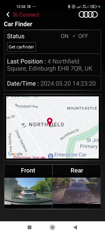

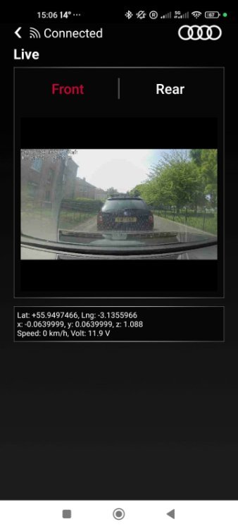

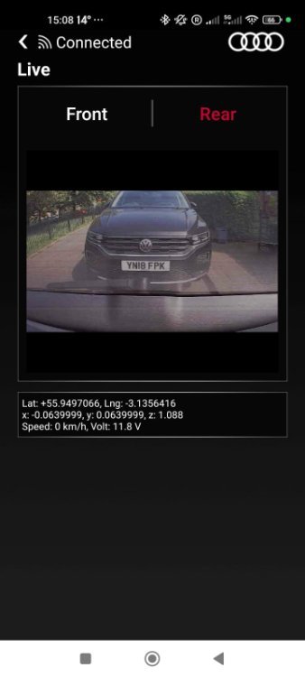

Hola, la cámara funciona bien y no produce ninguna interferencia con la radio como otras. La resolución de la cámara delantera es 1080 y la trasera 720p, lo cual es mejorable. De hecho en la  UTR 2.0 son 2560p y 1440p.
Lo mismo pasa con la APP que puedes descargarte de Google Play, que es simple pero permite su trabajo. Ya sabemos que Audi da lo justo en sus coches tanto en equipamiento como prestaciones de éstos.
Viene con una tarjeta de 8Gb que da para unos 35 minutos continuos de grabación que puedes incrementar hasta 4 h con una de 128Gb. Se conecta y desconecta automáticamente pasando del modo conducción al modo parking y no drena la batería. Evidentemente graba audio y vídeo.
Lo que veo que le falta/fallos son:
1. No tiene botón para hacer una captura como otras
2. La calidad de video es baja (ya sabemos que las app de Audi son lo que son)
3. Hay una opción que es la de encontrar el coche muy útil cuando aparcas... peeeero el problema es que tiene que estar conectada a la WiFi y eso tiene que hacerlo manualmente 🤷🏻‍♂️
4. Para acceder a los vídeos te los tienes que bajar al teléfono o sacar la tarjeta de memoria y leerla en un pc
Vale decir que muchas de estas cosas ya lo sabía pero quería una cámara OEM Audi
En cuanto al manual de instrucciones de montaje, es bastante simple. Eso sí, no hace falta seguirlo al pie de la letra porque si no hay que desmontar medio coche😂. Básicamente entre 2 y 4 horas de trabajo UTR2.pdfUTR2.pdfFetching info...
En cuanto al manual de instrucciones de montaje, es bastante simple. Eso sí, no hace falta seguirlo al pie de la letra porque si no hay que desmontar medio coche😂. Básicamente entre 2 y 4 horas de trabajo UTR2.pdfUTR2.pdf 1.84 MB · 1 descarga

cuando accedes a los videos desde el móvil que tiempo tardas o es bastante rápido encontrar una captura?

Lo primero es conectarte a la WiFi y luego es acceder a la lista de videos que están ordenados por fechas. Lo primero tarda lo mismo que conectar el OBD11 y lo segundo es prácticamente inmediato. Otra cosa es si quieres bajarlos de la APP al móvil que tarda un poco pero no demasiado
