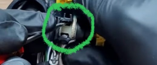

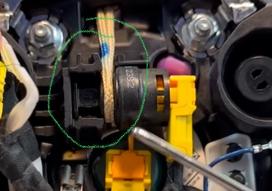

GabrielA5 Publicado 9 de Junio del 2024 Denunciar Publicado 9 de Junio del 2024 (editado) hace 2 horas, Sr.Rodaballo dijo: si necesitas info o ayuda comentanos. da mas miedo de lo que es en realidad Muy buenas, aunque antes te he mandado un MP, pienso que la duda es mejor exponerla aquí. Mi duda es cómo desconectar la pieza que os he redondeado en verde. Si os fijáis en la primera foto, el que estaba desmontando el airbag creo que no controlaba mucho y se nota que ha marcado por varias zonas la pieza. Lo que yo no quiero es romper ninguna pestaña ni nada parecido, porque no sé si es que va directamente a presión encajado en el hueco o si va a presión pero a través de las grapas. Un saludo Editado 9 de Junio del 2024 por GabrielA5 Responder
Sr.Rodaballo Publicado 10 de Junio del 2024 Denunciar Publicado 10 de Junio del 2024 hace 7 horas, GabrielA5 dijo: Muy buenas, aunque antes te he mandado un MP, pienso que la duda es mejor exponerla aquí. Mi duda es cómo desconectar la pieza que os he redondeado en verde. Si os fijáis en la primera foto, el que estaba desmontando el airbag creo que no controlaba mucho y se nota que ha marcado por varias zonas la pieza. Lo que yo no quiero es romper ninguna pestaña ni nada parecido, porque no sé si es que va directamente a presión encajado en el hueco o si va a presión pero a través de las grapas. Un saludo buenas! Te contesto por aquí. Seguramente te sorprendió porque no contabas con ese lazo (en modelos anteriores o en airbags de a3 no está) Básicamente es lo que dices, un pretensor para detectar si está saltado o no el airbag. Lo que tienes que hacer es, primero soltar la conexion amarilla, tiene una pequeña patilla de seguridad, asi trabajas mas comodo. Luego, la pieza negra, como indicas, tiene unas pestañas que hay que meter hacia dentro por cada lado, yo suelo usar unos destornilladores de punta muy fina (tipo precision o para desmontar moviles) y hacer palanca. Cuenta que es un plastico muy blando, por lo que es posible que lo marques, pero no va romper (a no ser que seas un animal. una vez sueltas eso la pieza sale para arriba (cediendo un poco el cable de nylon) y puedes sacarla y sacar el cable de nylon por un lateral Por si te sirve de referencia te hice un dibujo en el paint asi rapido. Lo rojo es donde engancha, esa pieza forma parte de la trasera del airbag, lo negro es la pieza, que sale hacia arriba moviendose entre las guias y las flechas verdes indican las dos pestañas que hay que presionar. Es una vista lateral, la foto que tu publicas seria una vista superior. Espero te sirva de ayuda, y no te preocupes, el cordel blanco cede lo justo sin problemas. Responder
