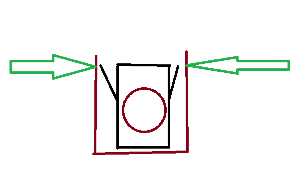

GabrielA5 Publicado hace 23 horas Denunciar Compartir Publicado hace 23 horas En 10/6/2024 a las 9:15, Sr.Rodaballo dijo: buenas! Te contesto por aquí. Seguramente te sorprendió porque no contabas con ese lazo (en modelos anteriores o en airbags de a3 no está) Básicamente es lo que dices, un pretensor para detectar si está saltado o no el airbag. Lo que tienes que hacer es, primero soltar la conexion amarilla, tiene una pequeña patilla de seguridad, asi trabajas mas comodo. Luego, la pieza negra, como indicas, tiene unas pestañas que hay que meter hacia dentro por cada lado, yo suelo usar unos destornilladores de punta muy fina (tipo precision o para desmontar moviles) y hacer palanca. Cuenta que es un plastico muy blando, por lo que es posible que lo marques, pero no va romper (a no ser que seas un animal. una vez sueltas eso la pieza sale para arriba (cediendo un poco el cable de nylon) y puedes sacarla y sacar el cable de nylon por un lateral Por si te sirve de referencia te hice un dibujo en el paint asi rapido. Lo rojo es donde engancha, esa pieza forma parte de la trasera del airbag, lo negro es la pieza, que sale hacia arriba moviendose entre las guias y las flechas verdes indican las dos pestañas que hay que presionar. Es una vista lateral, la foto que tu publicas seria una vista superior. Espero te sirva de ayuda, y no te preocupes, el cordel blanco cede lo justo sin problemas. Bueno compañeros!! Tengo noticias, he sacado un hueco de estos que te vienen así de la nada y me he vuelto a pelear con la tapa del airbag. Finalmente la he puesto!! Quiero dar gracias especialmente al @Sr.Rodaballo que me ha despejado de muchas dudas y al súper apoyo incondicional del gran @Hernán Diego. Joe con el puñetero pretensor del dibujito, al final me ha costado lo suyo pero lo he logrado sacar para poder desarmar y volver a armar todo. Se ha quedado un poco mellado el plástico de las sujeciones de este, pero es que no podía sacarlo de otra manera. Luego he comprobado que no se saliera del sitio y bien, sin problemas. Una vez todo instalado, he pasado el OBD11 y he borrado todos los DTC's que se generan y todo genial; ya que @Viciado me dijo que el airbag se puede quitar con la batería puesta, pero lógicamente sin poner el contacto. Ha sido también una gran ayuda. Feliz fin de semana, un abrazo a todos!! Responder Enlace al comentario Compartir en otros sitios web More sharing options...

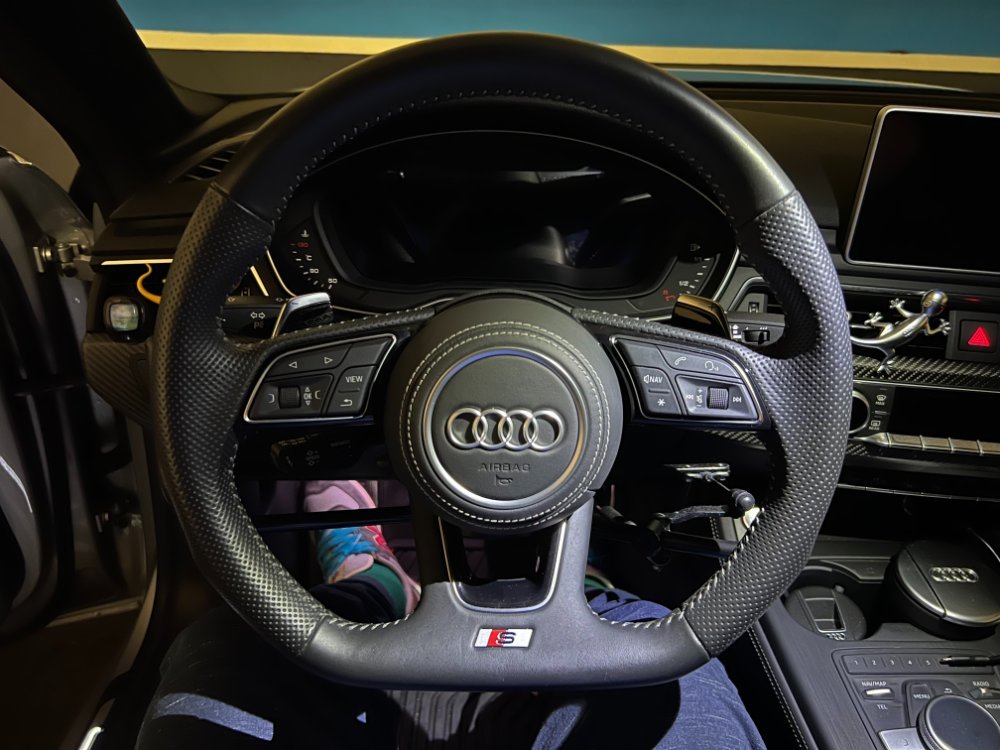

Hernán Diego Publicado hace 13 horas Denunciar Compartir Publicado hace 13 horas hace 9 horas, GabrielA5 dijo: Bueno compañeros!! Tengo noticias, he sacado un hueco de estos que te vienen así de la nada y me he vuelto a pelear con la tapa del airbag. Finalmente la he puesto!! Quiero dar gracias especialmente al @Sr.Rodaballo que me ha despejado de muchas dudas y al súper apoyo incondicional del gran @Hernán Diego. Joe con el puñetero pretensor del dibujito, al final me ha costado lo suyo pero lo he logrado sacar para poder desarmar y volver a armar todo. Se ha quedado un poco mellado el plástico de las sujeciones de este, pero es que no podía sacarlo de otra manera. Luego he comprobado que no se saliera del sitio y bien, sin problemas. Una vez todo instalado, he pasado el OBD11 y he borrado todos los DTC's que se generan y todo genial; ya que @Viciado me dijo que el airbag se puede quitar con la batería puesta, pero lógicamente sin poner el contacto. Ha sido también una gran ayuda. Feliz fin de semana, un abrazo a todos!! felicidades amigo al fin lo tienes como querías muy muy muy bien te ha quedado. Has desconectado los cables del airbag sin quitar el borne de la batería?? Se puede? Podrías comentar detallado eso que estoy por hacerlo estos días... Abrazo Responder Enlace al comentario Compartir en otros sitios web More sharing options...

GabrielA5 Publicado hace 4 horas Denunciar Compartir Publicado hace 4 horas hace 9 horas, Hernán Diego dijo: felicidades amigo al fin lo tienes como querías muy muy muy bien te ha quedado. Has desconectado los cables del airbag sin quitar el borne de la batería?? Se puede? Podrías comentar detallado eso que estoy por hacerlo estos días... Abrazo Buenas @Hernán Diego, pues tan sencillo como ir al coche, abrirlo y no poner el contacto. Liarte a quitar el airbag, repito, jamás sin darle al contacto, y una vez quitado te lo llevas a casa o a un banco de trabajo y tranquilamente lo manipulas. Luego cuando hayas acabado de montar la nueva tapa, te vas al coche, conexionas todo y das al contacto. Ahí es donde te darán fallos de airbag del conductor, el lane assist se desconecta, el control de crucero adaptativo también y alguna cosa más. Antes de arrancar metes el OBD11 y borras los DTC's. Verás que una vez borrado todo, no aparece nada en el cuadro. Ahí es el momento de arrancar. De todos modos también te digo, en mi garaje no hay cobertura y tuve que sacar el coche a la calle, por lo que saqué el coche con el airbag sin poner y con todos los fallos que he mencionado. Pasas el OBD11 y te olvidas. Espero que te sirva mi aclaración. Un saludo Pd: Gracias @valderaduey!! Responder Enlace al comentario Compartir en otros sitios web More sharing options...
