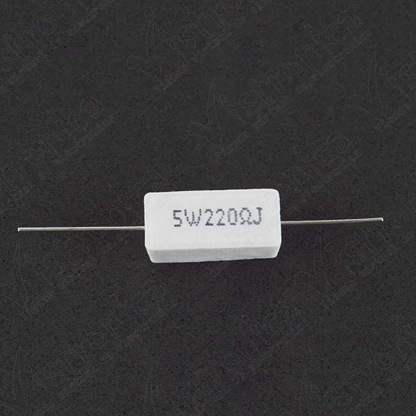

Tineo Publicado 8 de Abril del 2018 Denunciar Publicado 8 de Abril del 2018 En 8/4/2018 a las 8:20, McMahon dijo: @Tineo Perdón en estoy soy un poco cazurro. Si me dices de meter un tráiler de unos 30metros en un lugar estrecho te lo hago, pero esto va a ser que no jejjejeje Expand No, es soldar cada extremo de la resistencia a cada uno de los cables, uno al negroazul y otro al amarillo Esas resistencias blindadas son lo mejor que hay. También se pueden usar de 220 ohmios que es una medida más estándar en la industria y más baratas : Si buscais por 5W220R Responder
McMahon Publicado 8 de Abril del 2018 Denunciar Publicado 8 de Abril del 2018 En 8/4/2018 a las 8:35, Tineo dijo: No, es soldar cada extremo de la resistencia a cada uno de los cables, uno al negroazul y otro al amarillo Esas resistencias blindadas son lo mejor que hay. También se pueden usar de 220 ohmios que es una medida más estándar en la industria y más baratas : Si buscais por 5W220R Expand Pues ale he cancelado el pedido como era por amazon jejejje. He visto otra poniendo lo que tu me has dicho pero es distinta en forma es la siguiente: Responder
