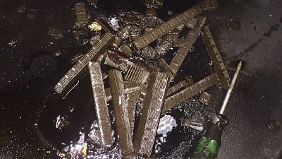

Emilio124 Publicado 21 de Octubre del 2017 Autor Denunciar Publicado 21 de Octubre del 2017 Buenos chicos, seguimos con la pelicula, creo que esto va para largo, el hombre al que le he comprado el coche ha cambiado el aceite y el filtro y le ha hechado un tratamiento de motor como el que comentais, creo que marca wins . Me ha enviado una foto del filtro de aceite desecho, que ahora os pongo para que veais, y me ha preguntado si le cambiaron el filtro ademas del aceite cuando me lo llevé . le he mandado la foto del filtro al mecanico que me hizo la revisión y me ha "pedido perdon" por que olvidó cambiar el filtro y tambien olvido decirmelo, pero si que me lo cobro y viene en la tarjeta Responder

gonchito Publicado 21 de Octubre del 2017 Denunciar Publicado 21 de Octubre del 2017 Pues volviendo a oir este ultimo que has puesto me dá que no son los taqués, es como si algo estuviera suelto por ahi......como me gustaria estar presente para oirlo insitu. jod** que rabia me está dando...... En la foto no se vé bien el filtro de aceite, pero eso de destrozado.........no entiendo Responder
