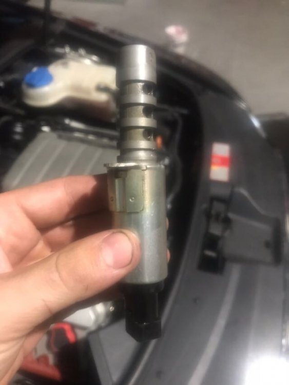

Emilio124 Publicado 27 de Octubre del 2017 Autor Denunciar Publicado 27 de Octubre del 2017 Noticias , según ambos mecánicos , la avería podría proceder de un sensor que mide o regula la presión de aceite que van a los taques, al parece el cigüeñal ni las bielas tienen nada . al desmontar estos sensores uno tenia presión y había aceite y el del lado que suena no tenia presión ni aceite. ¿Es posible esto? ¿Como es posible que en dos talleres , Audi incluida, digan que es la cadena? yo no soy mecánico pero ya no se que pensar. Ojala sea eso y tenga una reparación "facil" saludos. Responder
juliaars2000 Publicado 27 de Octubre del 2017 Denunciar Publicado 27 de Octubre del 2017 Ni idea, a ver como evoluciona... suerte ! Responder
alcoscar Publicado 27 de Octubre del 2017 Denunciar Publicado 27 de Octubre del 2017 Raro raro, si es sensor debería salir con el Vag, en audi y en la luna Responder
Emilio124 Publicado 27 de Octubre del 2017 Autor Denunciar Publicado 27 de Octubre del 2017 El supuesto sensor Responder
