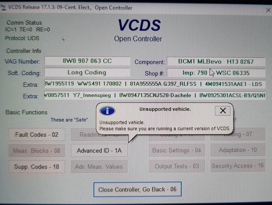

karlankas Publicado 18 de Octubre del 2017 Denunciar Publicado 18 de Octubre del 2017 Hola a todos! Tras leer el guía-burros de @YagoA4avant me he decidido a activar el Smart Beam en mi coche. El caso es que no tuve problema al instalar el programa ni en que se reconociera el cable. Pero al hacer el autoscan el programa ha vomitado varios mensajes de este tipo: Unsupported vehicle. No ASAM data for: "EV_ECM14TFS01104E906022B" () No fault code found. Readiness: 0000 0000 Unsupported vehicle. No ASAM data for: "EV_SEP9BOSCHCMP" () No fault code found. Unsupported vehicle. No ASAM data for: "EV_AirOcndiBHTCAU491" () No fault code found. Estos mensajes están repartidos en todo el informe. que en partes pone cosas del tipo de: 01-Engine -- Status: OK 0000 03-ABS Brakes -- Status: OK 0000 08-Auto HVAC -- Status: OK 0000 09-Cent. Elect. -- Status: OK 0000 15-Airbags -- Status: OK 0000 16-Steering wheel -- Status: OK 0000 17-Instruments -- Status: OK 0000 19-CAN Gateway -- Status: OK 0000 2B-Steer. Col. Lock -- Status: OK 0000 42-Door Elect, Driver -- Status: OK 0000 44-Steering Assist -- Status: OK 0000 52-Door Elect, Pass. -- Status: OK 0000 5F-Information Electr. -- Status: OK 0000 6D-Trunk Elect. -- Status: OK 0000 A5-Frt Sens. Drv. Assist -- Status: OK 0000 BB-Door Rear Drv -- Status: OK 0000 BC-Door Rear Pass -- Status: OK 0000 Así que hay cosas que entiende y cosas que no. El caso es que al intentar acceder a algún apartado para hacer el "coding" no me dejaba pasar (el botón estaba sombreado). No sé si tendrá relación o no... El cable es un cable auténtico... auténticamente chino. Comprado en AliExpress... Alguna sugerencia? Muchas gracias! Responder
victor.tfsi Publicado 18 de Octubre del 2017 Denunciar Publicado 18 de Octubre del 2017 Todo correcto ningun fallo en modulos simplemente te dice que ahi modulos que no los reconoce, respeto al loging ponte fotos mejor para orientarte, pero es raro. Responder

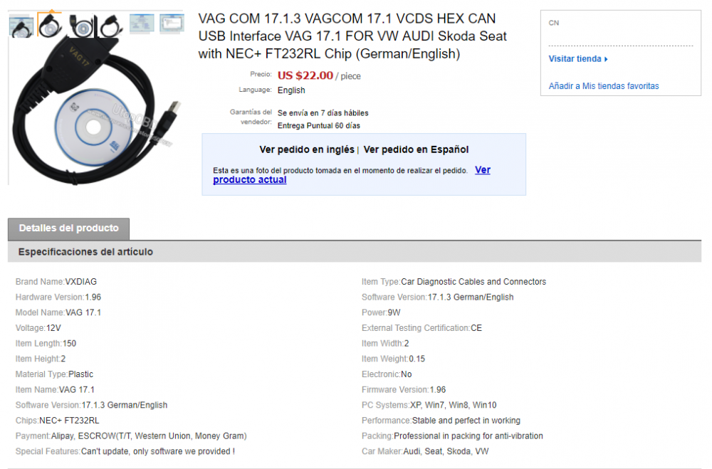

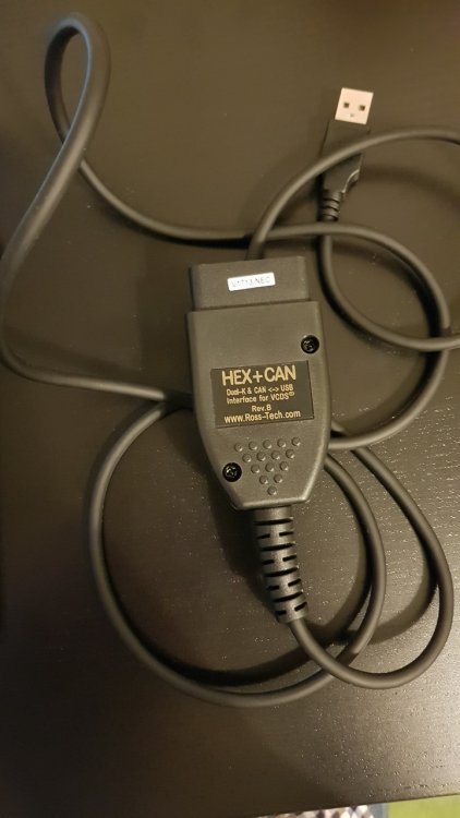

karlankas Publicado 18 de Octubre del 2017 Autor Denunciar Publicado 18 de Octubre del 2017 Gracias por vuestras respuestas! Lástima que sean un poco contradictorias. :-P @nomtoni, tenía entendido que no se puede actualizar el software. O es el cable lo que no se puede actualizar? Cuando accedo al programa me dice que hay una nueva versión pero nunca lo actualizo por miedo. Sé que es como juzgar un libro por su tapa, pero el cable en cuestión es el que adjunto. Me lo vendieron como 17.8.3 @victor.tfsi gracias por el apunte. Luego bajo al coche y hago unas fotos... Un saludo! Responder

karlankas Publicado 18 de Octubre del 2017 Autor Denunciar Publicado 18 de Octubre del 2017 Acabo de ver que es el 17.1.3 el que me he comprado: Responder
YagoA4avant Publicado 18 de Octubre del 2017 Denunciar Publicado 18 de Octubre del 2017 Y sigo sin tener ni pajolera idea. Víctor controla un huevo, no sólo de VAG com. Es que el tuyo es hex+can y no sé qué me suena haber leído en otro hilo algo de cable profesional....o algo así. A ver si le encuentro. Responder
YagoA4avant Publicado 18 de Octubre del 2017 Denunciar Publicado 18 de Octubre del 2017 Ésto decía ariam del hex-can por lo que por ahí no va el tema, no deberías tener problema Por ser hex can. Como manazas profesional sólo se me ocurre que desinstales y empieces de cero. Suerte! Si lo que utilizas es un cable HEX-CAN vas a leer los mismos módulos independientemente de la versión de software que utilices, para tener acceso a todos los módulos de la nueva plataforma MLB2 necesitas un cable HEX-V2. Si no estás conforme con mis explicaciones aquí te dejo el enlace a la consulta que hice https://www.audiworld.com/forums/a4-b9-platform-discussion-212/2017-a4-coding-tweaks-2898879/page94/ y lo discutes con AudiA4B6US que es uno de los gurús de estos temas, yo le conozco desde hace 11 años y es una eminencia en todo lo que tiene que ver con codificación para nuestros coches. Responder

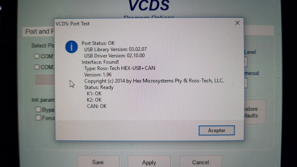

karlankas Publicado 19 de Octubre del 2017 Autor Denunciar Publicado 19 de Octubre del 2017 Por fin puedo escribir!! No sé qué pasaba que no podía escribir. Gracias al que ha hecho que pueda!! Volviendo al tema creo que, una de dos, o el cable es defectuoso o mi coche es tan nuevo que le han hecho algún cambio en la centralita que hace que el VagCom 17.1.3 se quede obsoleto. Ayer hice pruebas y en el test de conectividad devolvía un ok en todo. Por otra parte, en la ventana de los módulos no me dejaba hacer códing. Adjunto los pantallazos... Responder
