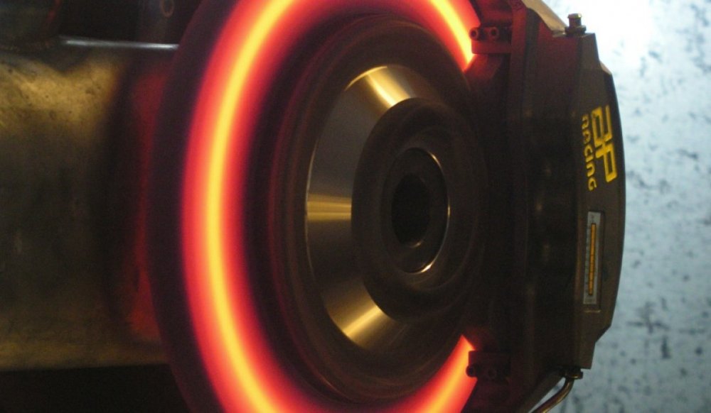

Ocio Publicado 19 de Octubre del 2017 Denunciar Compartir Publicado 19 de Octubre del 2017 19/10/2017 Respondemos hoy a una duda habitual que surge tras un uso intensivo del coche en curvas, puerto de montaña o circuito. Al terminar justo de rodar, ¿es malo poner el freno de mano? Seguimos con nuestra sección de preguntas y dudas para dar, en este caso, respuesta a Agustín, que nos escribe la siguiente consulta desde Segovia. “Hace unos días participé en un evento en el que pude rodar en circuito con un GTI de Peugeot. Al acabar me sorprendieron dos cosas relacionadas con los frenos. Por un lado, me llamó la atención el ruido que salía de los frenos y por otro también me da curiosidad el consejo del monitor de evitar que se conectara el freno de mano del coche. Me gustaría saber cuáles son las razones y los beneficios de dejar el coche en punto muerto en este caso”. Responde nuestro experto técnico Empezamos a responderte por el final. Rodar en un circuito a ritmo alto es un ejemplo de utilización exigente de todos los componentes del coche, especialmente del motor, las suspensiones y los frenos. De ahí que, tras unas pocas vueltas, su temperatura interna pueda ser realmente elevada: el líquido de frenos tiene una temperatura de ebullición de más de 200º y se calienta por la proximidad y contacto con los componentes de fricción, de modo que puedes imaginar el calor que desprenden. Si en esas condiciones pusieses el freno de mano, las pastillas se apoyarían directamente sobre el disco y podrían llegar a fundirse, quedando pegadas, con el consiguiente riesgo de deteriorar el equipo de freno al iniciar la marcha. Ésa es la razón para que en el “pit lane” del circuito, absolutamente plana en la mayoría de los casos, los coches se dejan sin freno de mano tanto en actividades de demostración, como en tandas libres e incluso en carreras. En el caso del coche que nos comentas, el freno de estacionamiento se conecta automáticamente siempre que el motor se apaga, de forma que tendrías que dejarlo en marcha durante unos minutos para permitirles perder temperatura y garantizar su longevidad. O mejor incluso: si puedes mantener el coche rodando, rebajando el ritmo progresivamente y frenando lo menos posible, vas a conseguir disipar ese extra de temperatura con mucha más facilidad. El consejo es también válido tras haber rodado a ritmo rápido en zonas de curvas, como por ejemplo en la bajada de un puerto de montaña, antes de tener que hacer cualquier parada. FUENTE: http://www.autopista.es/trucos-y-consejos/articulo/pregunta-duda-no-poner-freno-mano-coche-conducir-rapido Responder Enlace al comentario Compartir en otros sitios web More sharing options...
