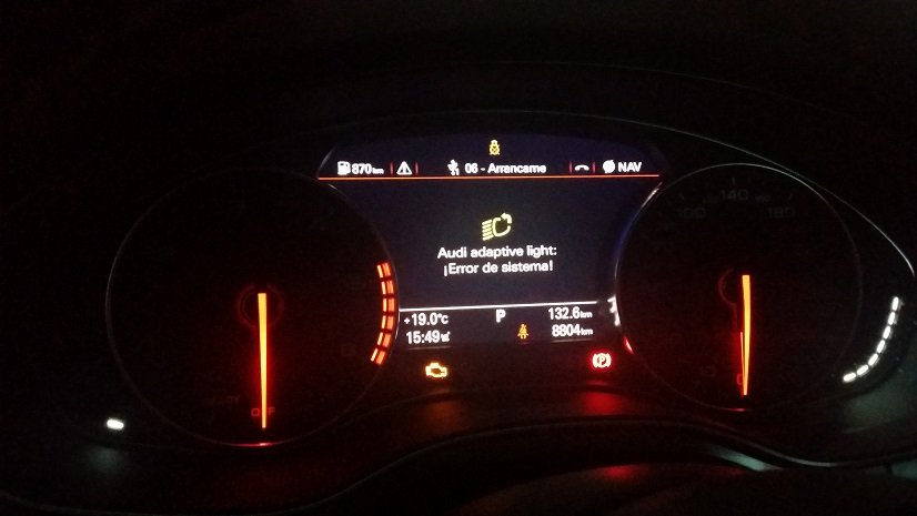

Maria28 Publicado 19 de Octubre del 2017 Denunciar Publicado 19 de Octubre del 2017 Hola amigos.. me acava de salir el mensaje en el cuadro que pone (audi adaptive light) fallo en el sistema..intentaresubir foto. Aver si me podeis ayudar. Responder

Maria28 Publicado 21 de Octubre del 2017 Autor Denunciar Publicado 21 de Octubre del 2017 Hola torrebasetes. Estube viendo que es lo que NO me funciona en el alumbrado. Y comprove que el coche en marcha gira la luz al girar el volante tanbien al arrancarlo hace el autoajuste en altura . Pero parado en el garage saves que cuando giras hacia la derecha enciende como una luz salvacunetas en el faro derecho. Y si lo haces hacia la izquierda. La que NO se me enciende es la de la izquierda. Es como una especie de bombilla H7. O es la pinta que tiene. Y va insertada dentro del foco ! Tengo la corazonada de que este fundida esa lampara. La gran pregunta. Como se cambia????? Porque estube viendo la manera de sacar esa bombilla porque alomejor esta fundida. Y no fui capaz.. tampoco forze nada!! Responder

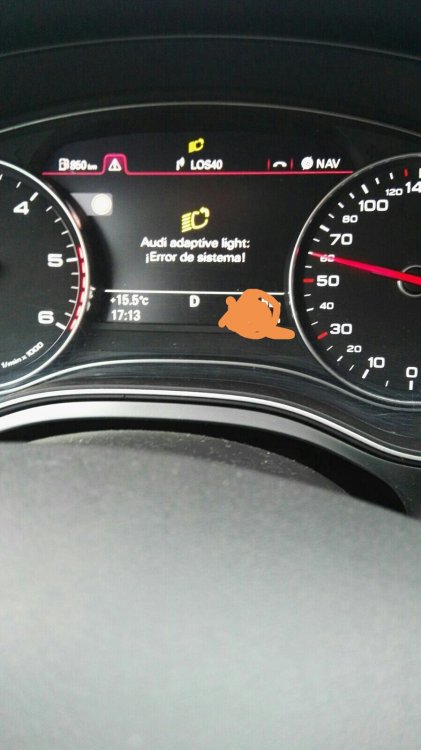

Jasuapd Publicado 5 de Febrero del 2019 Denunciar Publicado 5 de Febrero del 2019 Me ha salido esta mañana el mismo fallo. Lo conseguiste solucionar? Responder
Tioperico Publicado 5 de Febrero del 2019 Denunciar Publicado 5 de Febrero del 2019 Eso es una bombilla fundida... Responder
Jasuapd Publicado 5 de Febrero del 2019 Denunciar Publicado 5 de Febrero del 2019 Acabo de mirar y tengo fundida la izquierda de las luces del cornering Responder
Tioperico Publicado 5 de Febrero del 2019 Denunciar Publicado 5 de Febrero del 2019 hace 52 minutos, Jasuapd dijo: Acabo de mirar y tengo fundida la izquierda de las luces del cornering Si te fijas bien en el cuadro de instrumentos en la parte superior sale el símbolo de bombilla fundida... Responder
Jasuapd Publicado 5 de Febrero del 2019 Denunciar Publicado 5 de Febrero del 2019 A mi me sale lo mismo que a Maria28.No me sale una bombilla Responder
Jasuapd Publicado 5 de Febrero del 2019 Denunciar Publicado 5 de Febrero del 2019 Pues solucionado.Bombilla cambiada y se quitó el fallo Responder
