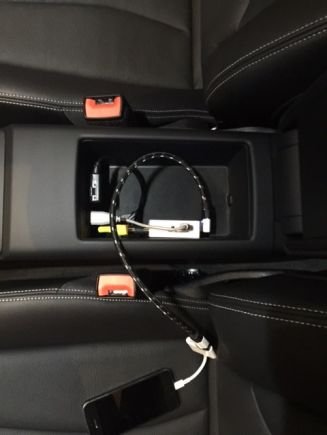

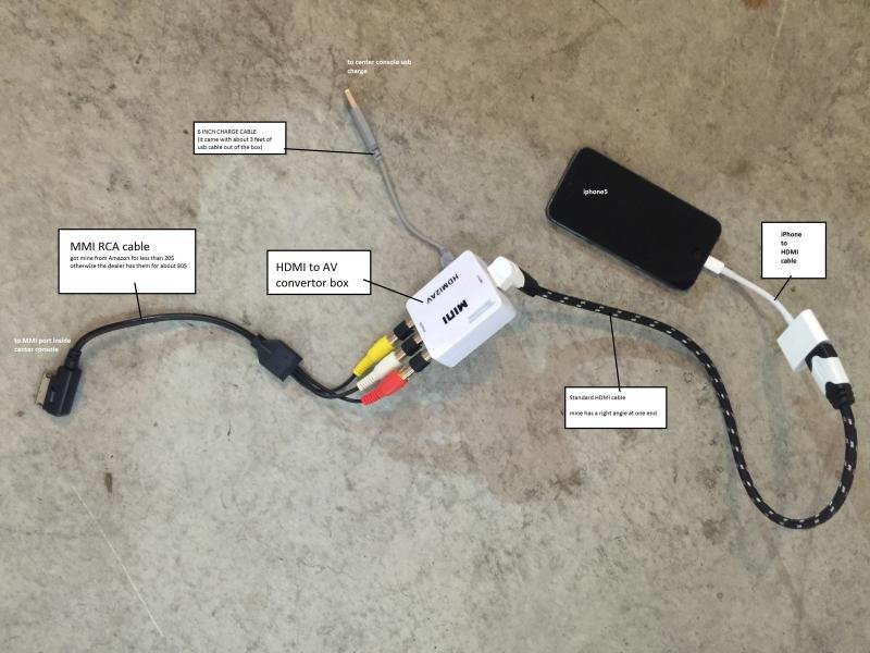

Marcos_ms Publicado 20 de Octubre del 2017 Denunciar Publicado 20 de Octubre del 2017 (editado) Hola a todos, ya se que este tema esta un poco trillado pero a su vez un poco parado, también los que tenemos Iphone estamos un poco descolgados ya qué lo que se comenta es para android, os adjunto una imagen de un foro que he encontrado, mi duda es si el cable de la foto RCA + AMI podría existir en RCA + USB (para los que tenemos el restyling 2017. Espero que esto aporte un poco mas o abra una nueva via sobre este tema. saludos Editado 20 de Octubre del 2017 por Marcos_ms Responder
Marcos_ms Publicado 20 de Octubre del 2017 Autor Denunciar Publicado 20 de Octubre del 2017 (editado) Me autocontesto a que cable podria ser el RCA +USB ¿Puede valer? y os pongo un video: Editado 20 de Octubre del 2017 por Marcos_ms Responder

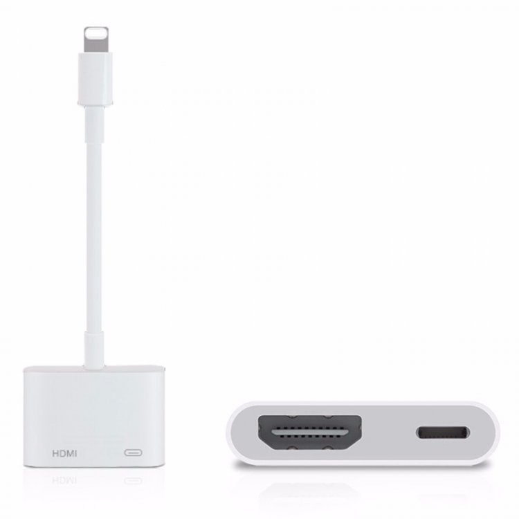

Marcos_ms Publicado 20 de Octubre del 2017 Autor Denunciar Publicado 20 de Octubre del 2017 (editado) esto es el Lightning AV de apple, yo lo tengo en casa y me costo 57€ pero vamos, en conocidas webs los hay bastante mas baratos.. veremos si alguien que entienda de conexiones son ayuda un poco. Editado 20 de Octubre del 2017 por Marcos_ms Responder
FrA1l3 Publicado 22 de Octubre del 2017 Denunciar Publicado 22 de Octubre del 2017 tiene buena pinta compañero, desde la caja HDMI --> AMI --> MMI sabemos que funciona perfectamente, lo único que desconozco es la salida del iphone si puedes sacar hdmi de alguna manera, me suena que pasa como con los ipod, con el conector antiguo ancho sí sacaban video, pero el nuevo no. Pero como te digo, el mundo iphone no lo conozco bien suerte!! Responder
