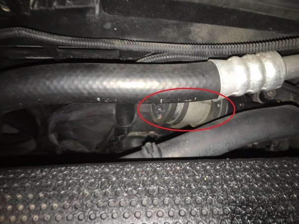

horusito Publicado 20 de Octubre del 2017 Denunciar Publicado 20 de Octubre del 2017 Buenos dias: Tengo un S3 8L y desde hace un tiempo al quitar el contacto se queda un ruido como de un motorcillo que sale de una pieza que va detras del radiador, sujeta con una brida metalica. Tambien a este ruido le acompaña us silbido muy suave como pedida de presion de algo.... Espero podais ayudarme u orientarme sobre el problema. Adjunto la foto para que veais de donde sale el ruido. Muchas gracias. Responder

s3rallye Publicado 22 de Octubre del 2017 Denunciar Publicado 22 de Octubre del 2017 Hola. Esa es la válvula secundaria de circulación de refrigerante. Se activa cada vez que que desconectas el contacto de llave. Sirve para de circular el refrigerante por el turbo unos minutos después de apagado el coche. Es buena señal que funcione. La mayoría la tienen rota con sus correspondientes efectos secundarios. Responder
GoNzCiD Publicado 23 de Octubre del 2017 Denunciar Publicado 23 de Octubre del 2017 No sabía que los 1.8T llevaban también una bomba secundaria de refrigeración. No obstante de rutina no se enciende este sistema al quitar el contacto salvo que: - Cambies el termocontacto. - Este muy muy muy caliente. Además juraría que también mueve el electro. Responder
horusito Publicado 23 de Octubre del 2017 Autor Denunciar Publicado 23 de Octubre del 2017 En 22/10/2017 a las 12:53, s3rallye dijo: Hola. Esa es la válvula secundaria de circulación de refrigerante. Se activa cada vez que que desconectas el contacto de llave. Sirve para de circular el refrigerante por el turbo unos minutos después de apagado el coche. Es buena señal que funcione. La mayoría la tienen rota con sus correspondientes efectos secundarios. Gracias...............me alegro que sea eso, lo que pasa que es un ruido "que suena" se oye no mucho, pero se oye..........no se si llego a explicarme. Que sentido tiene esa valvula??, que enfrie antes?? Que pierda presion el circuito?? Gracias por vuestras respuestas. Un saludo. Responder
s3rallye Publicado 23 de Octubre del 2017 Denunciar Publicado 23 de Octubre del 2017 hace 14 horas, GoNzCiD dijo: No sabía que los 1.8T llevaban también una bomba secundaria de refrigeración. No obstante de rutina no se enciende este sistema al quitar el contacto salvo que: - Cambies el termocontacto. - Este muy muy muy caliente. Además juraría que también mueve el electro. Por lo menos en mi antiguo s3 se encendía siempre que se quitase el contacto. Alguna vez incluso sin haber arrancado el coche. Sólo con pasar la llave y volverla a quitar ya se activaba. Responder
s3rallye Publicado 23 de Octubre del 2017 Denunciar Publicado 23 de Octubre del 2017 hace 1 hora, horusito dijo: Gracias...............me alegro que sea eso, lo que pasa que es un ruido "que suena" se oye no mucho, pero se oye..........no se si llego a explicarme. Que sentido tiene esa valvula??, que enfrie antes?? Que pierda presion el circuito?? Gracias por vuestras respuestas. Un saludo. Es un ruido muy leve. Su función es la de bajar la temperatura del turbo después de apagado el motor para que no se frían los retenes y rodamientos internos del turbo. Responder
GoNzCiD Publicado 24 de Octubre del 2017 Denunciar Publicado 24 de Octubre del 2017 hace 9 horas, s3rallye dijo: Por lo menos en mi antiguo s3 se encendía siempre que se quitase el contacto. Alguna vez incluso sin haber arrancado el coche. Sólo con pasar la llave y volverla a quitar ya se activaba. Lo he estado mirando y efectivamente lleva, además (aunque parezca raro) parece que funciona siempre que quitas el contacto, independientemente de la temperatura. Los AWP parece que también la llevan... Responder
