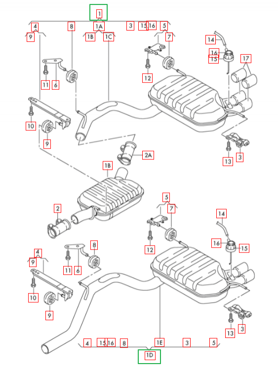

SierraS3 Publicado 20 de Octubre del 2017 Denunciar Compartir Publicado 20 de Octubre del 2017 Hola compañeros, Hace tiempo en una de las tantas revisiones, me indicaron en el taller que tenias las gomas/soporte del escape en mal estado pero que aun aguantaban algo. La semana pasada un amigo que iba detrás en su coche, me dijo que con cada bache resalto se me movía el escape. Como el ETKA actualmente lo tengo con fallos, no quiere iniciar, etc... (Eso es otro tema), me maso en las ilustraciones del http://es.realoem.me/Audi/ Alguien que las haya cambiado? Es difícil, y por difícil me refiero hay que haces mucha presión como para tener que elevarlo bien o desde el suelo y con un gato vale? Me gustaría cambiarle todas las gomas la verdad, desde el 2004 que es el coche, nunca se le ha cambiado y ya que me pongo en faena.... Alguien con ETKA para que me confirme las referencias?? Mi coche es un Audi A3 1.9Tdi Caja 8p con motor BKC. En la ilustración sale un ejemplo con 1 y otro con 1D, desconozco la diferencia. Me basare en la ilustración 1. Figura 6 -- 1K0253461Q Figura 7 -- 1K0253147 Figura 3 -- 1K0253144AH Figura 9 -- 1K0253147¿Figura 16? -- 1K0253835 ?? Desde punta del escape hasta lo que es el catalizador va alguna cosa mas? creo que van unas abrazaderas pero esos llevan gomas tambien? Saludos y gracias!!!! Responder Enlace al comentario Compartir en otros sitios web More sharing options...

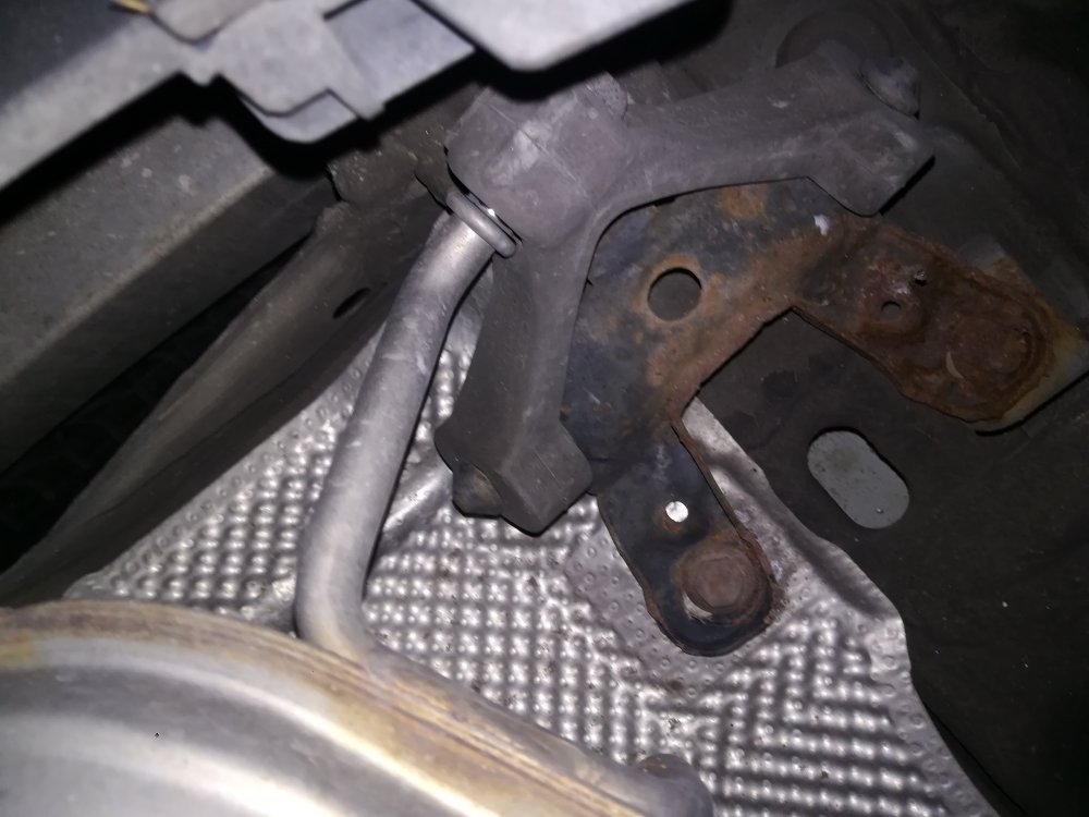

SierraS3 Publicado 24 de Octubre del 2017 Autor Denunciar Compartir Publicado 24 de Octubre del 2017 (editado) Esta es la goma de la discordia, va digamos justo al lado opuesto por donde salen los dos tubos, es decir, según miras el coche por detrás en el lado derecho del escape. Por la foto se ve que hasta esa pieza metalica la cual desconozco esta mas que oxidada tambien. Alguien con el ETKA activo que pueda darme tanto la referencia de la goma como del soporte? Audi A3 8p año 2004 motor 1.9tdi 105cv con codigo BKC Editado 24 de Octubre del 2017 por SierraS3 Responder Enlace al comentario Compartir en otros sitios web More sharing options...
SierraS3 Publicado 26 de Octubre del 2017 Autor Denunciar Compartir Publicado 26 de Octubre del 2017 ***** SOLUCIONADO ***** Conseguí hacer funcionar el ETKA, pedí todas las piezas y ya esta todo cambiado, pongo aquí las referencias exactas por si alguien en un futuro las necesitase. Decir que me fui cerca de mi casa que alquilan elevadores por 10€ la hora, y se cambian muy fácilmente, de paso aproveche para revisar todos los bajos y ajuste la tapa del cubre carter que algunos tornillos simplemente no estaban, supongo que de algún roce con alguna piedra alguna vez. Soporte lado contrario a la salida de los humos --> 1K0 253 144 AH (viene con el soporte metálico incluido) 21.83€ Soporte Anillo Retenedor lado de la salida de humos --> 8D0 253 147 E 6.75€ Soporte Anillo Retenedor zona central del escape --> 8D0 253 147 E ( Hay que pedir dos unidades, lleva una por cada lado) 6.75€ x2 = 13.50€ Para este soporte, se vende un conjunto que viene también con un soporte metálico, los dos soportes y tornillos los cuales pueden estar desgastados, la referencia es 1K0 253 144 AE --> 25.37€ (yo compre esta opción) Responder Enlace al comentario Compartir en otros sitios web More sharing options...
