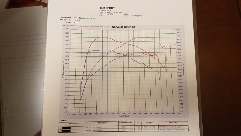

Aquí la prueba del delito, jajajaja

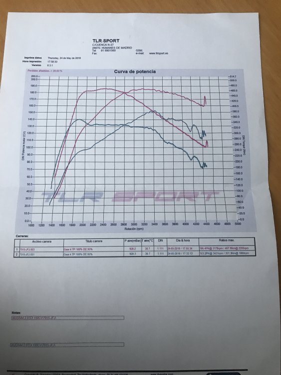

Buenas a todos, pues he vuelto hacer stage 1 pero en otro preparador TLR MADRID para ser mas exactos y las cifras son estas, 186 cv y 467,9nm espero que no me vuelva a fallar jejeje lo veo un poco alto el par motor.
la verdad que tenia ganas de hacerle la repro ya.
Un saludo.
