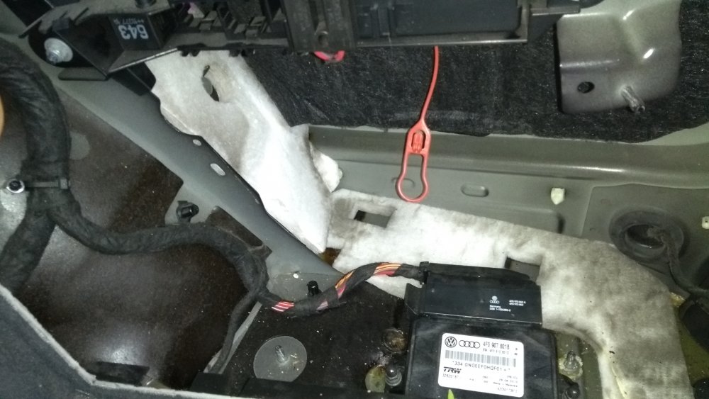

Hola, estoy intentando quitar el módulo porque el asistente no me va (hace un pitido largo al poner R y el vagón lo pone como error), pero lo he descubierto escondido debajo del raíl del maletero! Alguien lo ha cambiado sin tener que desmontar esa parte? Lo más parecido a un brico ha sido este hilo
Gracias!!
Pd: en la foto se en encuentra en la parte izquierda abajo, debajo del raíl y sujeto como con dos tornillos...
Editado por tio_pepe
En el acaba tienes que quitar rail, soporte del gato y cajón de las herramientas, mover el guarnecido y ya sale, la centralita no lleva tornillos.
¿Estás seguro que es la centralita y no un sensor?

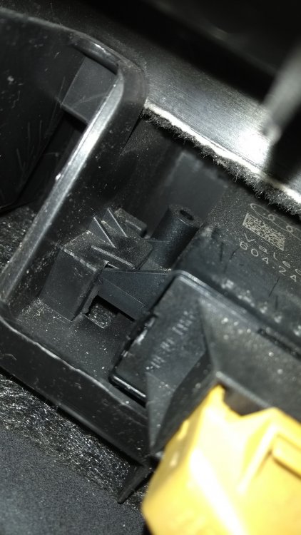

Pues le has dado Serjio...   he acercado la cabeza a los sensores y en efecto hay uno que no sonaba (de todos modos el error del vagcom dice cuál es)
