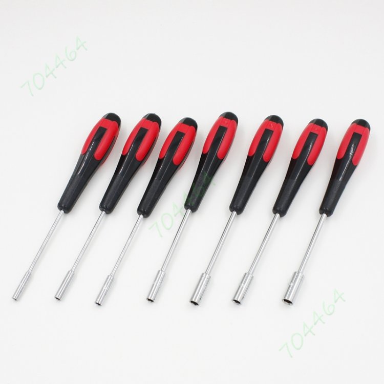

ceutanger Publicado 23 de Octubre del 2017 Autor Denunciar Publicado 23 de Octubre del 2017 hace 8 horas, atxe dijo: Existe un brico "tapa deposito de combustible no se bloquea al cerrar el coche" echarle un vistazo. Respecto a si existe herramienta si existe ( pero debe ser exclusiva del grupo vag, en dicho brico pone como se denomina dicha llave), pero lo mejor es hacerse un útil o utilizar una llave inglesa Pues es verdad es una llave exclusiva de audi los cab***es lo han echo para que pasemos por el concesionario. Pero yo ya me he buscado la vida en Amazon venden una llave que me puede valer. Cuesta casi 11€. Con mi dinero no se van a quedar Responder
alcoscar Publicado 23 de Octubre del 2017 Denunciar Publicado 23 de Octubre del 2017 Está también puede servir. Responder
juliaars2000 Publicado 24 de Octubre del 2017 Denunciar Publicado 24 de Octubre del 2017 Que listucos son los de Audi, por no hablar de las zxn ,muy rico el tema... Responder
ceutanger Publicado 24 de Octubre del 2017 Autor Denunciar Publicado 24 de Octubre del 2017 hace 19 horas, alcoscar dijo: Está también puede servir. Donde las encontraste y aque precio si es posible saberlo Responder
alcoscar Publicado 24 de Octubre del 2017 Denunciar Publicado 24 de Octubre del 2017 Te paso el enlace https://es.aliexpress.com/price/3mm-socket-wrench_price.html Responder
