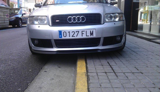

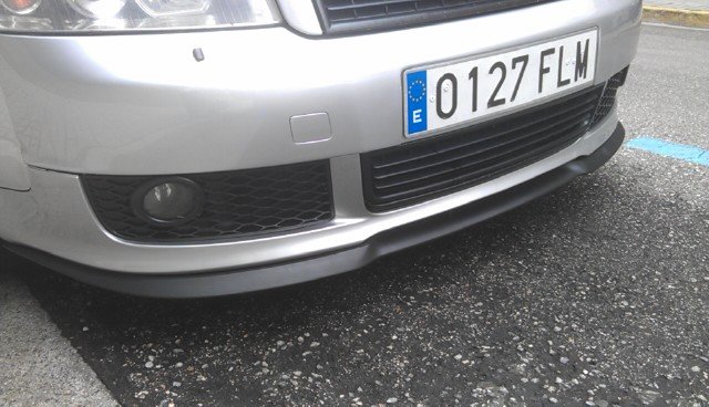

bemmequer Publicado 25 de Octubre del 2017 Denunciar Compartir Publicado 25 de Octubre del 2017 Yo en la delantera le adapte le hice la del sline con el espadin del cupra y quedo muy bien, no se si te gustará pero por precio con lo que vale el del S4 me quedo con este, el del S4 lo puedes montar sin problemas no asi el del RS4 que tienes que modificar aletas ya que es más ancho. Te pongo fotos de como me quedo a mi y no es complicada la adaptación. Un saludo. Responder Enlace al comentario Compartir en otros sitios web More sharing options...

bemmequer Publicado 26 de Octubre del 2017 Denunciar Compartir Publicado 26 de Octubre del 2017 Las salidas ovaladas yo pense en ponerselas como las del RS4 que son impresionantes pero al final me decidí por poner las dobles que le quedan a mi modo de ver mejor, ya sabes que sobre gustos cada uno es un mundo. El poner la sline tiene más curro que poner la delanterra del S4 que es quitar y poner y como a mi me gusta andar cachareando me decicí como te dije por esta, aparte del costo que tiene la del S4 y esta lleva las regillas del S4 con lo que la diferencia visual es poca, y no lo cambies que lo tienes nuevo de motor y pon alguna foto que ya sabes no foto no coche. Un saludo. Responder Enlace al comentario Compartir en otros sitios web More sharing options...
