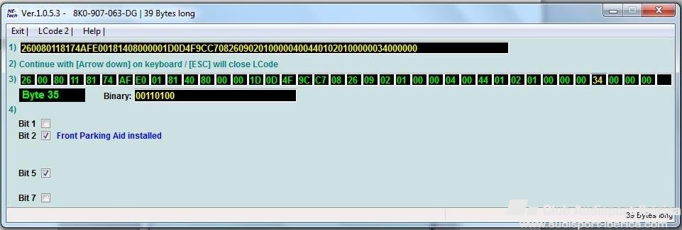

Farn68 Publicado 28 de Octubre del 2017 Denunciar Publicado 28 de Octubre del 2017 (editado) Imagino que esto ya lo tendrás más que mirado: Es la codificación correcta si llevas APS delantero y trasero. El último post de la segunda página... Editado 28 de Octubre del 2017 por Farn68 Responder

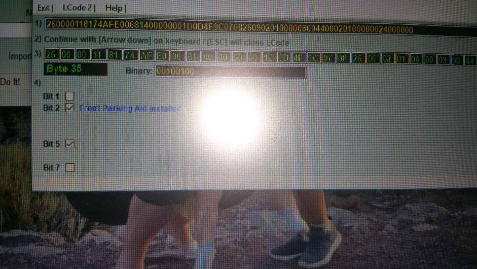

Emilio74 Publicado 4 de Noviembre del 2017 Autor Denunciar Publicado 4 de Noviembre del 2017 Después de instalar todo consigo que se vea la cámara solo cuando pongo el aps en of pero no tengo menú de cámara ,mi coche es de finales de 2014 con aps delante y atrás y la codificación que puse es la que pone el brico renicie el mmi y sigue igual alguien con este problema Responder
Emilio74 Publicado 4 de Noviembre del 2017 Autor Denunciar Publicado 4 de Noviembre del 2017 Nada listo cambie un binary 00110100 y todo listo Responder
Farn68 Publicado 4 de Noviembre del 2017 Denunciar Publicado 4 de Noviembre del 2017 hace 1 hora, Emilio74 dijo: Nada listo cambie un binary 00110100 y todo listo Me alegro que lo hayas podido solucionar¡ El cambio del binario es justo el que sale en la página 2 del brico de @Grial. El último post. Cambiaste el 00100100 por el 00110100 Responder
Emilio74 Publicado 4 de Noviembre del 2017 Autor Denunciar Publicado 4 de Noviembre del 2017 Si cambie ese porque el mio venia con 00100100 y en el byte 35 ponía 24 en vez de 34 ahora tengo todo operativo, gracias a todos los que se curraron este brico para que fuera posible montar la cámara sin pasar por caja con calma y paciencia se hace fácil, ahora solo falta calibrar y listo Responder

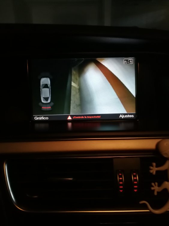

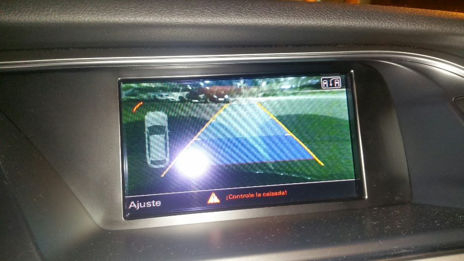

sibiero Publicado 28 de Enero del 2018 Denunciar Publicado 28 de Enero del 2018 Yo he realizado el brico, he codificado pero no me aparecen las líneas. Alguien sabe que he hecho mal? Responder
luiyicarpin Publicado 30 de Enero del 2018 Denunciar Publicado 30 de Enero del 2018 y si solo tienes el detector trasero se le puede poner cámara trasera Responder
sibiero Publicado 1 de Febrero del 2018 Denunciar Publicado 1 de Febrero del 2018 El mio tiene delantero y trasero. Pero las líneas aparecen solo durante un segundo si arranco el coche con la cámara puesta en la pantalla Responder
