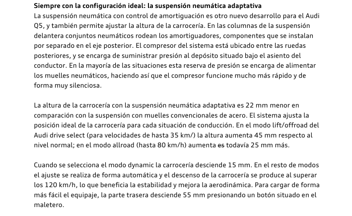

Mad-i Publicado 30 de Octubre del 2017 Denunciar Publicado 30 de Octubre del 2017 De nada! Joselillo, ya nos cuentas como es el Velar si vas... Os dejo captura del dossier de prensa del Audi Q5 con el tema de la neumática: Saludos. Responder
