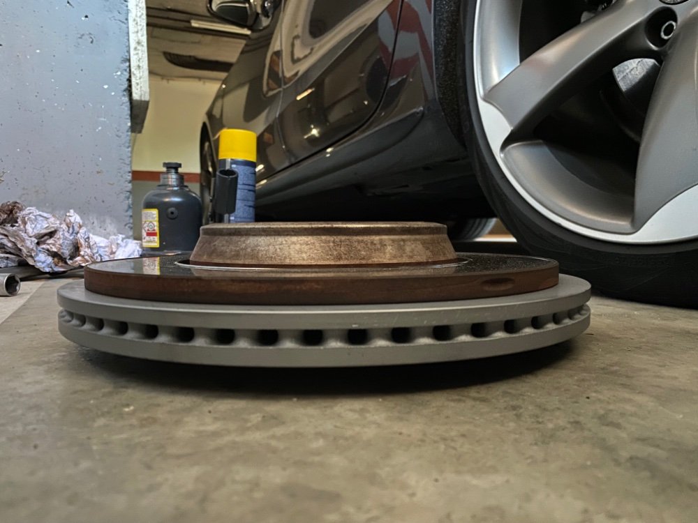

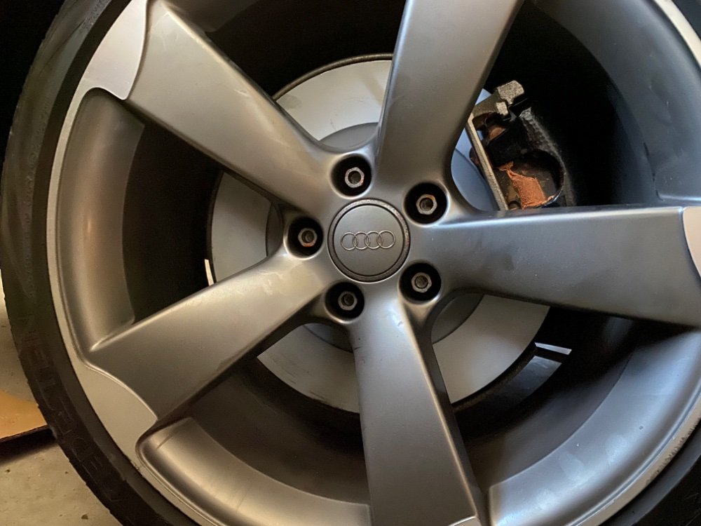

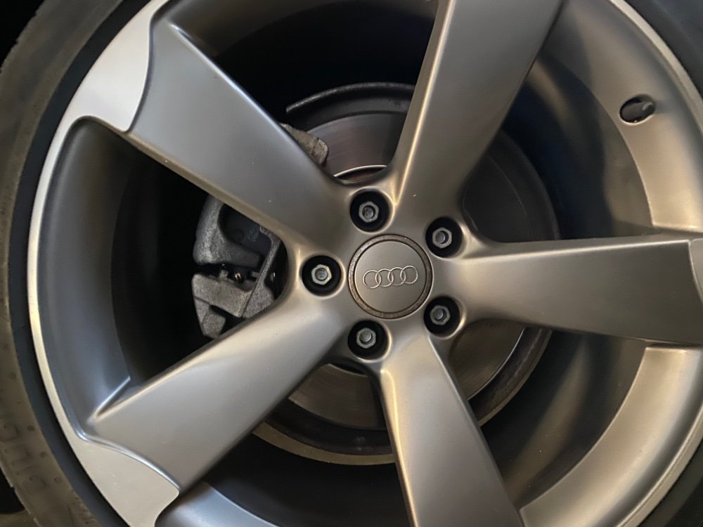

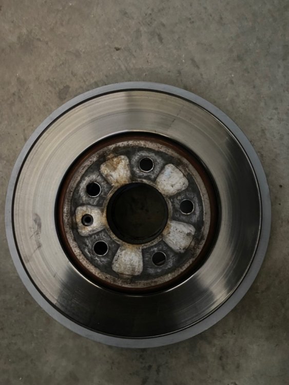

WAJE Publicado 11 de Marzo del 2024 Autor Denunciar Publicado 11 de Marzo del 2024 Bueno pues después de mucho tiempo por fin he conseguido pasar a frenada completa de s4/5, ya tenia los delanteros con la “actualización” y me faltaban los traseros, los cuales, después de un intento fallido en el que, por decirlo de alguna manera, me dieron gato por liebre, aunque el portapinzas trasero si me valía la pinza no por ser de un a8. El caso que hace poco encontré un despiece de un s4 y conseguí por fin a buen precio las pinzas y hoy ya las he montado, junto con discos nuevos y las pastillas tengo pendiente de cambiarlas. Os dejo algunas fotos de la diferencia del disco dentro y fuera del coche. Responder
