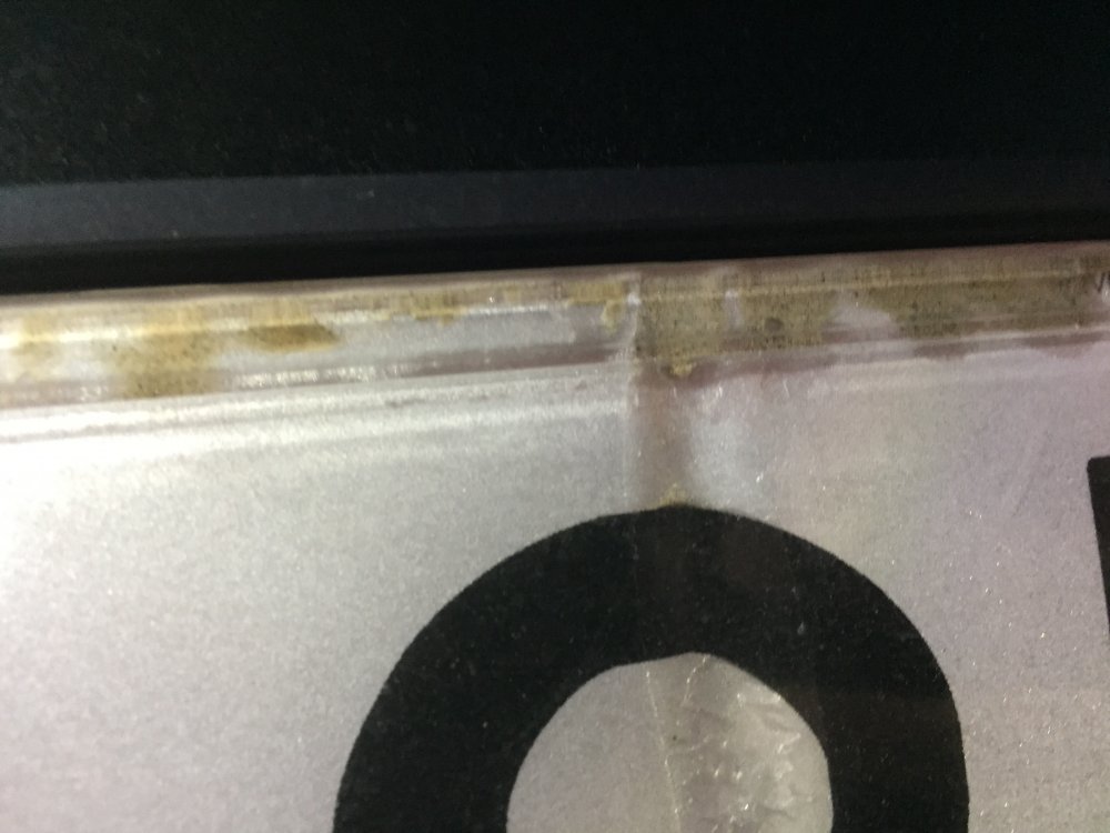

- y por ultimo suciedad en la matricula trasera: es acrilica(la que me venia de serie) pero parece que por la parte de arriba tiene algunos poros porque tiene encima de los numeros suciedad por dento y marcas de como si se hubiera metido agua, esto supongo que la solucion sera poner una nueva, pero por si alguno le pasa que me diga si ha encontrado solucion.

-En lo de la matrícula no te puedo ayudar, pero por 15€ te envian la pareja en unomatricula y mas finas que las que llevamos..

Me pasa algo parecido en la placa delantera. No sé si hay alguna solución. Si empeora habrá que pedir otra supongo ?, aunque pensandolo bien, casi mejor no? ?

Gracias Torvic!! mirare lo del respaldo pero estoy casi seguro de que proviene de la puerta, y respecto a la matricula me tocara comprar unas, saludos!!!

A mi me paso en la matricula trasera, no tiene solucion.. asi que puse una nueva.
Es lo que hare mirare algunas mas estetivas a ver lo que encuento un saludo!!

La primera foto es la matricula.

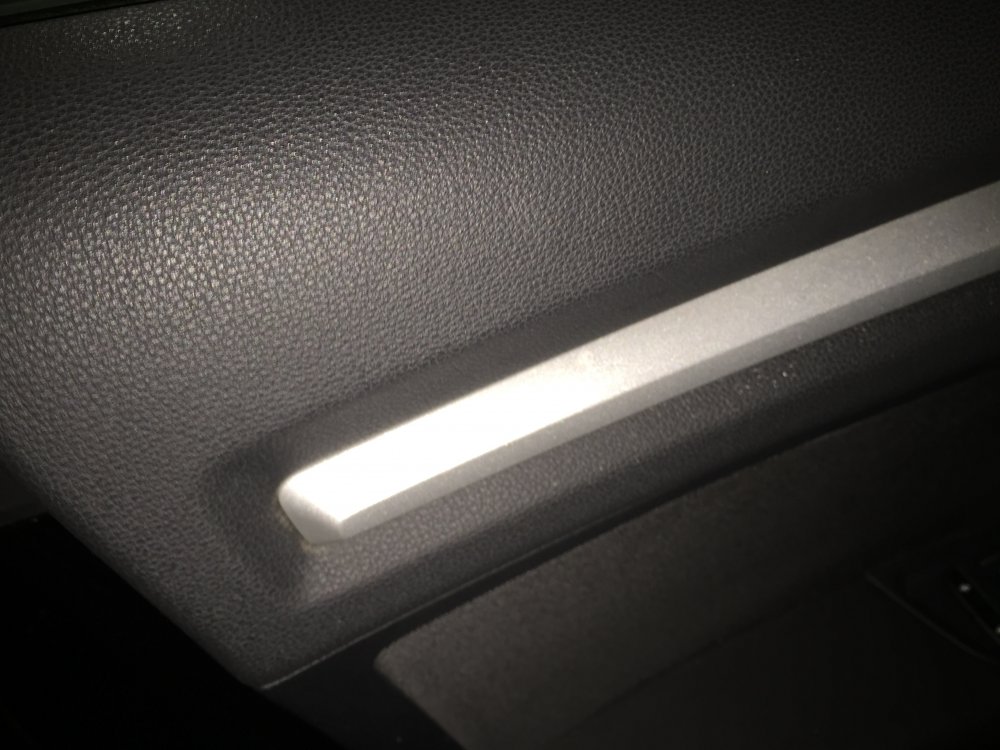

La segunda la inserccion de la puerta de conductor, el sonido no es un grillo, es como si la iinserccion se despegara es algo raro en sonido es mas una vibracion que un grillo.

Si lo que suena es la pieza gris, sácala, va encajada a presión. Puedes usar las herramientas naranjas, o una tarjeta de crédito o similar para hacer palanca. Tira sin miedo hacia tí empezando por la esquina izquierda y listo. Prueba a circular con ella quitada, si el ruido se ha ido, la solución más fácil es forrar la pieza por la parte de atrás con cinta de tela.

Gracias Fra1I3 probare lo que dices a ver si lo soluciono-
