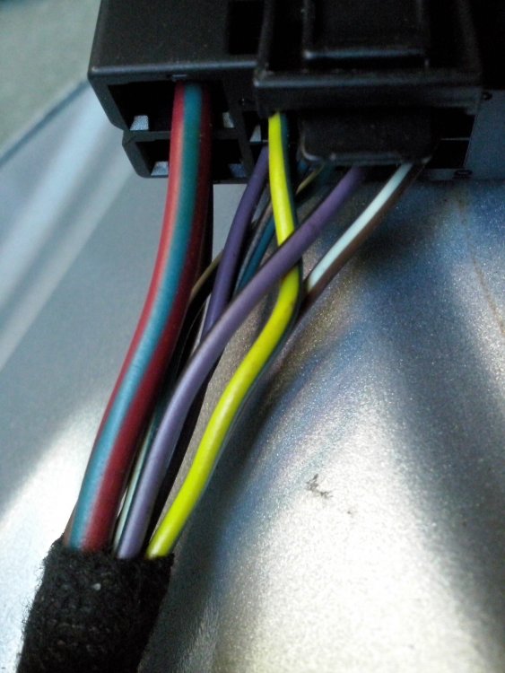

milo67 Publicado 9 de Enero del 2018 Denunciar Publicado 9 de Enero del 2018 (editado) Por si os sirve: 1.6 FSI Matriculado 02-2005 Ficha tecnica 12-2004 Os pongo foto del cableado de la ficha del aforador y decir que NO hizo falta tirar ningún cable. Editado 9 de Enero del 2018 por milo67 Responder

Shotta Publicado 22 de Febrero del 2018 Autor Denunciar Publicado 22 de Febrero del 2018 En 9/1/2018 a las 19:38, milo67 dijo: Por si os sirve: 1.6 FSI Matriculado 02-2005 Ficha tecnica 12-2004 Os pongo foto del cableado de la ficha del aforador y decir que NO hizo falta tirar ningún cable. Me puedes explicar lo de la ficha del afirador. Que es lo que hicistes exactamente? Responder
milo67 Publicado 23 de Febrero del 2018 Denunciar Publicado 23 de Febrero del 2018 En función del año de tu coche, hay que tirar un cable desde el aforador/bomba combustible hasta el cuadro. A partir del 11/2004 parece ser que no hace falta. Por eso pongo la foto para que veas si tienes los mismos cables en la ficha, y así no tenerlo que tirar hasta el cuadro. Responder
