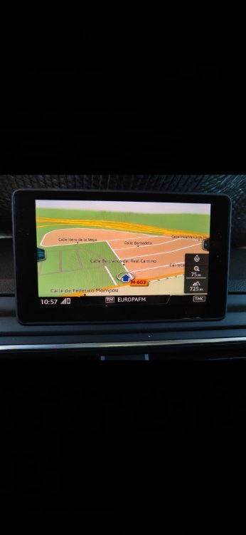

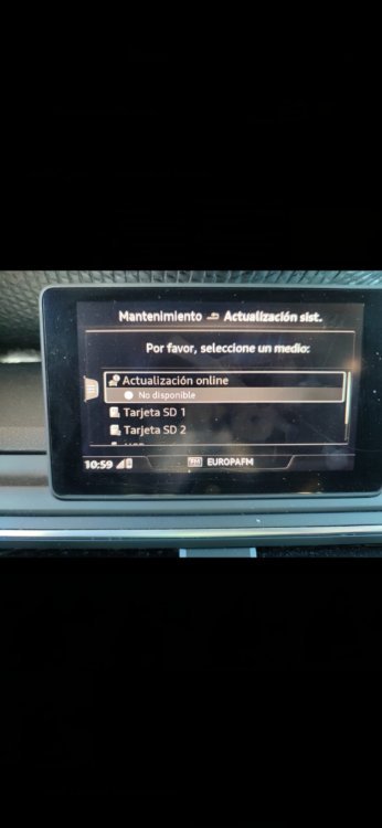

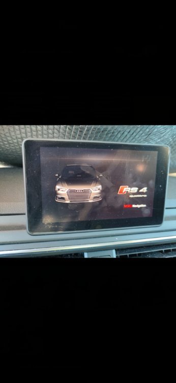

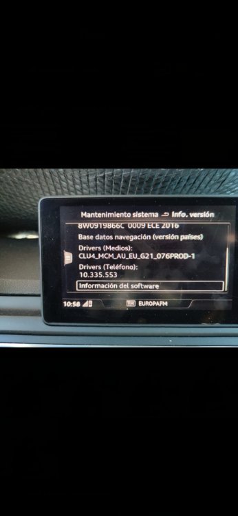

sablo Publicado 20 de Enero del 2022 Denunciar Publicado 20 de Enero del 2022 Quisiera saber cómo actualizar los mapas y que me salga el navegador en el fis, no sé qué mmi tengo. Muchas gracias de antemano. Responder
sablo Publicado 20 de Enero del 2022 Denunciar Publicado 20 de Enero del 2022 hace 35 minutos, sablo dijo: Quisiera saber cómo actualizar los mapas y que me salga el navegador en el fis, no sé qué mmi tengo. Muchas gracias de antemano. @Shadax hace 52 minutos, sablo dijo: Hola compañeros, presento mi coche ya que soy novato. A4 b9 2016, 2.0TDI 150cv S Line 245/40/18 @Shadax debajo le dejo mi duda. Gracias! Responder
Shadax Publicado 20 de Enero del 2022 Denunciar Publicado 20 de Enero del 2022 (editado) Tienes un MMI Básico. En las fotos no has puesto la versión del software, pero siendo del 2016 no lo tendrás actualizado por lo que tienes 2 posibilidades: - Si el coche es previo a junio 2016 probablemente no tengas eSIM y la última versión disponible es la 0159. ( MHS2_EU_AU_K0129_MU159 <con ella ya puedes poner radares como puntos de interés> ) - Si el coche es posterior a junio 2016 probablemente tengas eSIM y la última versión disponible sería la 0235 ( MHS2_EU_AU_P2035_MU235 ). Para actualizar, bajo tu cuenta y riesgo, tendrás que obtener el firmware adecuado, grabarlo en una SD y entrar en el menú rojo ( creo que era NAV + MEDIA unos segundos ) para actualizar; cosa que dura aproximadamente 10/15 minutos. Para hackear el MMI no voy a proporcionarte la información ni en público ( razones obvias, me juego un baneo ) ni por privado ( ahí solo lo proporcionaría a usuarios activos en el foro con cierta antigüedad puesto que se ha incrementado en un 1000% la gente que se registra solamente para pedir esto y luego desaparece. ) sin embargo sí puedo indicarte qué necesitarías: Cable de red Adaptador Ethernet <> USB "D-LINK DUB-E100" obligatoriamente la versión de hardware V1. ( tiene que ser esta marca y modelo por cocos o tendrás que clonar la identificación VID/PID de ese modelo en otro ) Portátil Programa "Putty" Programa HxD SD 2Gb o más para ejecutar firmwares, scripts, backups y parcheos. SD 32Gb para los mapas actualizados Editado 20 de Enero del 2022 por Shadax Responder

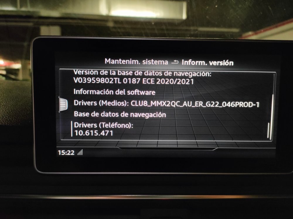

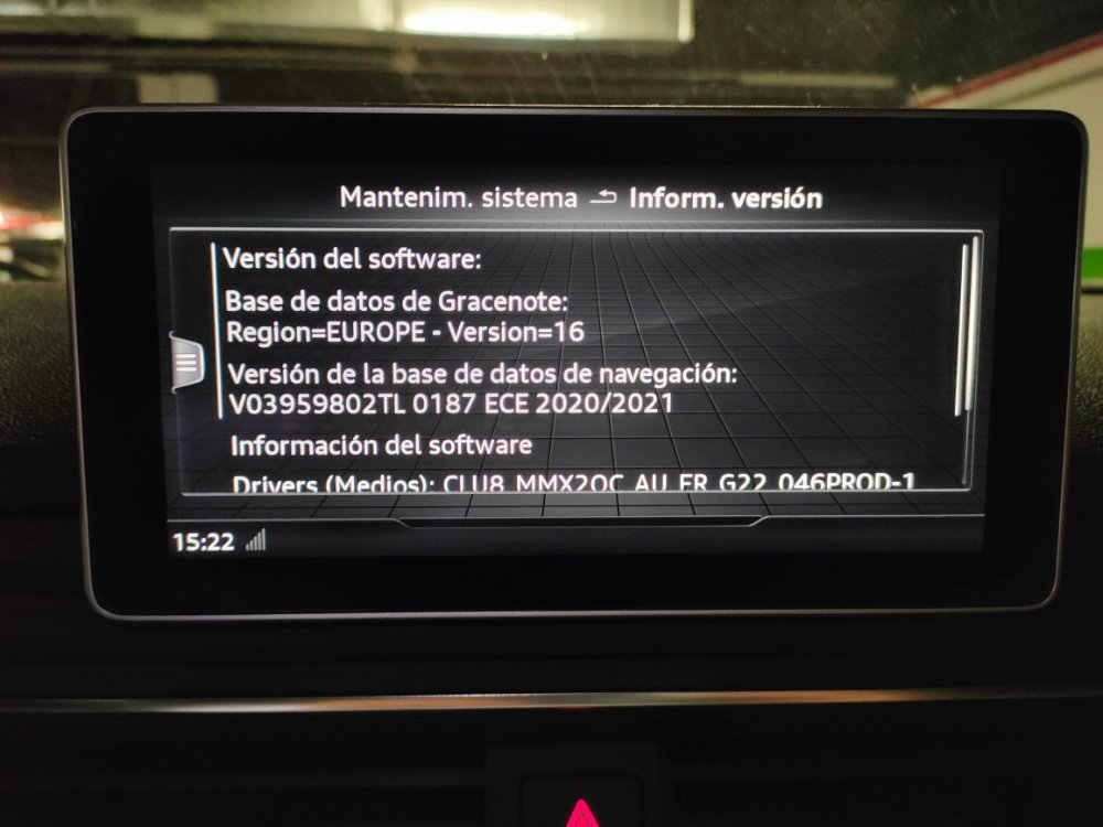

Shadax Publicado 16 de Febrero del 2022 Denunciar Publicado 16 de Febrero del 2022 hace 3 horas, Draekhar dijo: Buenos días, he visto que puede actualizarse la version del MMI Plus a otras mas actuales. ¿Para esto es necesario si o si pasar por conce para que la hagan? ¿O la podemos hacer nosotros? Actualmente tengo la version 1177 y por lo que entiendo de las mas cercanas es la 1329. Si el proceso no es muy complicado me gustaria meterle la act, o si en concesionario suelen hacerlo sin problemas alli que voy. Muchas gracias de antemano y un cordial saludo! En el concesionario no te lo van a actualizar si tu MMI funciona correctamente o la central de Audi no tiene constancia de ningún error asociado a la versión de software actual y tu vehículo. Es así de llano y simple. Por otro lado, sí podemos hacerlo nosotros mediante el menú rojo, grabando el firmware en una SD y metiéndola en la SD1. El proceso dura de 15 / 20 minutos y debe realizarse algún tipo de copia de seguridad por si fallase ( si falla te quedas sin MMI y no son baratos... sobre los 4000€ ). Habría que averiguar la versión de software entera, junto el tipo de procesador de tu MMI ( nvidia o Qualcomm ), para ello échale un ojo en el MMI y pásanos alguna foto. Responder
Draekhar Publicado 16 de Febrero del 2022 Denunciar Publicado 16 de Febrero del 2022 (editado) hace 2 horas, Shadax dijo: En el concesionario no te lo van a actualizar si tu MMI funciona correctamente o la central de Audi no tiene constancia de ningún error asociado a la versión de software actual y tu vehículo. Es así de llano y simple. Por otro lado, sí podemos hacerlo nosotros mediante el menú rojo, grabando el firmware en una SD y metiéndola en la SD1. El proceso dura de 15 / 20 minutos y debe realizarse algún tipo de copia de seguridad por si fallase ( si falla te quedas sin MMI y no son baratos... sobre los 4000€ ). Habría que averiguar la versión de software entera, junto el tipo de procesador de tu MMI ( nvidia o Qualcomm ), para ello échale un ojo en el MMI y pásanos alguna foto. Perfecto, @Sterly me ha pasado el procedimiento para mmis Qualcomm con todo lo necesario, a falta de confirmar que es qualcomm que me quiere sonar que sí lo es, en un rato os pego una foto con lo que tengo en la info del mismo del coche. ¿La copia de seguridad como va? Gracias mil a los dos. Editado 16 de Febrero del 2022 por Draekhar Responder
Draekhar Publicado 16 de Febrero del 2022 Denunciar Publicado 16 de Febrero del 2022 @Shadax @Sterly si no me equivoco por la nomenclatura es qualcomm Responder
Sterly Publicado 16 de Febrero del 2022 Denunciar Publicado 16 de Febrero del 2022 hace 46 minutos, Draekhar dijo: @Shadax @Sterly si no me equivoco por la nomenclatura es qualcomm Si es el qualcomm. Pues lo dicho,ya nos contarás cuando lo hagas. Responder

Shadax Publicado 16 de Febrero del 2022 Denunciar Publicado 16 de Febrero del 2022 Sí, es Qualcomm, solo con ver MMX2QC basta. Tanto post los nvidia como para los Qualcomm el proceso es el mismo. Localiza el firmware adecuado, mételo en una SD, mete la SD en la ranura 1 del MMI y mediante menú rojo actualiza. Eso sí, hablamos muy a la ligera de este tema y todo el mundo debe saber que si algo copias mal o algo sale mal te vas a quedar sin MMI y en ningún concesionario tocarán tu coche ni con un palo. La única opción será un MMI nuevo que te costará sobre los 4000€ Responder
Draekhar Publicado 18 de Febrero del 2022 Denunciar Publicado 18 de Febrero del 2022 Pues MMI actualizado en un momento a la versión 1392. Gracias mil a todos por la ayuda Responder
