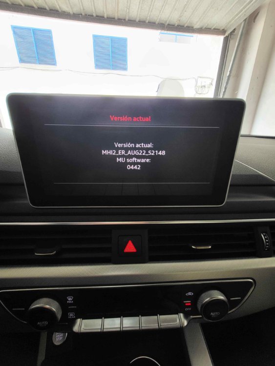

Me he metido en el menú rojo y esta es mi versión:
Ya he encontrado y descargado la versión 1421 que pone que es compatible con mi versión. Ahora para actualizar solo das el contacto y listo no? Y como hago la copia de seguridad antes por si falla algo? Gracias
Te estás metiendo en un berenjenal sin tener la más remota idea y como algo vaya mal te vas a quedar sin MMI... que son 4000€. Para actualizar veo que ya sabes como va y para hacer una copia de seguridad necesitarás herramientas para conectarte al coche y volcar una copia del firmware actual.
Si optas por actualizar, sí, hay que darle al "contacto" pero sin arrancar el coche. Ve con cuidado y asegúrate de que el coche va a estar encendido los 15/20 minutos que dura el proceso.

Gracias compi, de coches se poquito pero de informática bastante jeje Solo necesitaba una fuente para leer e informarme y gracias al foro di con el foro alemán y después de dos horitas leyendo el hilo correspondiente me informé bien, descargué los firms, la herramienta para activar los mapas y los mapas. Y manos a la obra jeje, ya tengo la última versión 1438 instalada y os mapas 2022 activos e instalados. El proceso tarda pero es bastante sencillo con la info adecuada como todo en informática, compruebas que los archivos no tengan errores e instalar sin más. Gracias por todo a los compis y si puedo echar una mano aquí estoy.
