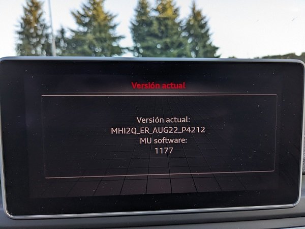

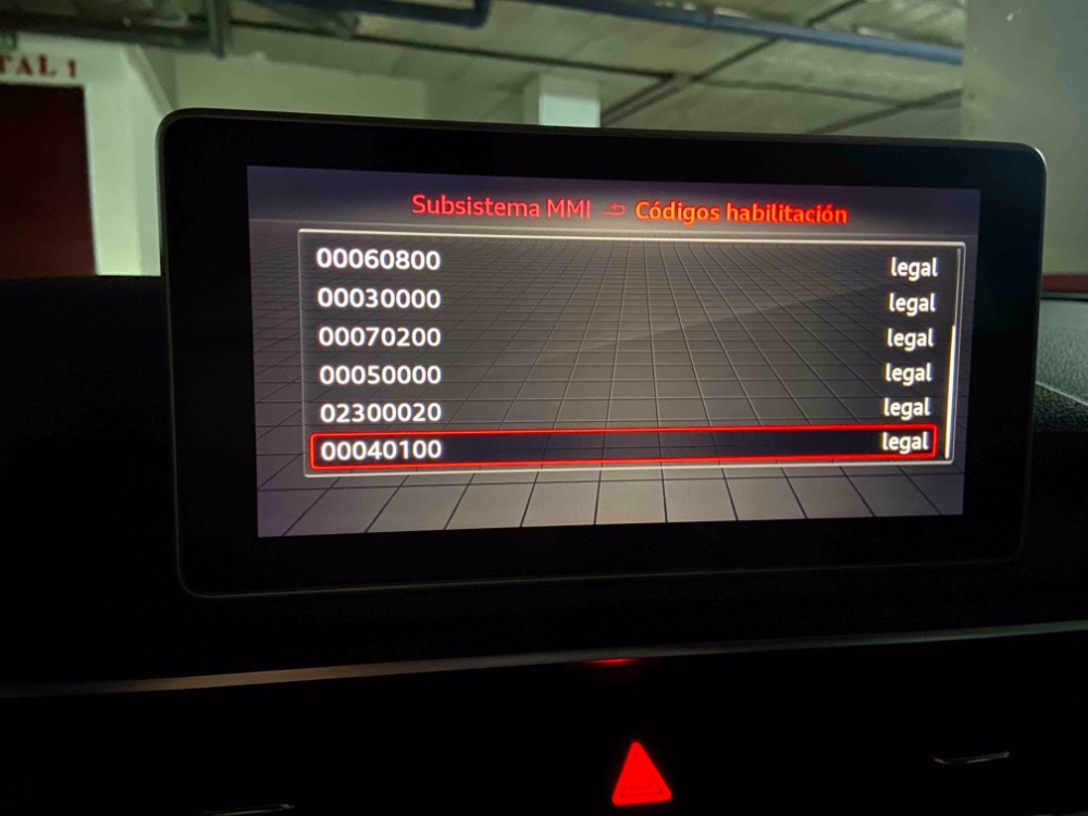

marc_ho Publicado 8 de Noviembre del 2022 Denunciar Publicado 8 de Noviembre del 2022 Hola, buenas antes tenia un A5 con mmi 3G+ y el tema de las actualizaciones lo llevaba bien, jeje, ahora tengo un A4 B9 de 2018 con versión: MHI2Q_ER_AUG22_P4212. MU soft 1177. y me he decidido ha actualizar todo, firmw y mapas, pero después de mucho leer todavía no tengo la seguridad de en que orden proceder(mapas al final) por eso tengo unas dudas y si fuerais tan amables de echarme un cable. (GRACIAS DE ANTEMANO): 1/el primer paso que debo realizar es instalar mib_more incredible bash? 2/ actualizar firmware a MHI2Q_ER_AUG22_P5092. MU soft 1329 3/ actualizar mapas saludos Responder
Shadax Publicado 8 de Noviembre del 2022 Denunciar Publicado 8 de Noviembre del 2022 hace 4 horas, marc_ho dijo: Hola, buenas antes tenia un A5 con mmi 3G+ y el tema de las actualizaciones lo llevaba bien, jeje, ahora tengo un A4 B9 de 2018 con versión: MHI2Q_ER_AUG22_P4212. MU soft 1177. y me he decidido ha actualizar todo, firmw y mapas, pero después de mucho leer todavía no tengo la seguridad de en que orden proceder(mapas al final) por eso tengo unas dudas y si fuerais tan amables de echarme un cable. (GRACIAS DE ANTEMANO): 1/el primer paso que debo realizar es instalar mib_more incredible bash? 2/ actualizar firmware a MHI2Q_ER_AUG22_P5092. MU soft 1329 3/ actualizar mapas saludos Técnicamente no tendrías el porqué actualizar a la 1329 ya que M.I.B. puede parchearte esa versión que llevas pero sí te aconsejo que ya que te pones, que actualices el firmware antes de instalar M.I.B. Responder
marc_ho Publicado 9 de Noviembre del 2022 Denunciar Publicado 9 de Noviembre del 2022 hace 20 horas, Shadax dijo: Técnicamente no tendrías el porqué actualizar a la 1329 ya que M.I.B. puede parchearte esa versión que llevas pero sí te aconsejo que ya que te pones, que actualices el firmware antes de instalar M.I.B. Hola, gracias x la respuesta los dos primeros puntos ya están realizados, pendiente de nuevo mapa. Responder

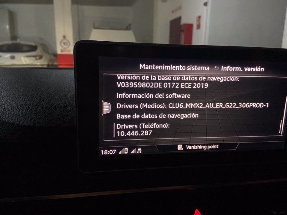

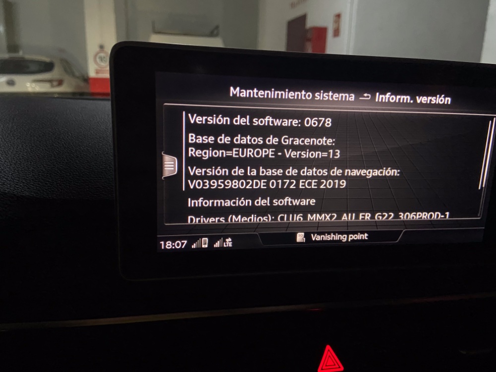

plorenzo Publicado 18 de Noviembre del 2022 Denunciar Publicado 18 de Noviembre del 2022 Buenas, Tengo un coche de segunda mano de 2017, y esta es la versión que tiene. Se podrá actualizar? y los mapas? Un Saludo Responder

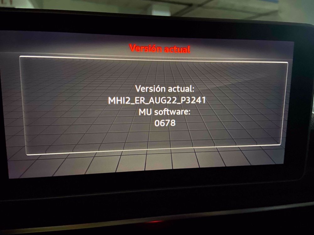

Joelrc84 Publicado 18 de Enero del 2023 Denunciar Publicado 18 de Enero del 2023 Buenas tardes, Tengo MMI navegación plus la versión 3281, quería actualizarla a la ultima versión. Agradecería gratamente toda ayuda para actualizarlo y poder tener mi MMI como mi virtual cockpit a la ultima. @blascoc & company gracias de ante mano. Saludos. Responder
