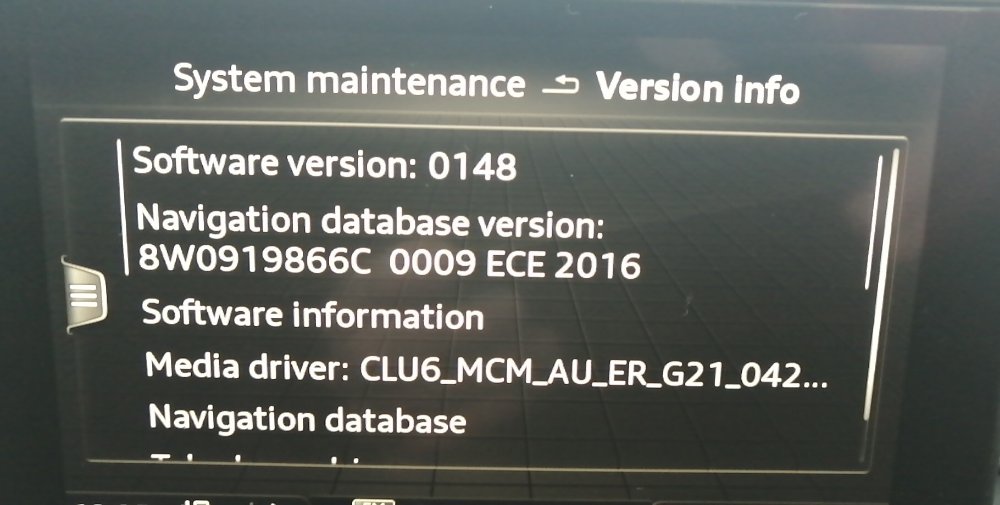

Hola,
He comprado un A4 2.0tdi Avant del 2016 y la version que me viene es esta. Sabéis si hay alguna para actualizar. Los mapas seguro porque son del 2016😅

uff, ese MMI no es ni el plus, es el básico. No me suena haber visto firmwares por ningún lado para ese modelo.
Respecto a los mapas, efectivamente, mínimo los de 2018 debes de poder descargarlos. Lo más rápido, desde el ordenador conectándote a la web de MyAudi.

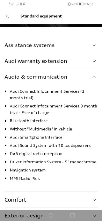

Pues la ficha pone MMI Radio Plus, por eso me extrañaba @blascoc y respecto a los mapas me dicen desde Audi que no los puedo descargar gratuitamente porque ya se han agotado los intentos... 😭

Lo que es plus debe ser algún servicio de radio, el MMI es versión básica, lleva la pantalla de 8” verdad?
después de tu versión hay creo la 0159 y la 0192, pero ya digo, difícil encontrar el software.
respecto a los mapas, entra en la web de my audi, busca el coche por el VIN si no lo tienes metido y ve a la opción de mapas. Mira a ver cuáles son los últimos que te aparecen para descargar.
Si no recuerdo mal, en todos los coches vienen incluidos 3 años de actualizaciones de mapas, que es independiente de Audi Connect.

Correcto, puede ser eso que dices.

El compañero tiene un MMI Basic. La versión máxima de software que puede ponerse es la 0159 si no tiene eSIM integrada ( el vehículo es de antes de junio de 2016 ) o bien la 0235 si tiene eSIM integrada ( JUN 2016+ ).
Al tener MMI Basic no existe posibilidad de actualizar mapas más allá que el comprar una nueva SD con los mapas en el concesionario y no tiene derecho alguno a actualizarlos.
En la Web de MyAudi no existe opción alguna de descarga de mapas para los vehículos con MMI Basic, así que no pierda el tiempo en buscarla que se volverá loco y no la encontrará.
El software de actualización ( 0159 / 0235 ) puede encontrarlo en el foro Americano o bien el foro Alemán *EDIT* y el método de actualización, como siempre: Cargar la SD en el SD1, menú rojo, opción actualizar y esperar 20minutos.
*EDIT* Lo que me llama la atención es que pone que lleva un FIS monocromo.
