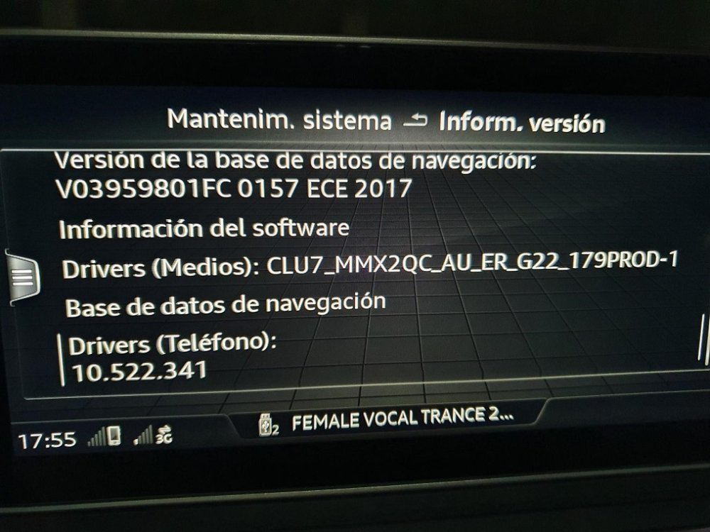

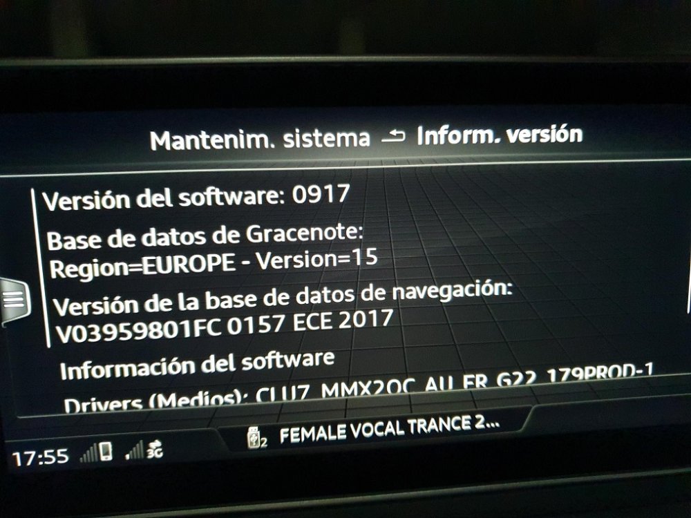

hace 2 horas, acidheart dijo:
Buenas tarde ,,soy nuevo por aki a ver si me podeis echar una manita,,
Mando fotos de la version que tengo MMI plus a ver si me decis si puedo actualir y como lo puedo hacer..Os lo agradeceria.
compañero si vas a poder actualizar y tener la nueva vista satelite y todo al el procesador de tu mmi qualcom y creo la version podras meter es la 1328 o asi, a ver si algun compi como @blascoco que tenga ese procesador ya que el mio es nvidia te puede pasar los archivos y como actualizarlo.

hace 28 minutos, acidheart dijo:
Buenos dias,
Gracias Alagar27 a ver si alguien me los pasa..
Nuestro compañero Blascoc ya me informo del tema muy bien la verdad...
Gracias
si, a mi tambien me ayudo mucho el compi @blascocpara actualizar mi mmi y vc a ultima version, a ver si tienes suerte y te pasan los datos pronto
