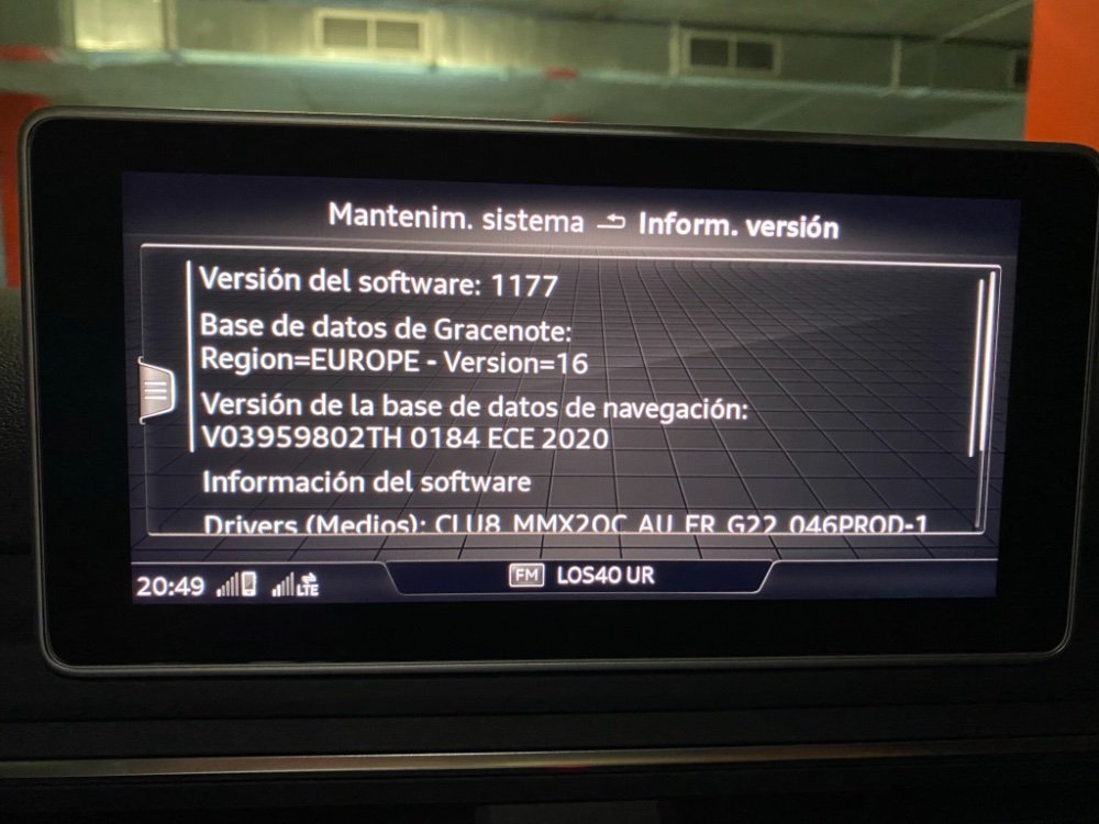

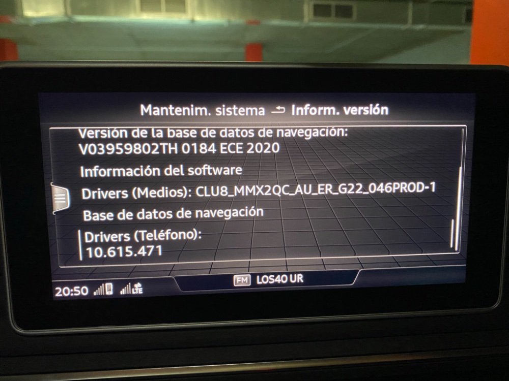

Muy buenas, hace unos días que me han dado el coche… Voy descubriendo cada vez más cosas y he llegado hasta aquí…
La última versión puede ser la 1329?
La que tengo es la 1177? Todavía no controlo todo esto…
@blascoc o algún otro compañero me podría pasar los archivos para actualizarlo? Vale la pena?
Mi coche es de Junio del 18, ya está todo caducado de este año, imagino que los mapas, será la última o la penúltima versión, no?
Graciassssssssss.

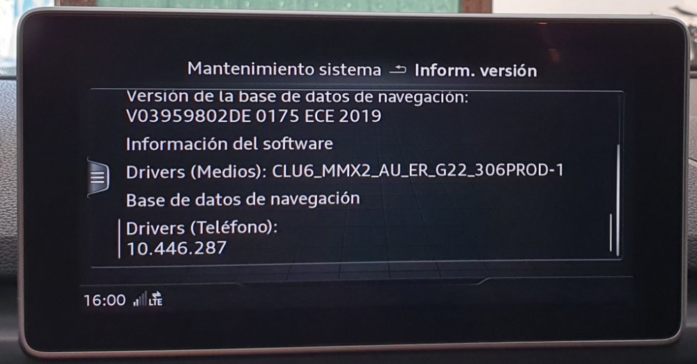

Buenas tardes compañeros.
Os paso mi versión, y agradecería a @blascoc que me echase una mano.
Mi coche es de enero 2017, me caducaron las licencias, y no las renové porque no iba a tener Google Earth.
Tengo MMI Plus y viene con la eSIM.
Me gustaría saber si actualizando podría tener Earth o la vista satélite 😑, porque he estado leyendo pero no me queda del todo claro.
Muchas gracias grupo, sois muy grandes!

Si tienes suerte y llevas licencias activas audi connect puede que puedas actualizar a la 1328 y tener vista satelite pero el mio a4 de septiembre del 2016 tenia esa version firmware y con esim y pude actualizar a la 1439 o asi pero nada de vista satelite aun con licencias activas
Por lo que veo no vas a tener suerte; tu MMI lleva nvidia ( si te fijas en la información de software pone _MMX2_ y para que sea Qualcomm debería ser _MMX2Q_ ). Si tuvieses Qualcomm podrías actualizar a la versión 1329 y recuperar la vista satelital, pero siendo nvidia la versión que te puedas poner no la recuperará.
Si te interesa desesperadamente la vista satelital:
   - Usas Android Auto
   - Pagas 180€ al piratilla que se ha montado un servidor propio y parcheas con unos scripts que te proporciona tu MMI.

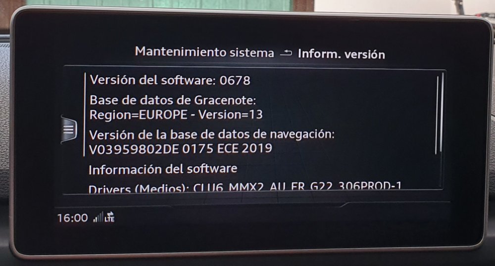

hace 1 hora, Francisco alcala dijo:
Gracias, por ahora no compré la licencia, pero si actualizado, puede que interese no? A ver! Por lo que veo tengo una muy antigua, 0678. 🙄
Pero como se si tengo la Nvidia?
Si la tengo me puedo olvidar no?
nvidia tienes seguro por lo que dice el compañero @Shadaxque me olvide de comentarlo eso de mmxQ en la info del software.
olvidarte no, tienes las dos opciones que dice el compañero tambien, o usar android auto con google maps aunque en este caso solo verias la vista satelite en el mmi y no en el vc o pagar a ese chico y si funciona y dura el invento tendrias la vista satelite tanto en virtual cockpit y mmi

En 3/9/2021 a las 22:34, PatatA4 dijo:
Graciassssssssss.
