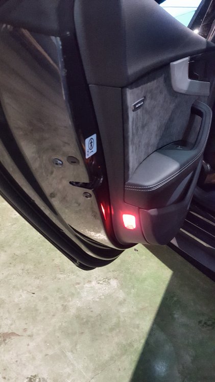

Rumbo 2.0 Publicado 19 de Marzo del 2021 Denunciar Publicado 19 de Marzo del 2021 Ayer batí el record de tiempo de instalación y permanencia dentro de la cochera de casa para montar las dos luces de las puertas traseras... 4 (cuatro) horas . Y menos mal que son las de Kufatec que sólo hay que montar y listo, si encima me toca hacer cables probablemente hubiese terminado mañana por la mañana. El caso es que el resultado es de PM, completamente idénticas a las que me venían de serie en las puertas delanteras Responder
valderaduey Publicado 19 de Marzo del 2021 Denunciar Publicado 19 de Marzo del 2021 El tuyo si que es particular como el patio de mi casa jejeje, aqui no lo teniamos ninguno y el tuyo las delanteras, ya les vale leches, ya puestos hacerlo en las 4, pues nada ya tienes el kit completo. Responder
blascoc Publicado 19 de Marzo del 2021 Denunciar Publicado 19 de Marzo del 2021 hace 4 horas, Rumbo 2.0 dijo: Ayer batí el record de tiempo de instalación y permanencia dentro de la cochera de casa para montar las dos luces de las puertas traseras... 4 (cuatro) horas . Y menos mal que son las de Kufatec que sólo hay que montar y listo, si encima me toca hacer cables probablemente hubiese terminado mañana por la mañana. El caso es que el resultado es de PM, completamente idénticas a las que me venían de serie en las puertas delanteras No puede ser, 4h para las dos luces? Supongo que también contaste el tiempo que estarías tomándote la cervecita y las aceitunas observando lo bien que había quedado jajajajaja Ha quedado de 10 Responder
Tineo Publicado 19 de Marzo del 2021 Denunciar Publicado 19 de Marzo del 2021 hace 5 horas, Rumbo 2.0 dijo: Ayer batí el record de tiempo de instalación y permanencia dentro de la cochera de casa para montar las dos luces de las puertas traseras... 4 (cuatro) horas .... Bahh eso no es nada Responder
Rumbo 2.0 Publicado 19 de Marzo del 2021 Denunciar Publicado 19 de Marzo del 2021 hace 7 horas, valderaduey dijo: El tuyo si que es particular como el patio de mi casa jejeje, aqui no lo teniamos ninguno y el tuyo las delanteras, ya les vale leches, ya puestos hacerlo en las 4, pues nada ya tienes el kit completo. hace 5 horas, blascoc dijo: No puede ser, 4h para las dos luces? Supongo que también contaste el tiempo que estarías tomándote la cervecita y las aceitunas observando lo bien que había quedado jajajajaja Ha quedado de 10 hace 4 horas, Tineo dijo: Bahh eso no es nada Venga vaaaaa, confieso. Estaba solo en casa, sin nada que hacer excepto ver llover que por cierto lo hacía a base de bien, me bajé al garaje, me puse musiquita de la buena, una cervecita bien fresquita, el paquete de "Chesterfield" y me imaginé que era un mecánico de Audi... de ahí salen las 4 horas, de 3 a 7 de la tarde Con que delicadeza abrí el paquete de Kufatec, con máximo cuidado y parsimonia desmonté los paneles de las puertas, que tranquilidad para conectar los cables, máximo respeto para quitar los catadríópticos e insertar las luces en su hueco y por último regodearme a base de bien para montar de nuevo los paneles. Todo un profesional !!! Responder
