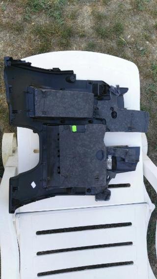

t.supra Publicado 29 de Octubre del 2017 Denunciar Compartir Publicado 29 de Octubre del 2017 Muy buenas compañeros. Esta semana he tenido el dichoso problema de los a4 b6 y b7, la cremallera de dirección me pierde por los dos lados de la cremallera, por la parte del conductor muy exagerado. Ayer me puse manos a la obra con dos borriquetas y ya esta fuera la cremallera. Tengo una duda con la dichosa tapa bajo volante, que la he apartado para soltar la cremallera de la columna de dirección, no la he podido soltar del lado de la consola central, pues hacia un ruido que no me gustaba nada, no se si en esa parte tiene algun tornillo o alguna grapa peleona, pero antes de romper nada a ver si me iluminais sobre esta duda. Muchas gracias y saludos. Responder Enlace al comentario Compartir en otros sitios web More sharing options...
Carlisu84 Publicado 29 de Octubre del 2017 Denunciar Compartir Publicado 29 de Octubre del 2017 la tapa de bajo el volante tiene 3 tornillos de llave de 8mm dos en las esquinas del pedalier y uno en la zona de los fusibles, luego va encajado con unas pestañas en la zona bajo la moldura Responder Enlace al comentario Compartir en otros sitios web More sharing options...
t.supra Publicado 29 de Octubre del 2017 Autor Denunciar Compartir Publicado 29 de Octubre del 2017 hace 5 minutos, Carlisu84 dijo: la tapa de bajo el volante tiene 3 tornillos de llave de 8mm dos en las esquinas del pedalier y uno en la zona de los fusibles, luego va encajado con unas pestañas en la zona bajo la moldura Buenas Carlisu84. Pues tiro de ella y parece pegada en la parte superior derecha. Si me permites una pregunta, que harias reparar la mia ( la cremallera) o comprar una reparada tipo lizarte o indeco. Gracias. Responder Enlace al comentario Compartir en otros sitios web More sharing options...
Carlisu84 Publicado 29 de Octubre del 2017 Denunciar Compartir Publicado 29 de Octubre del 2017 hace 5 minutos, t.supra dijo: comprar una reparada tipo lizarte o indeco. La verdad que sin duda compraria una reconstruida ya que ofrecen garantia de 1 año (aqui por lo menos) y la tendrias al momento, ademas creo que hacen descuento al entregar la vieja. hace 7 minutos, t.supra dijo: Pues tiro de ella y parece pegada en la parte superior derecha. la parte superior derecha pegado a la consola no deberia de tener nada, solo lleva una pestaña como en el lado de las luces Responder Enlace al comentario Compartir en otros sitios web More sharing options...
t.supra Publicado 29 de Octubre del 2017 Autor Denunciar Compartir Publicado 29 de Octubre del 2017 ok, muchas gracias Carlisu84. Responder Enlace al comentario Compartir en otros sitios web More sharing options...
Carlisu84 Publicado 29 de Octubre del 2017 Denunciar Compartir Publicado 29 de Octubre del 2017 una foto sacada de la red Responder Enlace al comentario Compartir en otros sitios web More sharing options...
