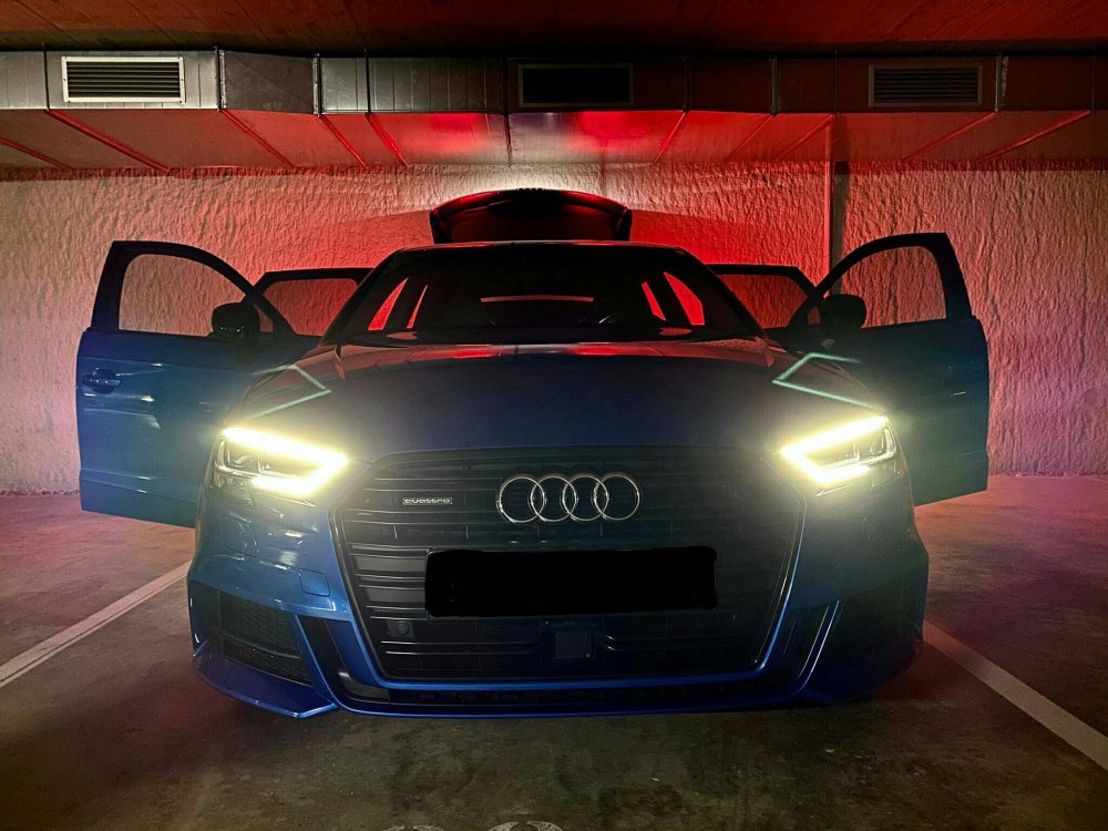

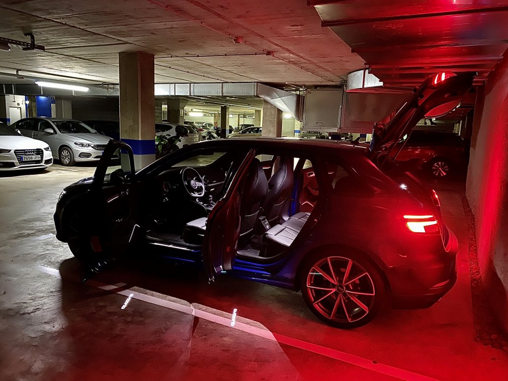

Aplicado coating de seis meses a los cristales, aprovechando un par de fotos y una al concurso de este mes.
Lo próximo crema limpieza e hidratante para proteger piel de los asientos, pomo, volante....
