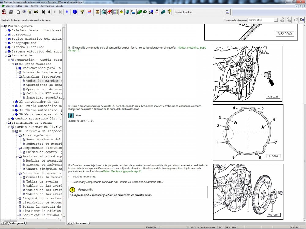

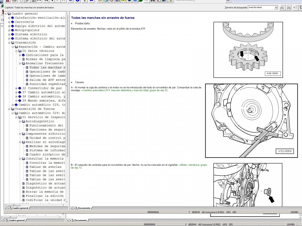

trea Publicado 14 de Noviembre del 2017 Denunciar Publicado 14 de Noviembre del 2017 No quiero ser irrespetuoso, pero has pensado en que posiblemente en el montaje te despistaras o despistaran y te pasaras por alto algo de esto que marca el etka...al colocar la caja en su sitio... Tu dices que al acelerar ..zasca..... si fuera solo embrague de tercera entrarian los cambios hasta la tercera y entonces al patinar entraria en limp mode....al apagar y encender el vehiculo volveria a funcionar hasta engranar el tercer cambio donde entraria nuevamente en limp mode....borrar fallos haria lo mismo en este sentido hasta que vuelva a ocurrir...(al menos en mi 01va EBY fue asi, perdi embragues de 4 y 5 ) pero si no hace por meter ningun cambio..... podria ser la cota en el convertidor de par......fijate en las ilustraciones del etka.... es muy complejo lo que describes porque dices haberlo probado y funcionaba en d y marcha atras....hasta que a cierta velocidad fue a engranar la tercera y patino....y despues de eso no hace nada de nada, como si estuviese bloqueada o sin convertidor de par..... (tambien sufri eso, bloqueada ,no entran cambios...no era convertidor de par....hice adaptacion, acelere y frene al mismo tiempo forzando un poquito y se desbloqueo...acto seguido a desmontar y cambiar embragues de 4 y 5) dices tener comprobado nivel y presion.....con total seguridad asi que supongo ya lo has echo antes.... suerte y espero ver que lo solucionas pronto y barato. Responder

A6culoguevo Publicado 15 de Noviembre del 2017 Denunciar Publicado 15 de Noviembre del 2017 Yo me decanto por rotura del arrastre de la bomba de ATF en el montaje. Yo desmontaría otra vez la caja y comprobaría que todo está correcto. Responder
.:Rmotion Publicado 15 de Febrero del 2018 Autor Denunciar Publicado 15 de Febrero del 2018 (editado) En 14/11/2017 a las 22:43, trea dijo: No quiero ser irrespetuoso, pero has pensado en que posiblemente en el montaje te despistaras o despistaran y te pasaras por alto algo de esto que marca el etka...al colocar la caja en su sitio... Tu dices que al acelerar ..zasca..... si fuera solo embrague de tercera entrarian los cambios hasta la tercera y entonces al patinar entraria en limp mode....al apagar y encender el vehiculo volveria a funcionar hasta engranar el tercer cambio donde entraria nuevamente en limp mode....borrar fallos haria lo mismo en este sentido hasta que vuelva a ocurrir...(al menos en mi 01va EBY fue asi, perdi embragues de 4 y 5 ) pero si no hace por meter ningun cambio..... podria ser la cota en el convertidor de par......fijate en las ilustraciones del etka.... es muy complejo lo que describes porque dices haberlo probado y funcionaba en d y marcha atras....hasta que a cierta velocidad fue a engranar la tercera y patino....y despues de eso no hace nada de nada, como si estuviese bloqueada o sin convertidor de par..... (tambien sufri eso, bloqueada ,no entran cambios...no era convertidor de par....hice adaptacion, acelere y frene al mismo tiempo forzando un poquito y se desbloqueo...acto seguido a desmontar y cambiar embragues de 4 y 5) dices tener comprobado nivel y presion.....con total seguridad asi que supongo ya lo has echo antes.... suerte y espero ver que lo solucionas pronto y barato. eres un profesional de la materia... efectivamente estabas en todo lo cierto paso por paso todo lo hemos hecho mal. Por suerte solo he tenido que cambiar la bomba del cambio y ya esta el coche andando.. veo que tienes un gran programa para esto, puedes decirme como poner el angulo de dirección a 0 con vagcom ... GRACIAS Editado 15 de Febrero del 2018 por .:Rmotion Responder
a34323 Publicado 15 de Febrero del 2018 Denunciar Publicado 15 de Febrero del 2018 hace 1 hora, .:Rmotion dijo: eres un profesional de la materia... efectivamente estabas en todo lo cierto paso por paso todo lo hemos hecho mal. Por suerte solo he tenido que cambiar la bomba del cambio y ya esta el coche andando.. veo que tienes un gran programa para esto, puedes decirme como poner el angulo de dirección a 0 con vagcom ... GRACIAS Aquí tienes: El programa que ha usado trea es el ELSAWIN, que es el programa de taller del grupo VAG. El ETKA es sólo del despiece del coche (este lo peudes ver online gratuitamente) Responder

A6culoguevo Publicado 15 de Febrero del 2018 Denunciar Publicado 15 de Febrero del 2018 hace 9 horas, .:Rmotion dijo: eres un profesional de la materia... efectivamente estabas en todo lo cierto paso por paso todo lo hemos hecho mal. Por suerte solo he tenido que cambiar la bomba del cambio y ya esta el coche andando.. veo que tienes un gran programa para esto, puedes decirme como poner el angulo de dirección a 0 con vagcom ... GRACIAS O sea, que era el arrastre de la bomba , como yo creía, que si al encajar la caja no lo pones en la postura correcta , rompe y no da presión a la caja. Me alegro que lo hayas solucionado y ya estés disfrutando de tu coche. Responder
