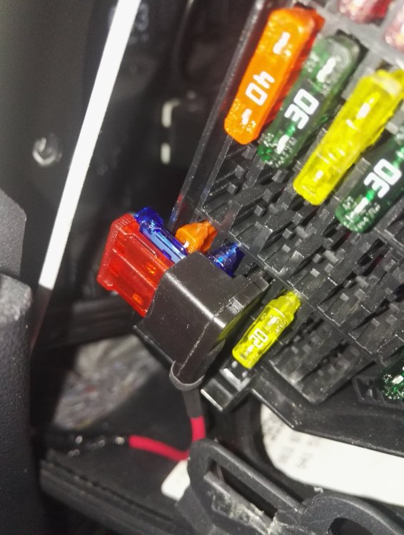

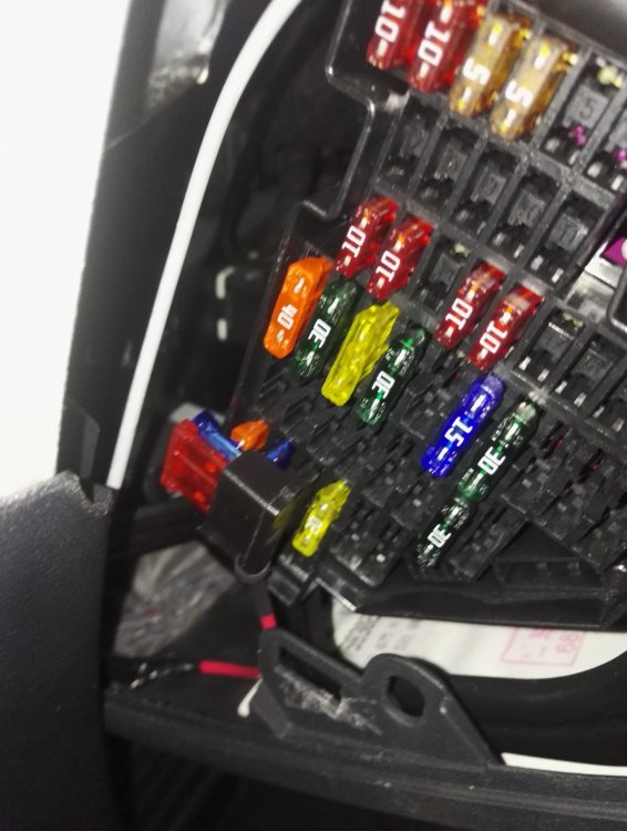

korny1976 Publicado 31 de Octubre del 2017 Denunciar Compartir Publicado 31 de Octubre del 2017 El positivo me lo pusieron asi mira.es la caja de fusibles de mi a3 sportback 2009, Responder Enlace al comentario Compartir en otros sitios web More sharing options...
tome1994 Publicado 31 de Octubre del 2017 Autor Denunciar Compartir Publicado 31 de Octubre del 2017 hace 5 horas, korny1976 dijo: El positivo me lo pusieron asi mira.es la caja de fusibles de mi a3 sportback 2009, Ya he pedido estos portafusibles Korny, muchas gracias. Una pregunta si me lo puedes mirar: ¿de qué amperaje te han puesto el fusible agregado? 5A? saludos! Responder Enlace al comentario Compartir en otros sitios web More sharing options...
korny1976 Publicado 31 de Octubre del 2017 Denunciar Compartir Publicado 31 de Octubre del 2017 Cuando pueda te lo.miro y te digo Responder Enlace al comentario Compartir en otros sitios web More sharing options...
