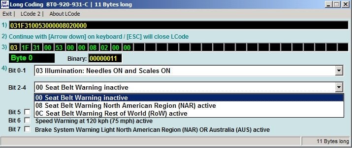

Tineo Publicado 2 de Noviembre del 2017 Denunciar Publicado 2 de Noviembre del 2017 hace 9 minutos, Ernest86 dijo: De bluetooth manos libres no llevo... pero solo con encender el coche y sentarme en el asiento del conductor tambien se tendria que encender no? debería encenderse el piloto rojo si no pusiste el cinto. tienes codificado el 0C ? Responder
Ernest86 Publicado 2 de Noviembre del 2017 Autor Denunciar Publicado 2 de Noviembre del 2017 hace 20 minutos, Tineo dijo: debería encenderse el piloto rojo si no pusiste el cinto. tienes codificado el 0C ? Si puse el 0C que es el que pone active Responder
Ernest86 Publicado 3 de Noviembre del 2017 Autor Denunciar Publicado 3 de Noviembre del 2017 En 2/11/2017 a las 13:26, Tineo dijo: debería encenderse el piloto rojo si no pusiste el cinto. tienes codificado el 0C ? Y no hay alguna forma de quitar todas las modificaciones que he hecho con el vagcom? Porque no se porque pero esto que me sale asi es algun fallo de programacion. Responder
RGG Publicado 6 de Noviembre del 2017 Denunciar Publicado 6 de Noviembre del 2017 (editado) En 3/11/2017 a las 21:26, Ernest86 dijo: Y no hay alguna forma de quitar todas las modificaciones que he hecho con el vagcom? Porque no se porque pero esto que me sale asi es algun fallo de programacion. Algo estas haciendo mal..o no aplicas la configuración despues de cambiarlo o en ultimo caso algo pasa con ese pc ..No estoy muy familiarizado con vagcom porque uso obdeleven pero creo que si aplicas la configuracion , la siguiente vez que pases diagnostico el 0c(Row) deberia salirte arriba del todo(configurado como por defecto) Editado 6 de Noviembre del 2017 por RGG Responder
Ernest86 Publicado 6 de Noviembre del 2017 Autor Denunciar Publicado 6 de Noviembre del 2017 hace 6 horas, RGG dijo: Algo estas haciendo mal..o no aplicas la configuración despues de cambiarlo o en ultimo caso algo pasa con ese pc ..No estoy muy familiarizado con vagcom porque uso obdeleven pero creo que si aplicas la configuracion , la siguiente vez que pases diagnostico el 0c(Row) deberia salirte arriba del todo(configurado como por defecto) Creo que no lo hago mal..porke cuando entro a ver a que configurcion lleva me sale la 0c row active..lo que probe es que puse la nar active y se enciende el chivato del cinturon pero solo dos segundos y se apaga.. Responder
RGG Publicado 7 de Noviembre del 2017 Denunciar Publicado 7 de Noviembre del 2017 pues entonces muchas papeletas para el fallo del sensor del copiloto prueba a apretar un poco el asiento a ver si se quita aunque sea un rato la luz del airbag... Te tocara cambiarlo al encender el coche en row y nar se enciende un momento el cinturon en el cuadro? Responder
Ernest86 Publicado 7 de Noviembre del 2017 Autor Denunciar Publicado 7 de Noviembre del 2017 hace 3 horas, RGG dijo: pues entonces muchas papeletas para el fallo del sensor del copiloto prueba a apretar un poco el asiento a ver si se quita aunque sea un rato la luz del airbag... Te tocara cambiarlo al encender el coche en row y nar se enciende un momento el cinturon en el cuadro? Igual no me explico muy bien jeje..a ver todas las pruebas las hago sentado en el asiento del piloto con el ordenador encima..cuando activo lo de los cinturones no me sale el chivato en el cuadro ni cuando estoy en el asiento del piloto ni del copiloto..osea que no me detecta ni en un sitio ni en otro..cuando probe de activar el nar se encendio el chivato del cinturon pero solo dos segundos y se apago.. Responder
