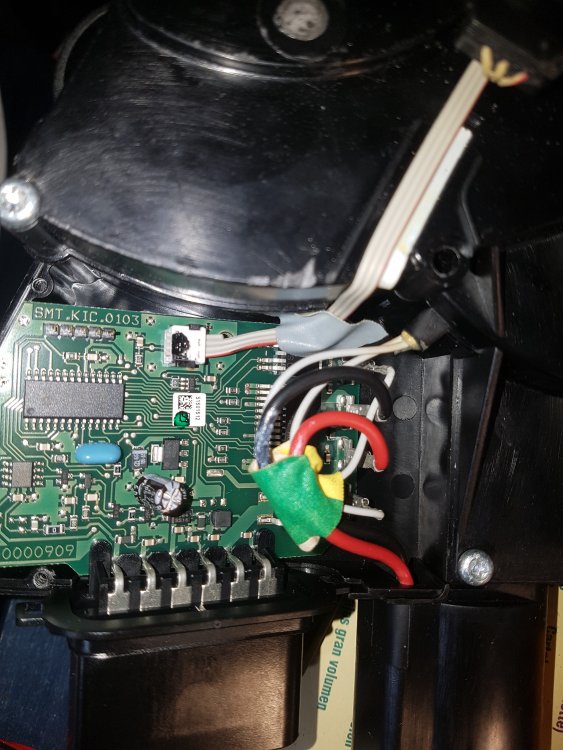

richi_27 Publicado 2 de Noviembre del 2017 Autor Denunciar Publicado 2 de Noviembre del 2017 Hola de nuevo, no e conseguido localizar el esquema eléctrico, e abierto la tapa de la placa, a parte de la placa sólo ay 4 cables el rojo y negro que son los de alimentación del motor eléctrico y otros dos grises claros que son para el acoplamiento magnetico, sólo e podido localizar el pin 6 que es la masa general de la placa, por fotos que e visto en motores de venta, sólo lleva 4 cables( masa, positivo y entiendo que los otros dos son señales pero no se si son continuas ...... impulsos ......). El propio motor lleva un final de carrera que limita el movimiento en ambos sentidos. Voy a intentar subir una foto de la placa Responder
richi_27 Publicado 2 de Noviembre del 2017 Autor Denunciar Publicado 2 de Noviembre del 2017 Responder
richi_27 Publicado 2 de Noviembre del 2017 Autor Denunciar Publicado 2 de Noviembre del 2017 El pin 6 es el que está más cerca de los cables Responder
