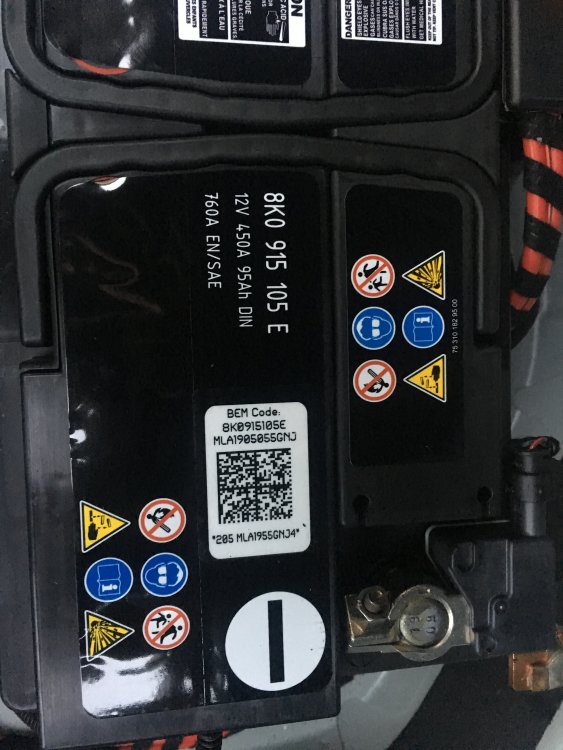

ANGEL1001 Publicado 31 de Octubre del 2017 Denunciar Publicado 31 de Octubre del 2017 Hoy me a marcado en el cuadro bateria baja se cargara durante la marcha o algo asi k ago voy pidiendola ya?la ke tengo sera la de origen todavia cual me reconendais y sitio para comprarla?esta es la ke tengo aora Responder

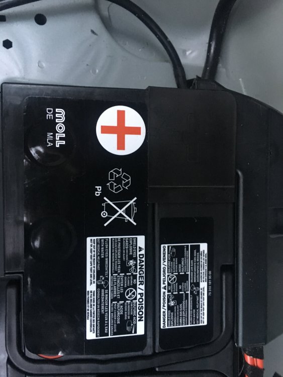

carlos.cinas Publicado 1 de Noviembre del 2017 Denunciar Publicado 1 de Noviembre del 2017 Hola, hace un par de semanas tuve que cambiar yo la batería ya que el coche dejó de arrancarme y me salía ese mensaje que tu dices en el cuadro. La que llevaba era una MOLL y me pusieron una VARTA de las mismas características. Era la primera batería que cambiaba, el coche es del año 2009 y esta era del 2008 ya que los repuestos se hacen un año antes. Decidí cambiarla en el servicio oficial, y al cambiarla me la configuraron para que el alternador (según me dijeron) trabajara acorde a la nueva batería y no tuviera problemas de que el coche por ejemplo economizara y de repente se me apagara el aire acondicionado. Otra cosa muy importante es que si no te arranca no uses pinzas, es mejor coger un arrancador y conectarlo a los bornes que llevas en el capó del coche. Espero que me dure esta otros 9 años!!! Saludos Responder
ANGEL1001 Publicado 1 de Noviembre del 2017 Autor Denunciar Publicado 1 de Noviembre del 2017 Esta mia es la de origen y mi coche es del 2009 asi k ya le toca creo y por eso kiero poner una varta ya k e visto por aki k es de las k mas pone la gente y busco algun sitio de compra por internet con envio a casa Responder
