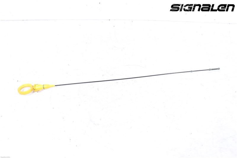

pelufe Publicado 1 de Noviembre del 2017 Denunciar Publicado 1 de Noviembre del 2017 Hola a todos.Por fin solucionado el tema de la cala.Ayer fui a recogerla y perfecta.La referencia que he puesto es 04L115611F ,he comprobado el nivel y marcando el maximo en el MMI ,marca exactamente el maximo en la cala.Viene con una agarradera redonda amarilla grande en la parte superior que si no la rebajas,pega con la tapa del motor.La he pedido en la Seat que utiliza referencias nuestras y me salio por 13 euros. Responder

alagar27 Publicado 1 de Noviembre del 2017 Denunciar Publicado 1 de Noviembre del 2017 hace 42 minutos, pelufe dijo: Hola a todos.Por fin solucionado el tema de la cala.Ayer fui a recogerla y perfecta.La referencia que he puesto es 04L115611F ,he comprobado el nivel y marcando el maximo en el MMI ,marca exactamente el maximo en la cala.Viene con una agarradera redonda amarilla grande en la parte superior que si no la rebajas,pega con la tapa del motor.La he pedido en la Seat que utiliza referencias nuestras y me salio por 13 euros. Interesante. Valdra tambien para un tdi 2.0 150cv Responder
dcl007 Publicado 1 de Noviembre del 2017 Denunciar Publicado 1 de Noviembre del 2017 Pienso que seguro que si vale ya que el bloque es el mismo.... Responder
alagar27 Publicado 1 de Noviembre del 2017 Denunciar Publicado 1 de Noviembre del 2017 hace 8 minutos, dcl007 dijo: Pienso que seguro que si vale ya que el bloque es el mismo.... Eso estaria bien y asi almenos por lo que vale tener algo para corroborar que lo que marca el mmi coincide con el de la varilla por si algun dia el sensor fallase Responder
