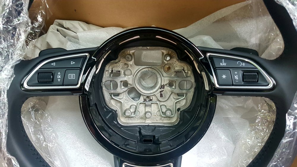

yagueRs4 Publicado 1 de Noviembre del 2017 Denunciar Publicado 1 de Noviembre del 2017 Buenas a todos. Necesitaba saber si es válido el volante del A6 4g 2016 (volante completo con airbag) en un audi a5 2011 . Esta interesado en comprarlo . Y no se si es válido... muchas gracias de antemano Responder
mentalpower Publicado 2 de Noviembre del 2017 Denunciar Publicado 2 de Noviembre del 2017 (editado) ¿Tienes fotos de la botonera del volante A6 4G 2016? A priori te diria que NO te arriesgues y que solo busque volantes de A4 B8 (2011-2015) o A5 8T (2011-2015), ya que esos son 100% compatibles con el A5 2011. Editado 2 de Noviembre del 2017 por mentalpower Responder
yagueRs4 Publicado 3 de Noviembre del 2017 Autor Denunciar Publicado 3 de Noviembre del 2017 @mentalpower en audi no les aparece como compatible... no se yo. Como vi que hay gente que monta volante R8 y cosas así en otros modelos y les funciona todo... por saber . La verdad ? Responder
mentalpower Publicado 3 de Noviembre del 2017 Denunciar Publicado 3 de Noviembre del 2017 Gracias por la foto. Esa botonera no es compatible con el A4 2011 o el A5 2011. El comprador se la podría jugar a comprar el volante y cambiarle las botoneras por las de su coche... hay gente que ha conseguido que le funcione. Y si, hay gente que se coloca el volante de un A4 B9 en un A4 B8 solo por estética... pero eso si, ni funcionan las botoneras ni, posiblemente, el Airbag. Responder
yagueRs4 Publicado 3 de Noviembre del 2017 Autor Denunciar Publicado 3 de Noviembre del 2017 Okk muchas gracias por la ayuda ?? Responder
Jasuapd Publicado 6 de Noviembre del 2017 Denunciar Publicado 6 de Noviembre del 2017 Tengo entendido que el airbag tampoco vale ya que el del a6, es de 2 disparos y e el del a4/a5 es de 1 disparo Responder
yagueRs4 Publicado 6 de Noviembre del 2017 Autor Denunciar Publicado 6 de Noviembre del 2017 Entonces sólo se lo puedo vender a otro A6 ?. Yo vendo el volante entero con el airbag no se si influye en eso del disparo Responder
