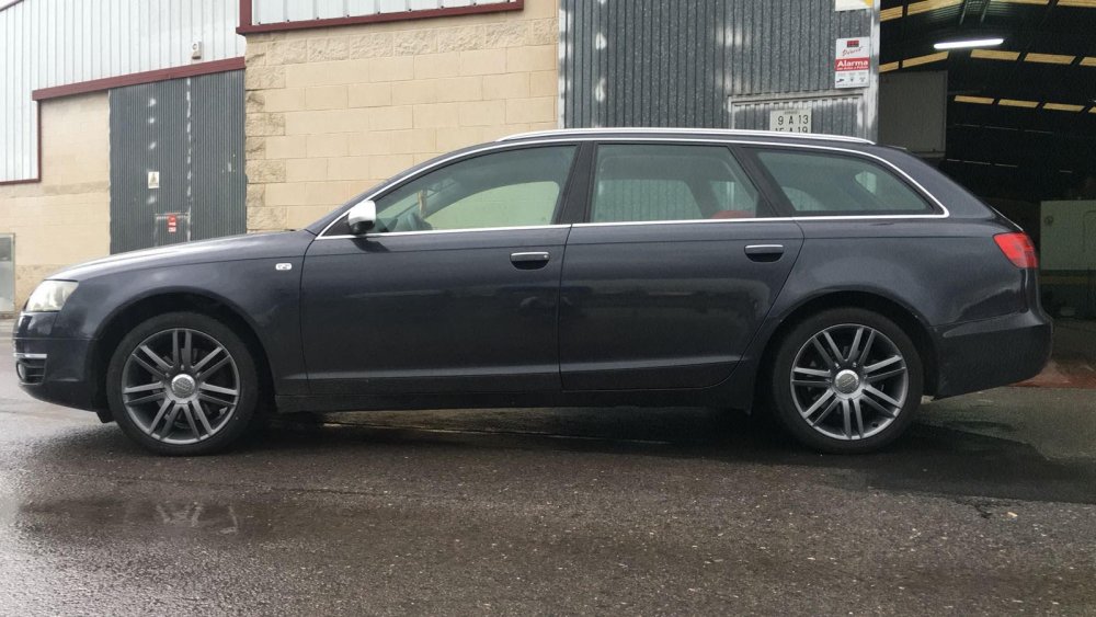

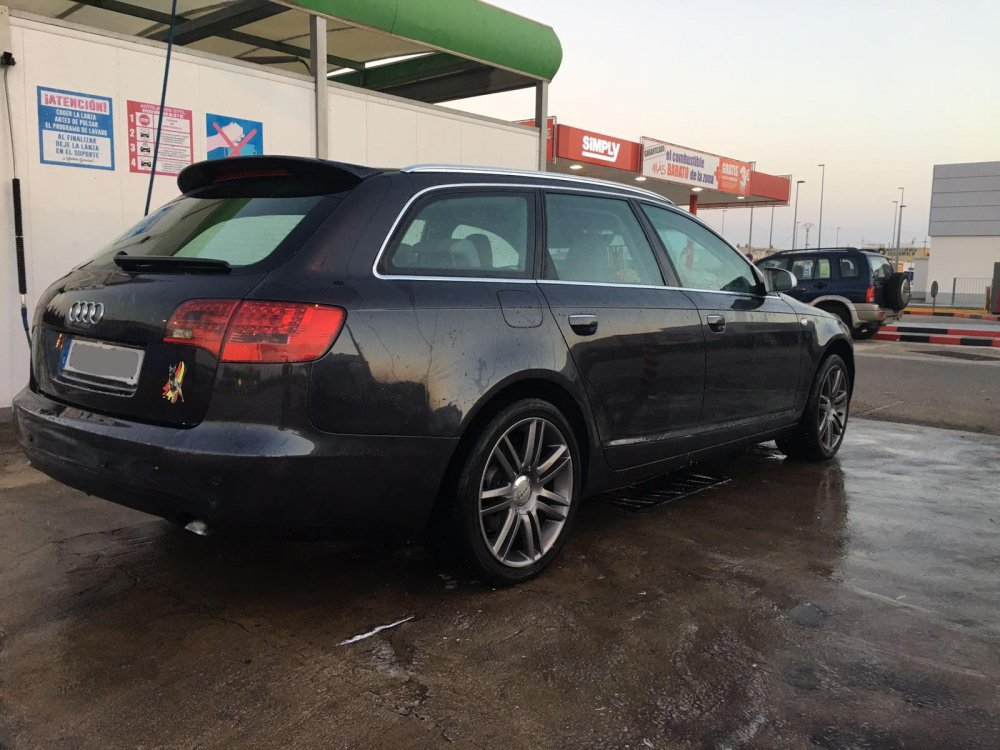

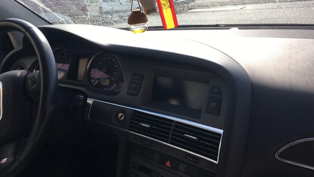

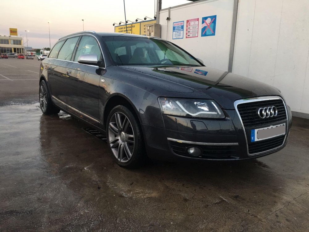

rober najar Publicado 2 de Noviembre del 2017 Denunciar Publicado 2 de Noviembre del 2017 buenos días compis pues tengo un a6 avant del 12 del 2005 y quisiera ponerme una pantalla de 7 pulgadas , estoy buscando alguna original o china pero no se si valdrá alguna, me dicen que mmi tengo pero no se la verdad , alguno de vosotros a montado alguna y gracias de antemano . . . Responder
Ocio Publicado 2 de Noviembre del 2017 Denunciar Publicado 2 de Noviembre del 2017 @rober najar, mejor que las matriculas no estén a la vista, te las he tapado. Responder
Emilio124 Publicado 2 de Noviembre del 2017 Denunciar Publicado 2 de Noviembre del 2017 hola Rober, lo 1º una pasada tu maquina. creo haber visto algun brico donde cambian la tapa de la pantalla del salpicadero y han puesto una pantalla mas grande, con paciencia y saliva.... no creo que sea facil pero poder creo que se puede, mas facil si la pones aparte sobre la consola, pero sobre todo, sobre todo, ¿Esos faros? son los suyos? los has comprado con las tiras? le has puesto las tiras? y lo mas importante ¿Pasas la itv?. un saludo y suerte con la pantalla. Responder
ximo@6 Publicado 2 de Noviembre del 2017 Denunciar Publicado 2 de Noviembre del 2017 primero tienes mmi basic, o sea que tienes que pasar a mmi hig, con todo lo que conlleva, no es solo la pantalla, es todo el sistema Responder

rober najar Publicado 3 de Noviembre del 2017 Autor Denunciar Publicado 3 de Noviembre del 2017 ocio gracias por lo de la matricula........de 2 din e visto uno en china y parece que hay que comprar una caja de fibra óptica a parte,el marco del cuadro ya lo tengo ademas lo e pintado con hidroimpresion de carbono ya que tengo el interior del s6 montado,haber si después os paso fotos Responder
herodes Publicado 3 de Noviembre del 2017 Denunciar Publicado 3 de Noviembre del 2017 (editado) El problema de cambiar el navegador en nuestros modelos es la fibra óptica, para los modelos que no llevan dicha conexión existen multitud de alternativas y de precios más asequibles, así que asegúrate antes de comprar que es compatible con la conexión de fibra óptica y de que puedes utilizar las opciones del MMI con el nuevo aparato, ya que si no no podrás modificar las configuraciones del coche. Echa un vistazo al apartado de bricos cuyo link te pongo debajo si no lo has hecho ya y así te haces una idea. https://www.audisport-iberica.com/foro/topic/211531-bricos-a6-4f/ Editado 3 de Noviembre del 2017 por herodes Responder

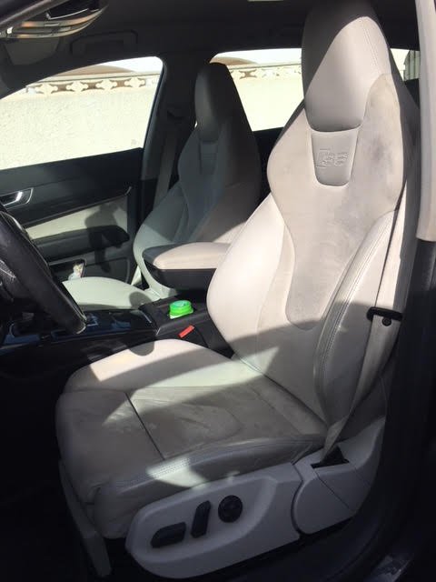

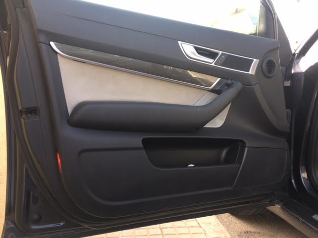

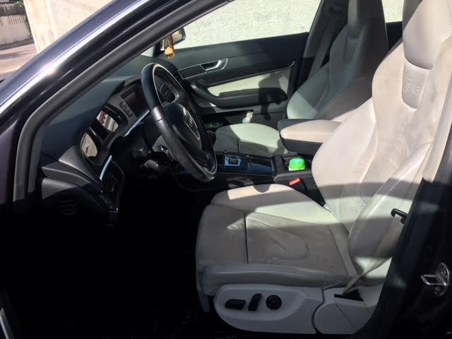

rober najar Publicado 3 de Noviembre del 2017 Autor Denunciar Publicado 3 de Noviembre del 2017 madre mia menudo trabajo muy bueno , voy a leer todo y haber que hago,aquí os dejo algunas fotos del interior haber si algún día hago de mejores un saludo y gracias a todos Responder
Serjio Publicado 3 de Noviembre del 2017 Denunciar Publicado 3 de Noviembre del 2017 Con esos asientos me tienes ganado. Responder
alcoscar Publicado 3 de Noviembre del 2017 Denunciar Publicado 3 de Noviembre del 2017 Y a mi, lástima lo del navegador... Responder

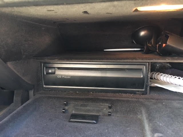

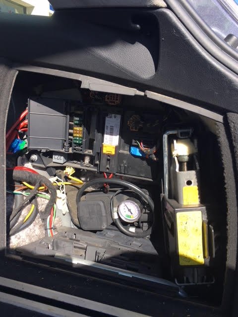

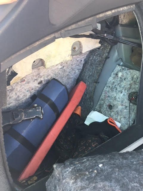

alcoscar Publicado 3 de Noviembre del 2017 Denunciar Publicado 3 de Noviembre del 2017 Unas fotos del maletero y la guantera para ver qué unidades tienes ayudaria Responder
rober najar Publicado 6 de Noviembre del 2017 Autor Denunciar Publicado 6 de Noviembre del 2017 Aqui las teneis , me contestan desde el aliexpres que poniendo una caja de fibra va bien Responder
alcoscar Publicado 6 de Noviembre del 2017 Denunciar Publicado 6 de Noviembre del 2017 Ok, llevas el básico por lo que tendrías que poner todas las unidades, radio, navegador, etc... Responder
